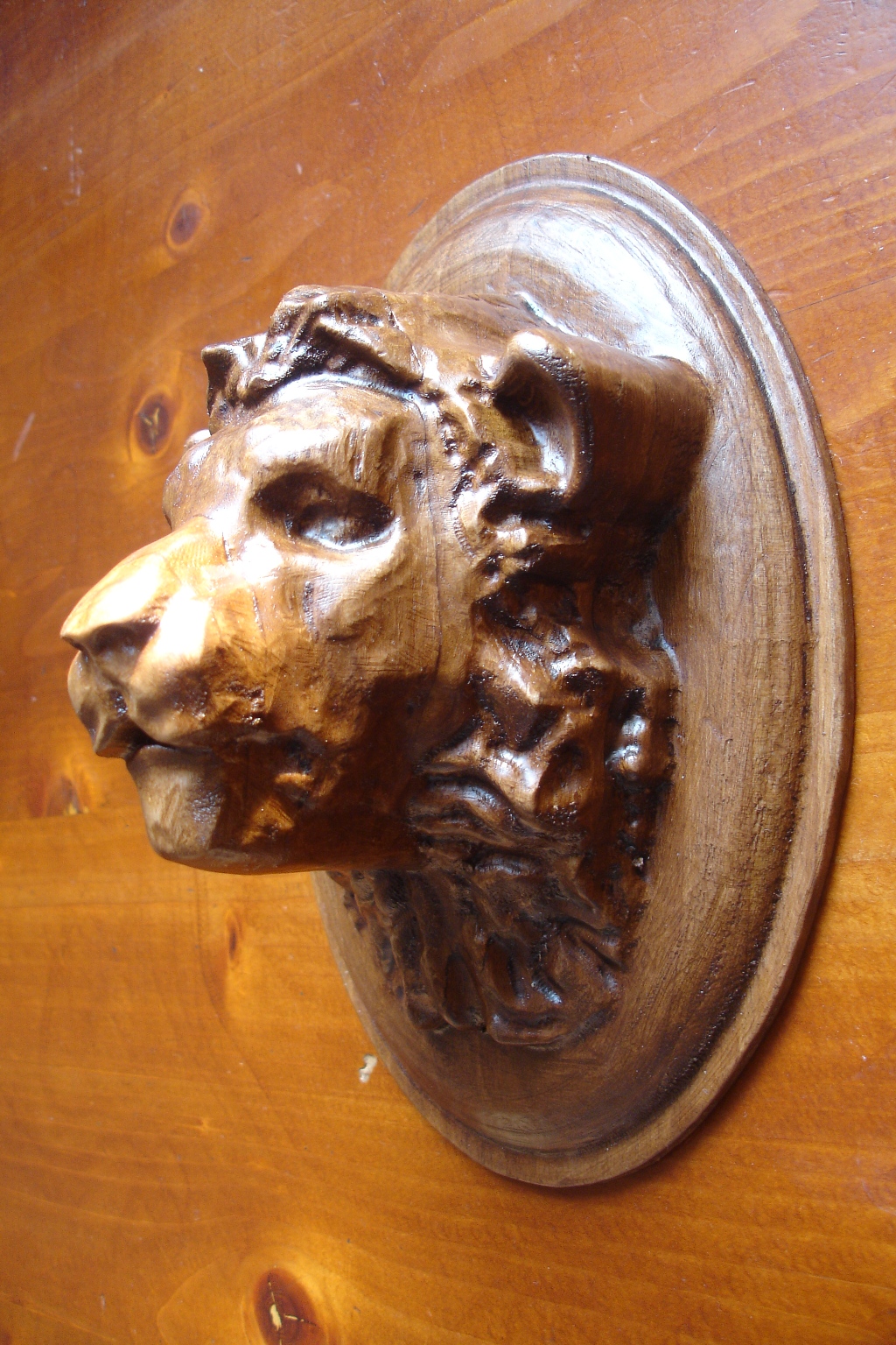

Да споделя някои от последните ми работи. Лъвовете са с височина по Z 95 мм. Фрезера е 3.175 х 23 мм. Ползвах функцията Slice Model на Vectric Aspire и разцепих модела на 4 части. Слет това лепене и довършително шлайфане. Муцунката е обработена с 2 мм фрезер
dobrev - специалист
dobrinski написа:
Отлично изглеждат! Особено добре са конете и рамката! Какво е дървото? Какъв е байца и лака?
