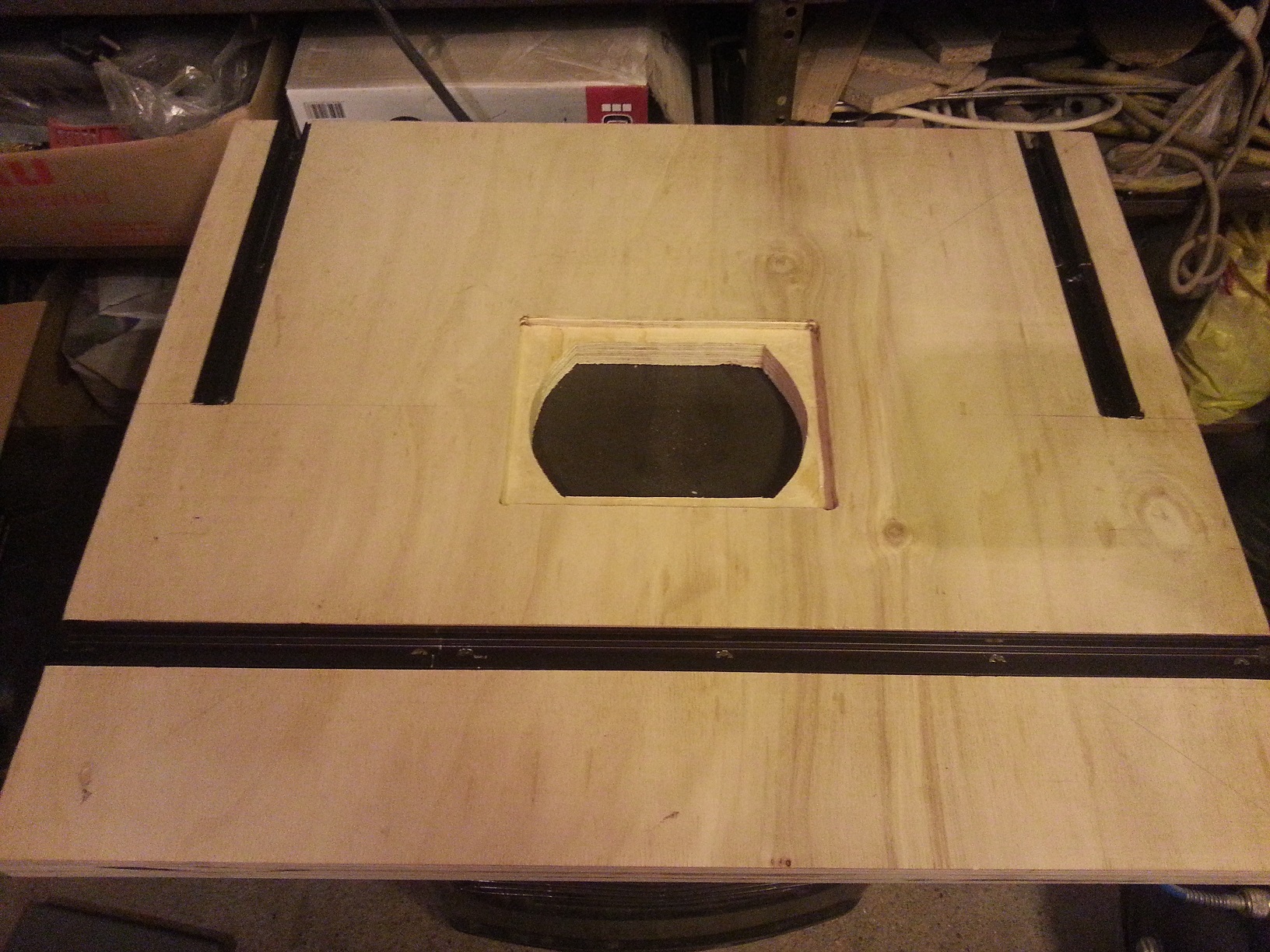

Оносно каналите на плота - струва ми се , че два перпендикулярни на линеала, по които се движи и фиксира той, ще вършат същата, че и по-добра работа, отколкото само един успореден на линеала. Шейната няма ли да се движи по-стабилно
Няма да мога по-късно да добавям канал и профил, затова ще е необходимо да реша предварително. Някой, ако се сеща за друго приложение на успоредния канал, което не може да се замести от двата перпендикулярни да казва?
bimbaeco
- Мнения: 1217
Аз мислех, че перпендикулярните на линеала канали ще са ти за закрепване на линеала. Ако ги използваш за водене, трябва да са по цялата ширина на масата и в такъв случай, като плъзгаш по дългата страна, може да се случи някой от детайлите да "заоре" в някой от каналите. За друга потенциална пречка не се сещам. Тук вече е въпрос на удобство и лично предпочитание.
За моя случай си прав - търси се ефект, а не толкова здравина.

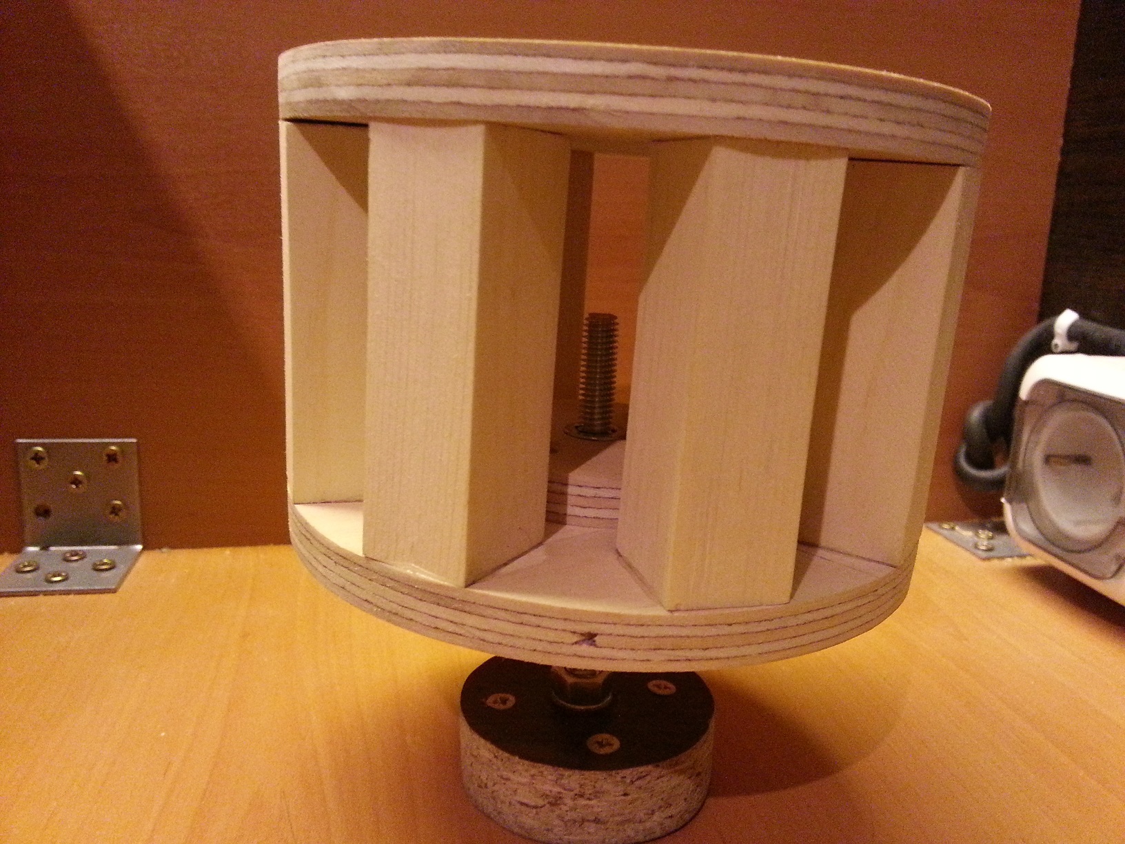

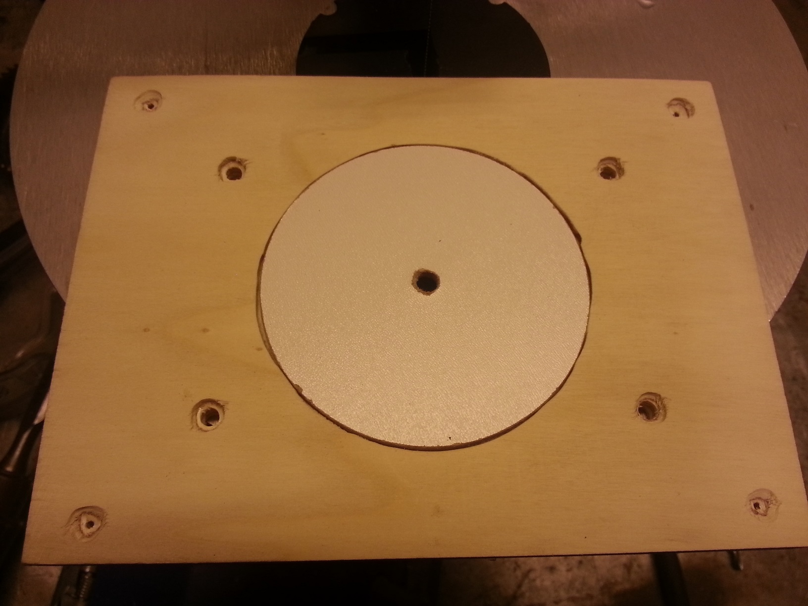

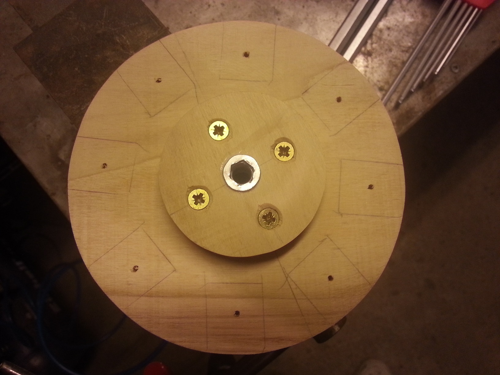

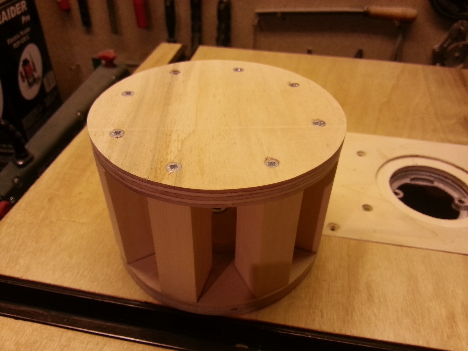

Здравейте колеги,по Коледа Дядо Мраз реши да ме дари с една фрезичка и ето какво сътворих да се погрижа за нея
Търсих много из интернет за такъв проект и реших намереното да го споделя с вас,тъй като съм сигурен,че на много от вас им е минавала подобна мисъл през главата,но все не ви остава време да се заровите из Google и да я направите.Надявам се съм бил полезен с тази тема.Отне ми малко повече от месец,поради простата причина,че времето все не ми стигаше да се заема по-сериозно,но като цяло не е нищо сложно,а в същото време е и доста полезен проект.
