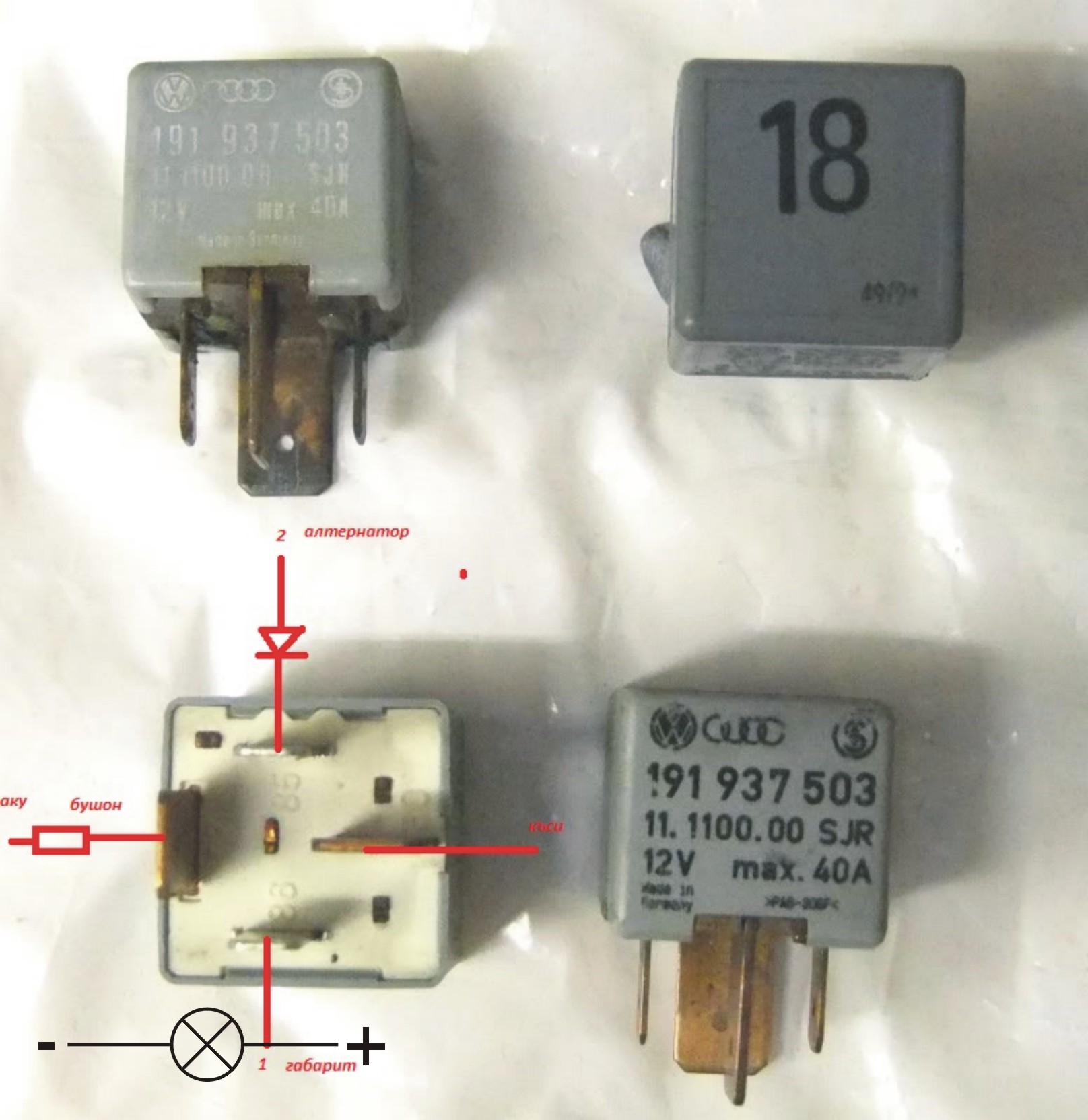

А по кой начин се връзва?
Ако е по този релето ще е последователно вързано с габаритите. Ще му стигне ли тока да работи коректно?
Ако е по този няма ли да си работят и релето и габаритите едновременно?
За мен проблема съм го решил с още едно реле (2-3 лв са), но ми е любопитна идеята с габаритите.

Демек първата ми схема. Стига ли тока за нормалната работа на релето, след като е последователно свързано с габарита?
dyaneff - майстор
Да релето няма проблеми.

bulhomes2 написа:
Да, стига му тока на релето защото сработва при много по-малък ток от габарита (0.1 до 0.2А за релето срещу 0.8 до1.5А за габаритите) , идеята на това свързване е да изключи релето (възстанови оригиналната схема) когато включиш габарита от ключа за фаровете (при повечето автомобили габаритите светят и се включват заедно с фаровете при положение 2 на ключа). И все пак трябва да се види схемата на конкретния автомобил за да се прецени дали ще работи по описания начин.
Duke_BG - специалист
ESPACE е прав :
-----0----0------ - последователно свързване на консуматори
имаме две крушки по 55W -> P=U.I -> I=55/12 = 4,58A , R=U/I -> 12/4.58 = 2,62 om
Rekv = 2,62+2,62 = 4.58 om -> токът през еквивалентната верига е : I=U/R=12/4.58 = 2.29 A
което значи че консумираната мощност на двете крушки е P=U.I = 12. 2.29 = 27.48 W - т.е. вместо 110W имаме 27,48 W или 24.98 %
няма да се задълбаваме колко нелинейно е съпротивлението на крушката и т.н.
Не бях се замислял над това колко е намалена консумацията, но въпреки това видимостта на предната част на автомобила през деня е по-добра отколкото при къси светлини, а и задната част няма габарити които да разсейват ефекта от стоп светлините .
Иначе свързването на релето е точно така и работи безоткатно ако имаш зареждане на динамото :)
Кики - специалист
Ако крушките на фаровете са с две светлини примерно H4, доста се усложнява свързването последователно на двете къси светлини, аналогично и дълги.
Кики написа:
не е сложно правил съм го на VW transporter T4

stiv1961 написа:
Ясно, другия уикенд ще реализирам схемата :)
Речено- сторено :) , жената помогна с една кутийка от някакъв крем и напъхах чаркаляците в нея :-D Схемата сработи от първия път( учудващо за мен :-D ), фаровете светват веднага след като колата запали. Предпазител 10 А достатъчен ли е? Благодаря на ivanovbg за схемата, а и на останалите, които помогнаха за реализирането :supz:
