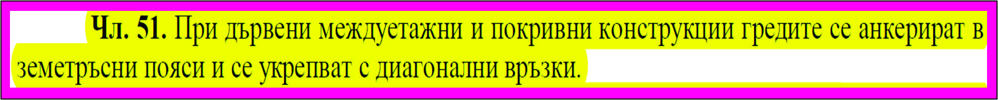

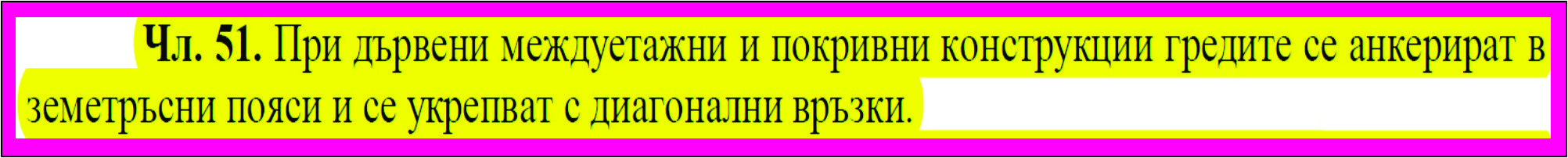

Но нали столиците се анкерират или се връзват с фиби към стоманобетонния пояс.
		Вадим Владимиров
				- Мнения: 976
Значи "член 51" не се прилага!
		Tsilkov
				- Мнения: 2175
BLUEPUPIL написа:Обаче се чудя как ще го анкерирате към земетръсните пояси, като (доколкото стана ясно) не одобрявате тяхното използване.
BLUEPUPIL написа:Говорим за случаите , когато няма ст. бет. пояс, защото термомоста там е доста тежък.Слагаш му топлоизолация от външната страна и става "доста лек"
