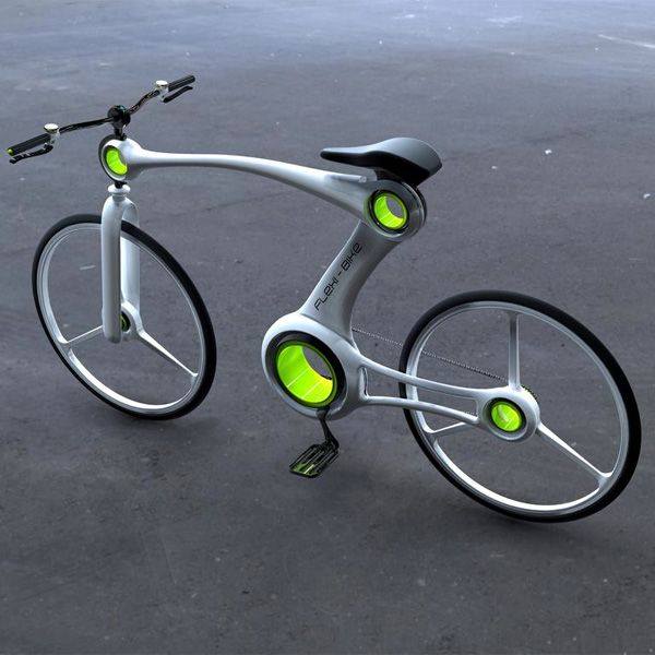

romanpm - майстор
Дизайн Байк.jpg (40.6 KиБ) Видяна 2422 пъти
