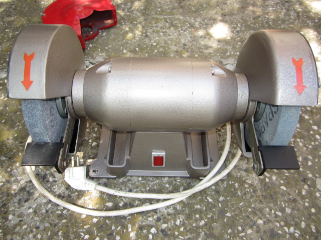

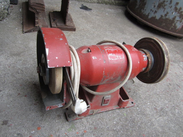

...преди време се сдобих с един шмиргел...машинката е българска-ШД 500/175, производство на завод Елпром-Тетевен...като за домашно ползване е с много добри параметри-мощност 500вт. и 'фи' на камъните 175мм...по външният вид имаше козметични забележки...при работа-повишен шум в лагерите...липси- изцяло липсваше левият кожух(предпазител) на камъка,а на десния липсваше външната предпазна ламарина...липсваха и двете опорни пети...предвид това,че камъни от оригиналния размер175/25/32 се намират трудно,реших да мина на 150мм като за целта и колегата ZEDYСUS ме улесни максимално подарявайки ми готов оригинален предпазител който да замени липсващия...в последствие обаче със съдействието на Kumay се снабдих с камъни от оригиналния размер и възникна необходимостта от изработката на изцяло нов предпазител...след съответното рязане,пилене,заваряне,боядисване и т.н. като краен резултат се получи следното:

Браво! Сигурно ти е отнело доста време, но всичко е изпипано до последния детайл (даже си си направил труда да сложиш стрелките). Много рядко виждам такова внимание към дребните детайли в България. Страхотна работа - да му е кеф на човек да работи с такава машинка. Браво и на Зедикус и Кумай за помощта, на тях винаги може да се разчита!
ZEDYCUS - майстор
Перфектна работа, станал е като нов. =D> Шмиргелите на Тетевен биват, откак стържа с подобен, се кротнах. Смених два китайски преди него. :-D
EDI - майстор
Браво, много добро възстановяване.Аз още маам с един РАЙДЪР 150 вата, ама да видим до кога :lol: .За сега се справя със задачите.
Георги Иванов(алцек) - специалист
Браво колега справил си се чудесно,като нов е.

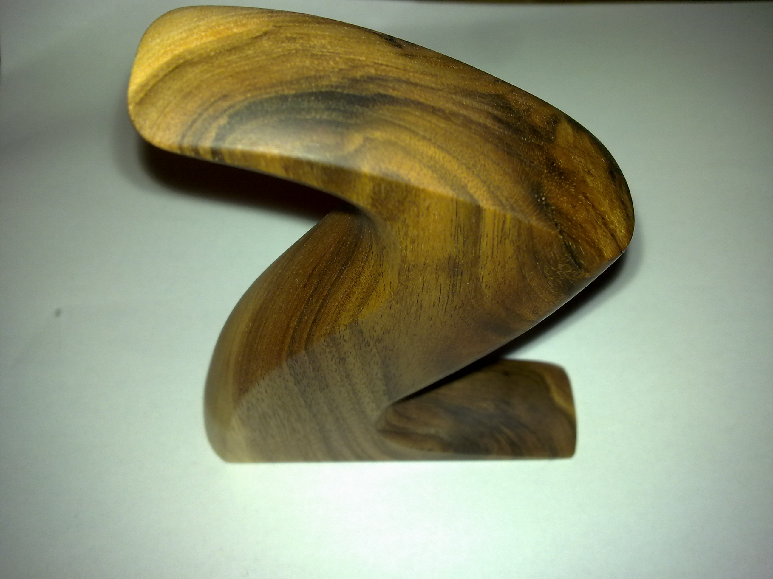

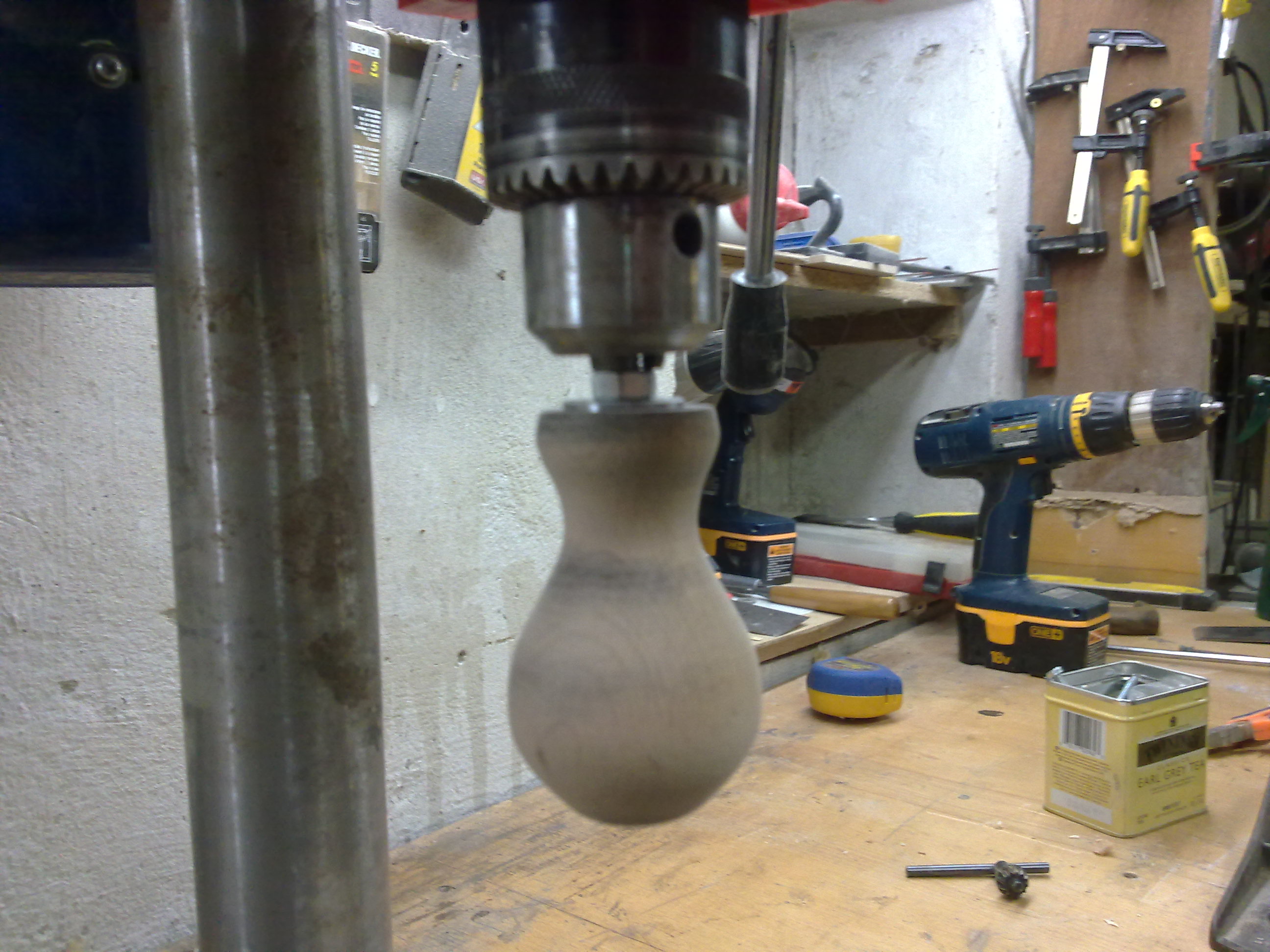

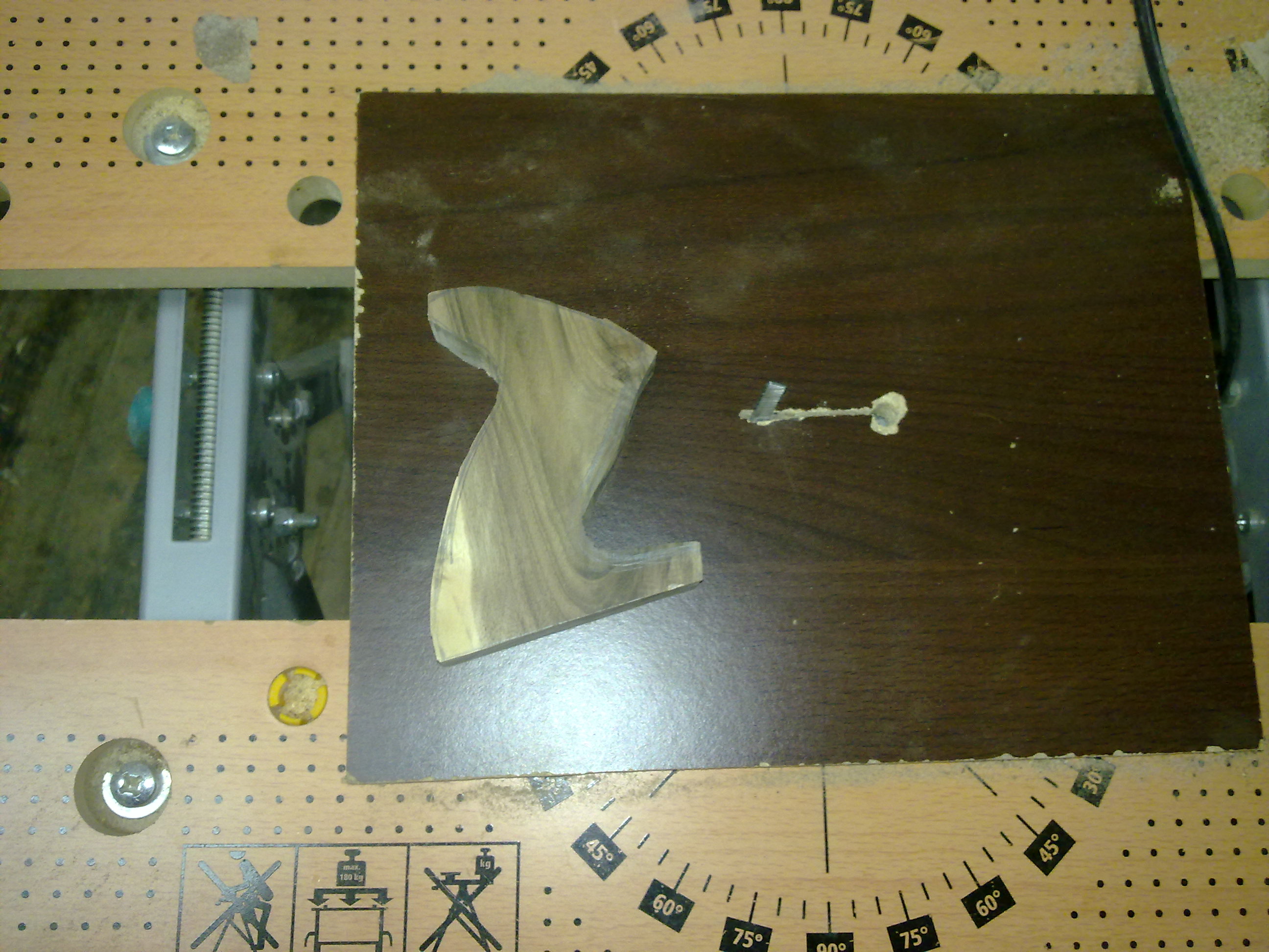

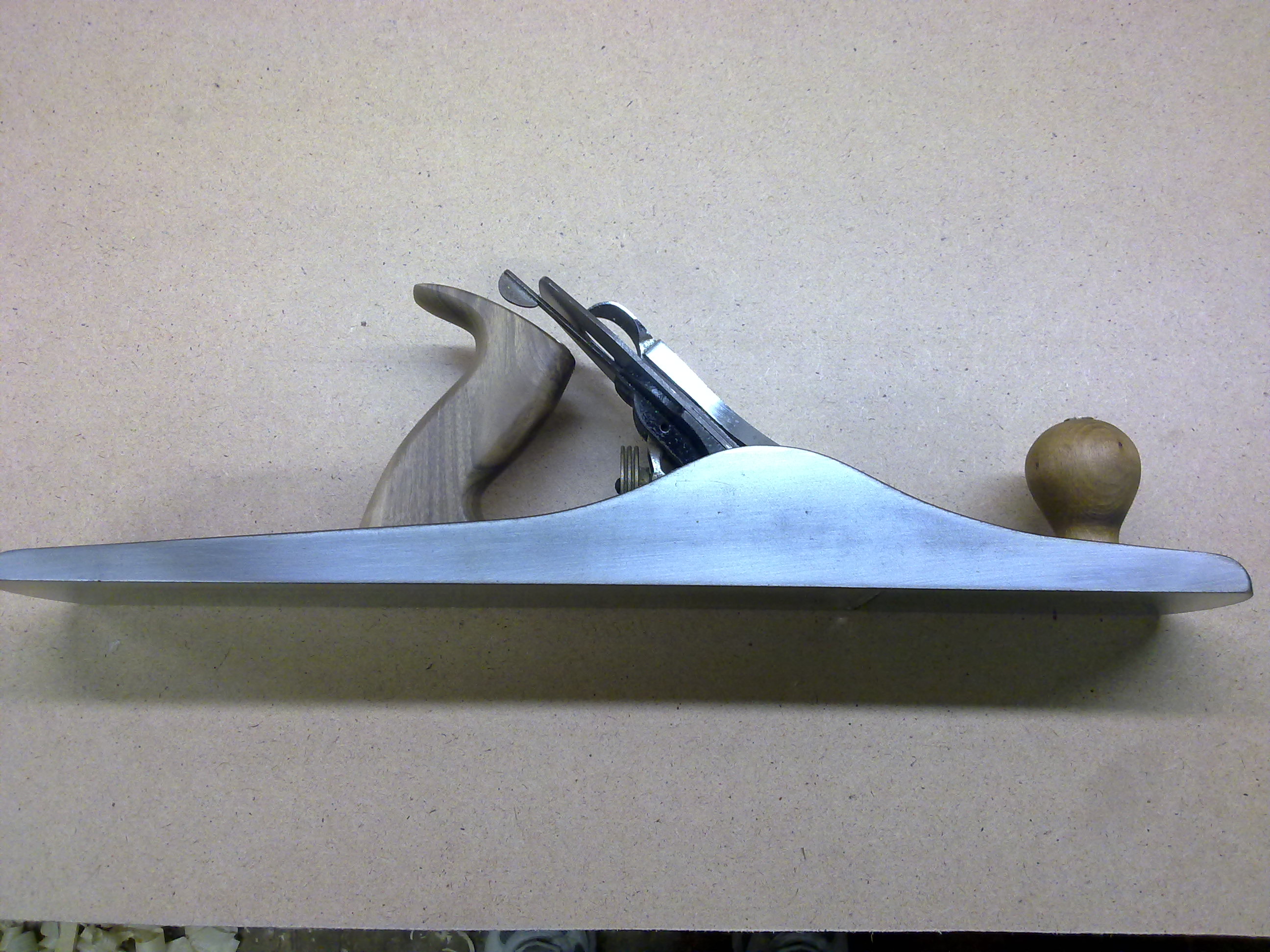

Сигурно вече ви е писнало от мен и моите рендета, но днес приключих ремонта на едно "Стенли" № 6, с което попълних колекцията от рендета за обща употреба (№ 4, 5, 6, 7).
Купих го без дръжка. Беше поръждясало, но в горе-долу добра форма. Направих задната дръжка от орех, а предната просто я престъргах с шкурка на колонната бормашина. После наостих и настроих и сега е готово за експлоатация.

=D> Мишо, ореха е извадил чудна шарка и рендето е станало като ново. Дано само да издържи при натиск, лесно се кърши напречно. :partyman:

Дано, ама ако се скърши - упражнението вече съм го правил :-D
