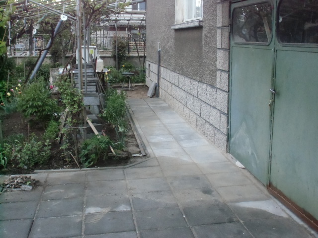

Не е вила ,къщата е,правена от родителите на съпругата ми от 1969 до 1974 година,но двора сега е по-нисък от улицата ,защото я правиха по-късно и я задигнаха с 50 см.Така при пороен дъжд се е случвало целия двор да е наводнен.Наводняваше се и гаража .За толкова години пътеките са деформирали и есента реших,че е време да се подменят плочките.
Намерих една промоция на плочки 40Х40Х5 см за 1.18 лв на бройка,купих 250 плочки и бордюри 50 Х 15Х 8 см . и ги наредих около къщата ,за да са наблизо при реденето им.

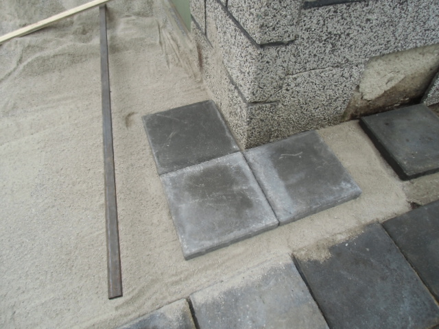

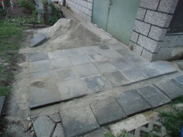

На 23 април ми докараха един кубик "сипица"-най -ситното от трошен камък.Изсипахме я на площадката пред гаражните врати и така се започна подновяването.

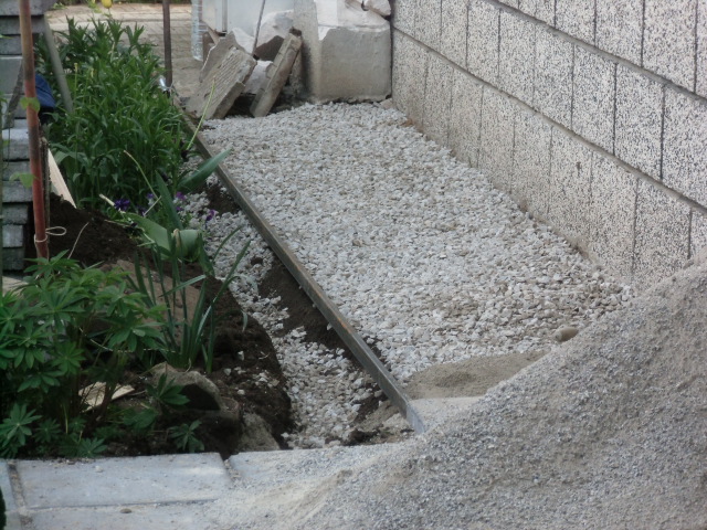

С правоъгълен профил 600Х 4 Х 2 см подведох основната линия и ниво на подреждане на плочките. Стените не са прави ,ъгълът не е 90 градуса и затова наредих три плочки ,за да дам линии за подреждането. Първо наредих на свободната част ,за да може по - късно да прехвърля сипицата и на нейно място да редя. Така наредих няколко реда,после и други и за три часа на 23 и 10 часа на 24 април ,успях да наредя 96 броя плочки,дали са малко или много ,не знам ,но като за втори път правене на тротоар,за мен са много,по 19 кг е плочка,отделно и 2/3 от сипицата /1580 кг по кантарна бележка/ ми беше много. Има доста довършителни работи,ще се махат стари плочки на мястото им ще насипя филц и сипица и наредя други плочки.
Утре като ида ще видя резултат от работата ми ,като знам какъв силен дъжд се изля след 20 ч. там.
