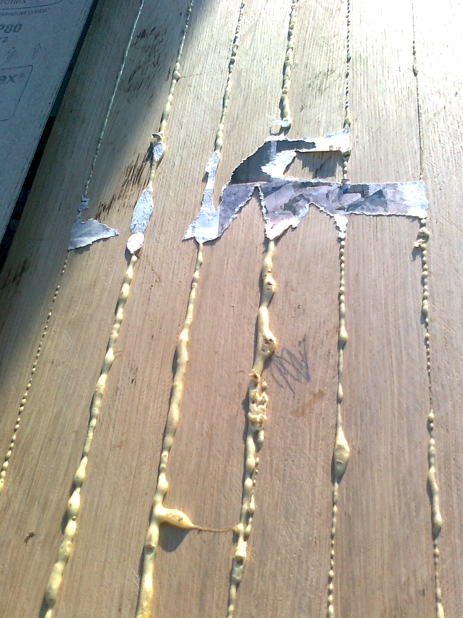

Тук във форума видях мебели от кофражни дъски,това ме вдъхнови да направя маса от дърва за горене,за съжаление нямам снимки на целия процес,но мога да отговоря на всякакви въпроси ако има интерес,

Материала го разбичвах преди две години ако не се лъжа,като за плота си бях отделил повечко материал,по разбираеми причини-все пак дърва за горене по-ниско качество е, да имам по-голям избор .Няма да лъжа не бе изсъхнал добре като правих плота на масата заготвих три табли 4см дебели и 25 см широки оставих ги да ,,почиват,, два  или три месеца не помня вече точно ,едва тогава ги слепих заедно ,и въпреки това се сцепиха на едно две места,но нали е за мен без значение е това.Ако имаш предвид в сушилня-не само естествено е съхнал.

Затова питах. Наскоро най-после си направих банцига да бичи. Имам двайсетина кубика стари дъбови дърва за огрев. 2-3 по-дебели изкарах от тях за проби. Но и като дърва си се бяха сцепили. Тая година мисля да пробера от новите дърва, да ги избича и да ги парафинирам в краищата, па нека си седят. За година съхне сантиметър. Демек ако ги бича на 4 см за 2 години трябва да изсъхнат.

А има ли някаква сглобка между отделните детайли .....
...или си се "доверил" на лепилото....
