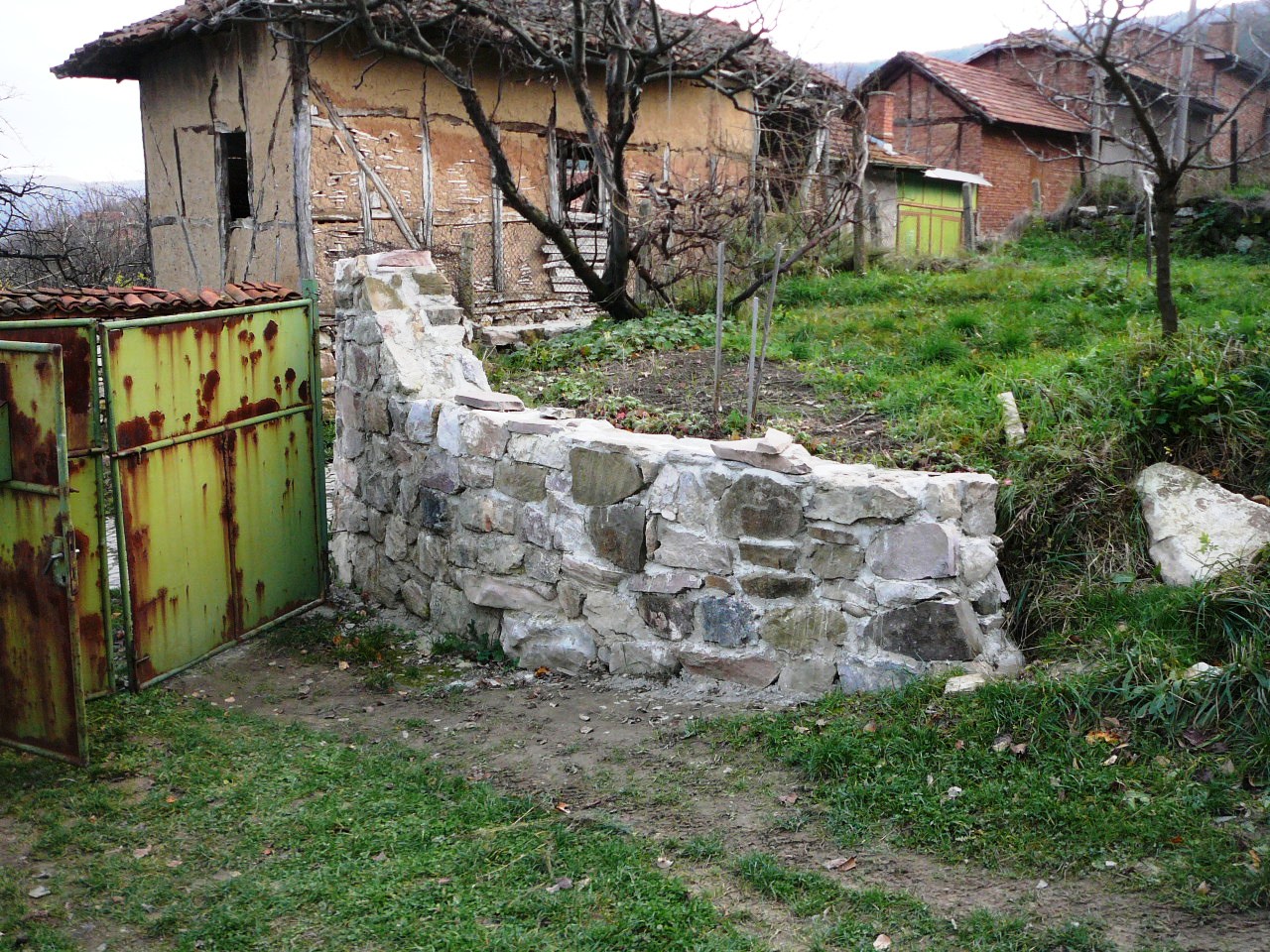

И така, сезона завърши, и му е време да дам отчет "що е стършел свършил".
Но трябва да ви предупредя, че годината не беше много спорна, към никакъв план не успявах да се придържам,
и нямаме кой знае какъв видим отмет.
Но вие сами ще прецените.
Като начало.
Годината я започнах и завърших със зидане на каменен дувар.
Пролетта ме изненада със свлечен зид точно до входната врата.
Захванах едната страна, после, за да има завършеност и симетрия, направих и другата.
Лошото е, че целия дувар по протежение на улицата е тръгнал и мен чака.
Равносметката за това което се вижда е към 10 надника на помагач, около 7 от брат ми, като умножим по 2, заради моето участие,
някъде около 40 човекодни, защото съм работил и сам. Все пак трябва да се има предвид че не е работено по пълни 8 часа.
Не съм си поставял за цел да става кой занае колко красиво. По-скоро съм търсил подходящия камък за съответното място.
Качеството на камъните ми не е никак добро, и падна голяма игра.

Доволен съм горе-долу, защото мястото получи и някаква подреденост,
тъй като вече има и нещо като терасиране, и сега земя няма да се
свлича повече, към централния подход.
Ето и малко от процеса на работа.

Поздравления за свършеното !
Като гледам що камък си е дошъл на място, работата съвсем не е била малко =D>
Виждам,че и Витарата не се предава,което си е жива реклама :)
Stefan2000 - специалист
Ами и Витарата помага. Щом видя подходящ камък по пътя го мятам, филц от кариета също...
Но я жаля, че ми е единствена :)
