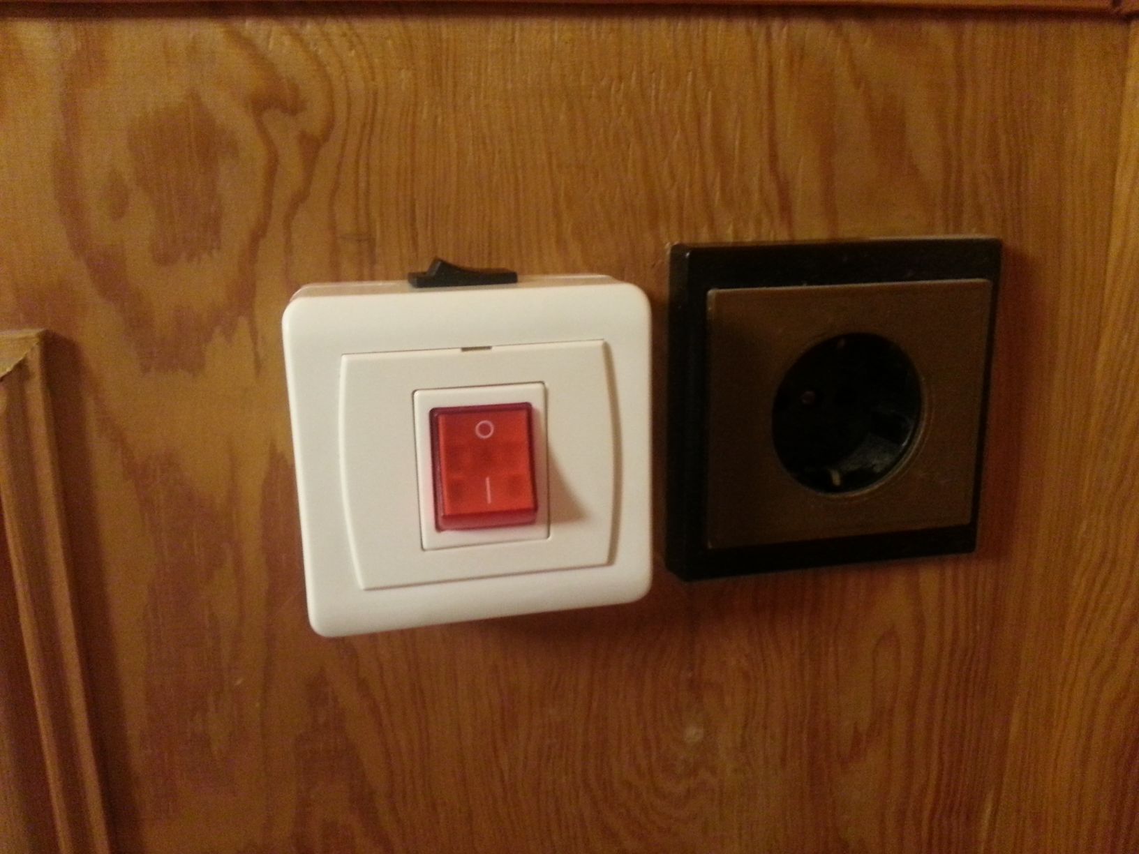

1. Двоен ключ в конзолата на ключа за осветлението, който предполагам в момента е единичен. Той ще управлява осветлението и вентилатора. Така можеш да сложиш по-тънък кабел до вентилатора, защото ще е защитен с "по-малък" предпазител.
2. Ключ от този тип :
на мястото на контакта. Лично аз бих заложил на първите два, но вторите са по-евтини, така че е въпрос на лични критерии! Дори да избереш вторите, ще е в пъти по-добре от използването на ключ за осветление.
3. Щом ще правиш ремонт, има опция да си добавиш още една конзолна кутия, за да си запазиш контакта!
Успехи!
a_atanasov - специалист
Ето го Ентелегентното решение
