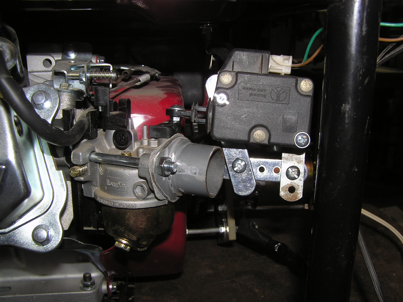

Преди време взех един генератор уж Хонда щото да си имам ток като го спрат, но до сега като няма ток все ме мързи да ходя до мазето да дърпам. И реших да го направя сам да се пуска, ето за няколко дена какво сътворих.
Пали за една секунда на смукач и връщам смукача. Имам некви идеи и схеми как да се оправя сам като спре тока но искам градивна критика от вас, щото повече глави мислят по-добре от една.
Само има едно условие всичко да е Аналогова електроника с цифрите съм скаран.
