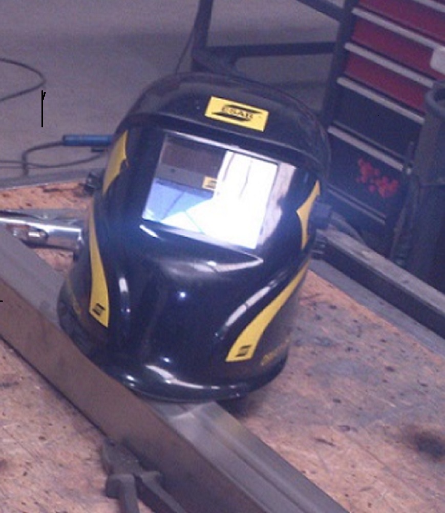

dragozow - майстор
Не е нормално.

agj - майстор
Frysco написа:
Имам един такъв въпрос-някой имал ли е проблем със ползването на китайските маски при ВИГ заваряване, на по малък ток?Аз имам две китайски автоматични маски и двете при нисък ток почват да се включват и изключват докато има дъга.Едната е с два датчика, а другата с четири, но въпреки това и двете го правят.Тази с два дори я носих за ремонт-отвориха я, презапоиха тук там, но съществена разлика нямаше.Сменял съм и батерии, също не оказва ефект.
Същевременно имам и служебен Оптрел (модела сега не си го спомням), с него нямам такива проблеми.
Иначе при МИГ заваряване, проблеми нямат и двете.
Да имал съм ,и то големи проблеми но с най- евтините китайци.....!Не съм предполагал обаче че и тези с четирите сензора ще правят проблеми !
Optrel Solarmatic
е най-добрия модел на тая фирма с който съм работил !Понякога и той ми е "примигал" на ВИГ -много зависи от ъгъла на гледане и разстоянието до дъгата!
Frysco - специалист
Моята е такава... няма как да не си похваля работодателя, че се е погрижил за мен.Работя със страхотно оборудване...
Иначе, аз взех тази с четирите сензора, именно защото сметнах, че първия китаец е голям калпазанин и този по модерния няма да е така.Когато и втората взе да прави номера... по принцип, като почне да ми присветва така по време на работа, първата ми реакция е да угася дъгата, да хвана маската и да я бия в ръба на масата, докато не се изправя за да скачам по нея.За щастие поне до момента, се сещам навреме, че за МИГ все още вършат работа.
agj - майстор
Frysco написа:
Те всички работя на РЕДЗ и МИГ/МАГ !Или по точно трябва да работят -защото има и китайчета -които изобщо не работят! :-D
Маската ти е от хубавите (нали така се казва тук :lol: )!От по новите модели е ,дано да издържи доста време!
Optrel Solarmatic Comfort е вече мноого стар модел,след него започнаха да пускат доста модели -кой от кой по калпав ! Optrel Mira ,Optrel Mira Plus ,Optrel TWISTY се оказаха най калпавите от тази марка! А във фирмата в която в момента работя бяха купили няколко броя Optrel Sperian и още един модел на Optrel ,който не помня,но се оказа че и те също не са най доброто за професионална работа....!
migatronic - напреднал
Здравейте колеги и моята маска напоследак взе да предава фронта но само при TIG заваряване .Tрябва да се мисли за нова :yawinkle:
agj - майстор
migatronic написа:
Най-вероятн и батериите да предават фронта!Не дръж маската в шкаф а постоянно да е на светло!Проблема при тия маски е че са със соларен панел а батериите са несменяеми ,а с течение на времето се изтощават и идва един момент в който трябва да хвърлиш цялата маска или да се опиташ да отвориш капсулования панел и да извадиш и смениш батериите .
