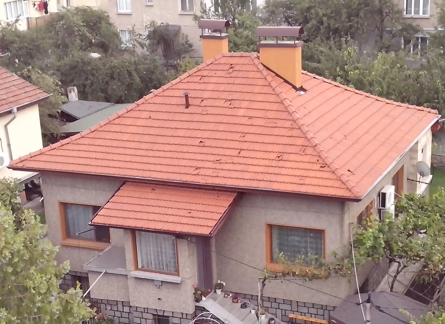

Градушката е ударила от запад и всички покриви са пострадали от западната страна.
Освен панела беше потрошен и стъклопакета на покривния прозорец от западната страна и 30-40 керемиди.
Някой има ли идея как да го оправя на място този панел без да го свалям от покрива?
