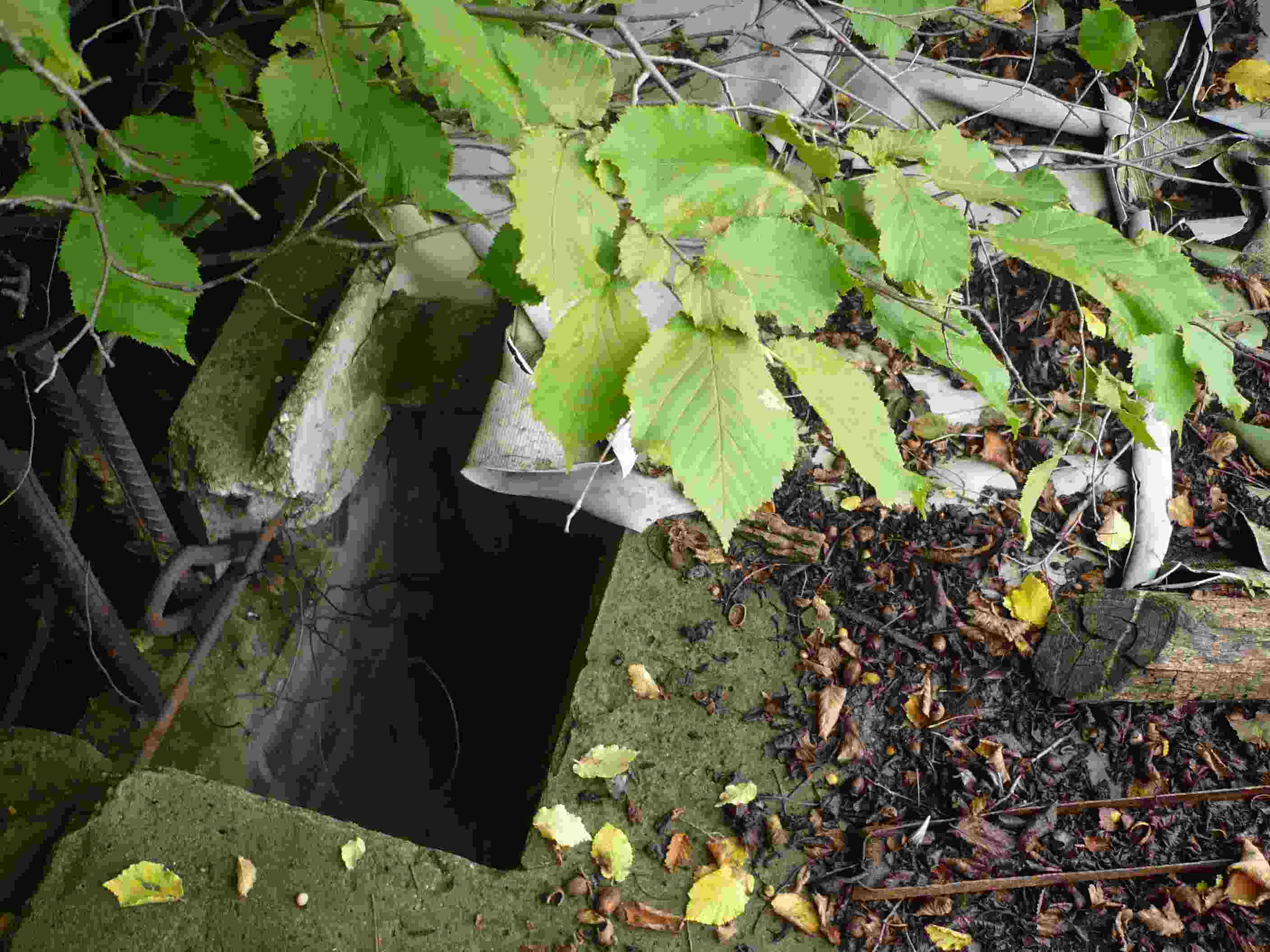

Моля за съвет как да направя покрива да не тече. Планирали сме да се удари плоча със стрехи и т.н., но не сега. Може би след 1-5 години. Или както върви - никога ;-).
Ако го покрия с воалит не знам как да оправя фугите, дето се скопчават панелите. А има и едни дупки...
Помощ!
Прилагам картинки с покрива на къща от панели. Покривът има наклон 3 на хиляда на изток и 1.5 на хиляда на север. Но не равномерно, различните панели различно. Съставен е от два големи панела (снимки 1 и 2) + два над терасите (снимки 3 и 4).

След 5 години ще има ли какво да покривате?
Според мен ремонта е закъснял и трябва да се действа спешно. При този слаб наклон само хидроизолация няма да помохне.
Вариантите, които виждам са два
1 Върху панелите правите замазка с наклон 10% и върху нея се прави хидроизолация
2 Правите дървена (метална) скара захваната с дюбели към бетона и върху нея покривате с гофрирана ламарина, ондулин, етернитови листове и т.н.
Все си мисля че вторият е по-добър.
fox_vt - майстор
Втория вариант при този покрив в това му състояние е най доброто което може да направите.Слагате олуци накрая пускате до долу и готово.Ако ползвате ламарина за покрива сложете и противоплъзгащи ламарини за сняг,незнам на колко етажа е блока,но за над 5 метра е задължително.
