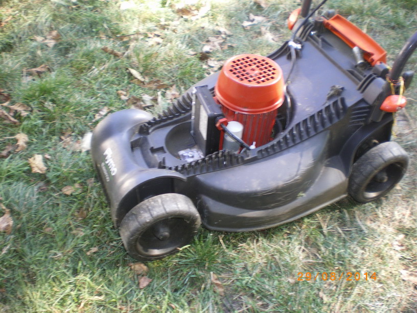

dolli написа: откъде да я намеря тая пластмаса?От никъде. Или от друга такава косачка ама надали. На тези боклуци това им е проблем. Не са и направени да се ремонтират двигателите. А тая пластмаса се прецаква като блокира лагера - превърта в пластмасовото легло. Виж как се справят руснаците с тези недоразумения:
http://therepair.ru/topic/1898-gazonoko ... -rotak-32/
Не забравяй да смениш и ДВАТА лагера с нови.
