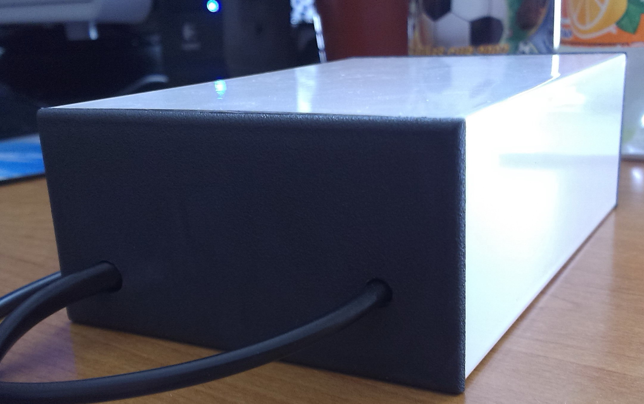

Тук има доста пропуски. Това от 330 на 470 микро въобще не е никакво увеличение на капацитета. Въобще не е достатъчно. Освен това захранването трябва да е стабилизирано, много добре филтрирано и трафа да е далеч от чипа и веригите му. Иначе трябва и той да се екранира.
Платката - масата (средната точка) трябва да има възможно най-голяма площ. Обикновено се запъват с маса всички останали свободни части от платката.
Входните кондензатори - там където си оставил да стърчат краката от към входа, там тази пътечка е добре да е обиколена отвсякъде с маса.
Всички елементи около чипа трябва да имат възможно най-къси пътечки. Както пътечките към чипа, така и помежду си.
Накрая цялата платка в екранирана (метална) кутия, съответно свързана с масата.
Всичкото това, ако искаш да имаш някакъв що-годе усилвател за слушалки.
