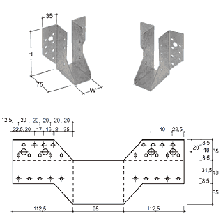

След дълъг размисъл реших на пролет да започна един проект по къщата да махна старата асма и всичките и прилежащи железа също за вторични заминава опита на дядо ми за козирка над входната врата и на тяхно място да направя навес та изникват много въпроси според мен най-лесно ще е дървена конструкция и покрив от вероятно битумни керемиди но съм отворен за нови предложения по мои прости сметки излиза площ от към 8/9 квадрата колко приблезително ще струва какви матеряли и един от големите въпроси как мога да закрепя хоризонтална греда към стена без да има каквито и да е подпорки Благодаря
Има и други начини, разбира се, без хоризонтална греда по дължината на стената, ами със пети към стената захващаш хоризонталните
