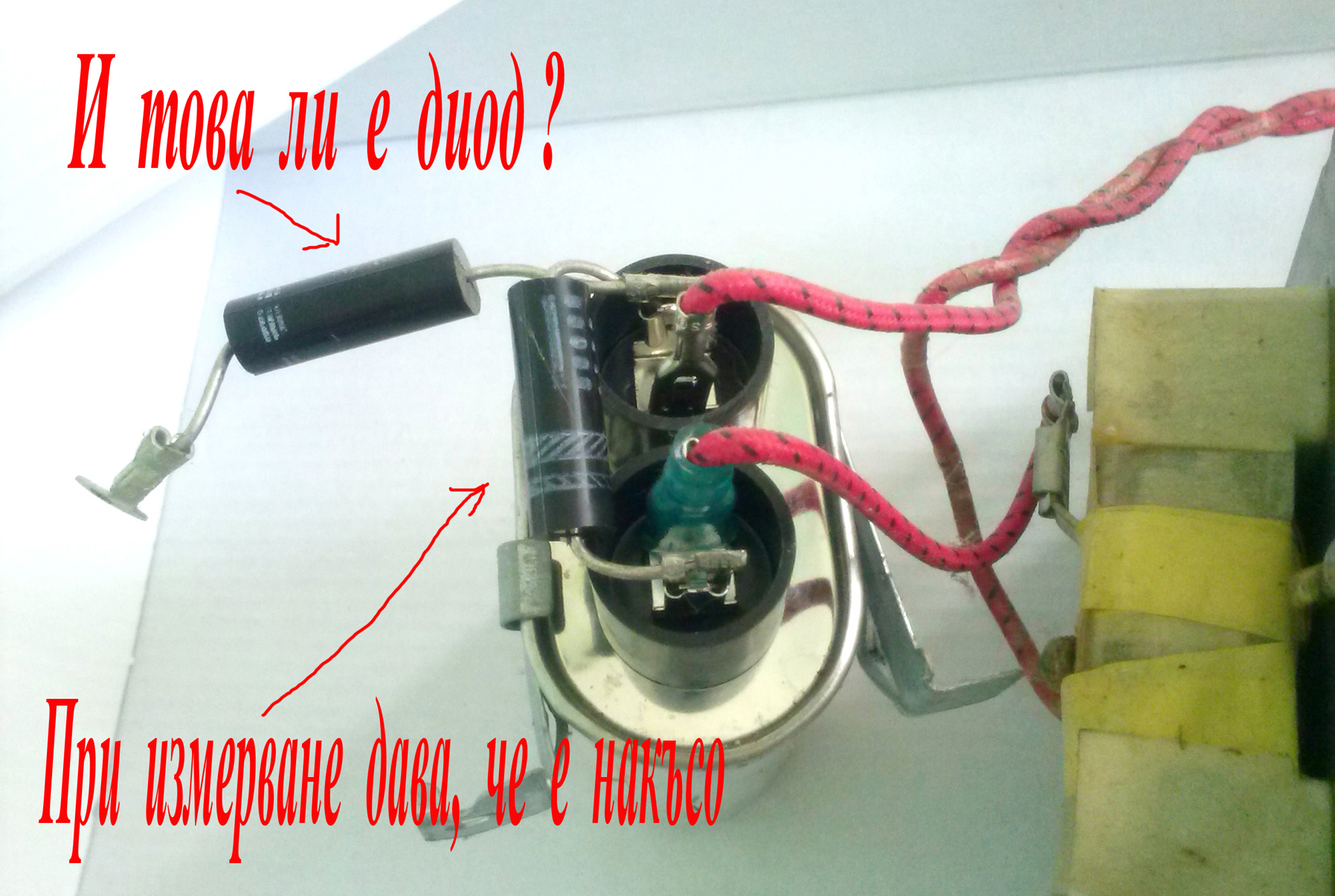

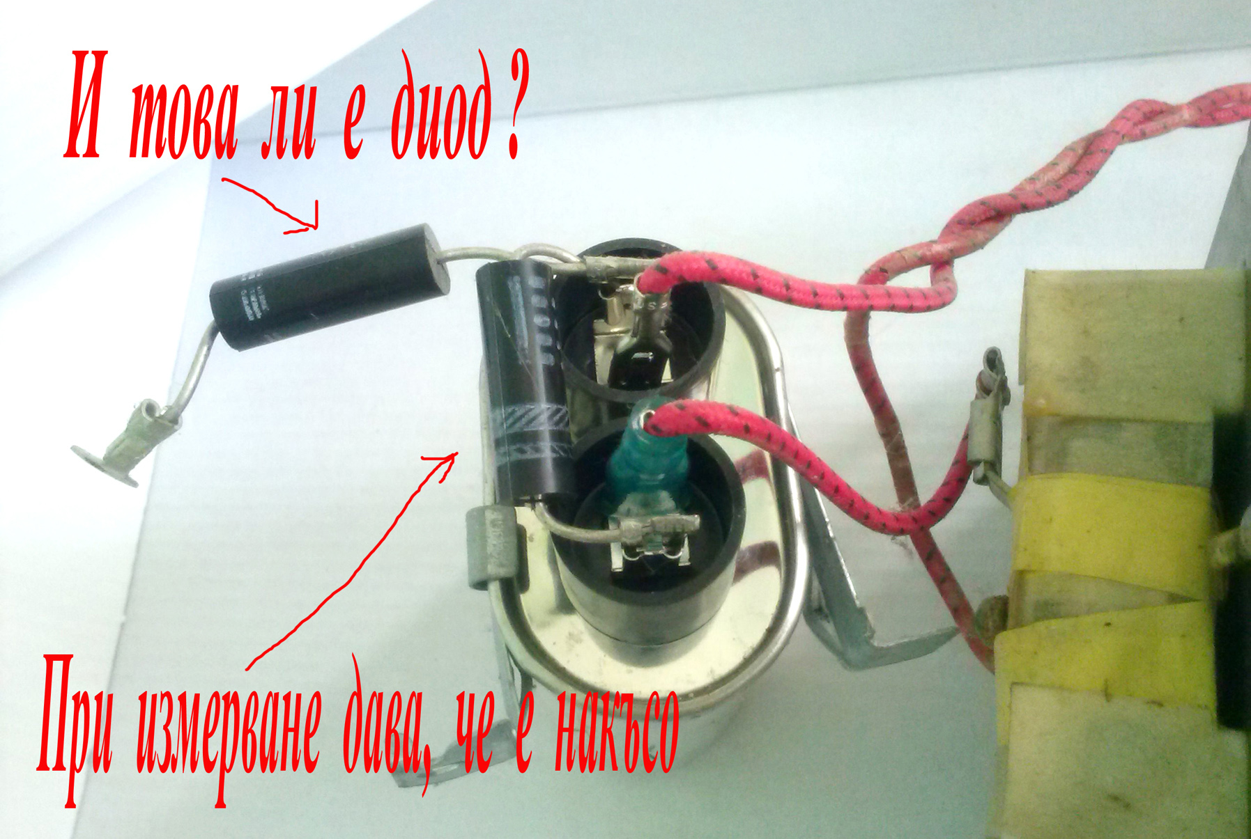

Това дето е дало на късо не е съвсем диод!Това е диодна защита и ако търсиш по магазините я търси под това име.Например 2X 062 H,3B 14128 G и други.

Направо го изхвърли и ръгай печката в контакта. На много печки пропускат да го монтират и пак си карат без проблеми. Вярно е че е добре да има защита от пре напрежение ама може и без нея. Практиката го е доказала. Пък ако си толкова мераклия да го смениш поне за проба го разкачи и пробвай да видиш че работи и няма друга повреда.
		hidrazin
				- Мнения: 25879
Ако чак толкова държи на защита да сложи примерно ей такъв:
http://vikiwat.com/diod-HVR-2x0.62H-7kv-100ma-5963.html
http://www.elimex.bg/product/60655/hvr1x062.html
Гръмнал е. Значи поне веднъж му е спасил я кондензатора, я магнетрона.

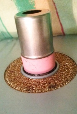

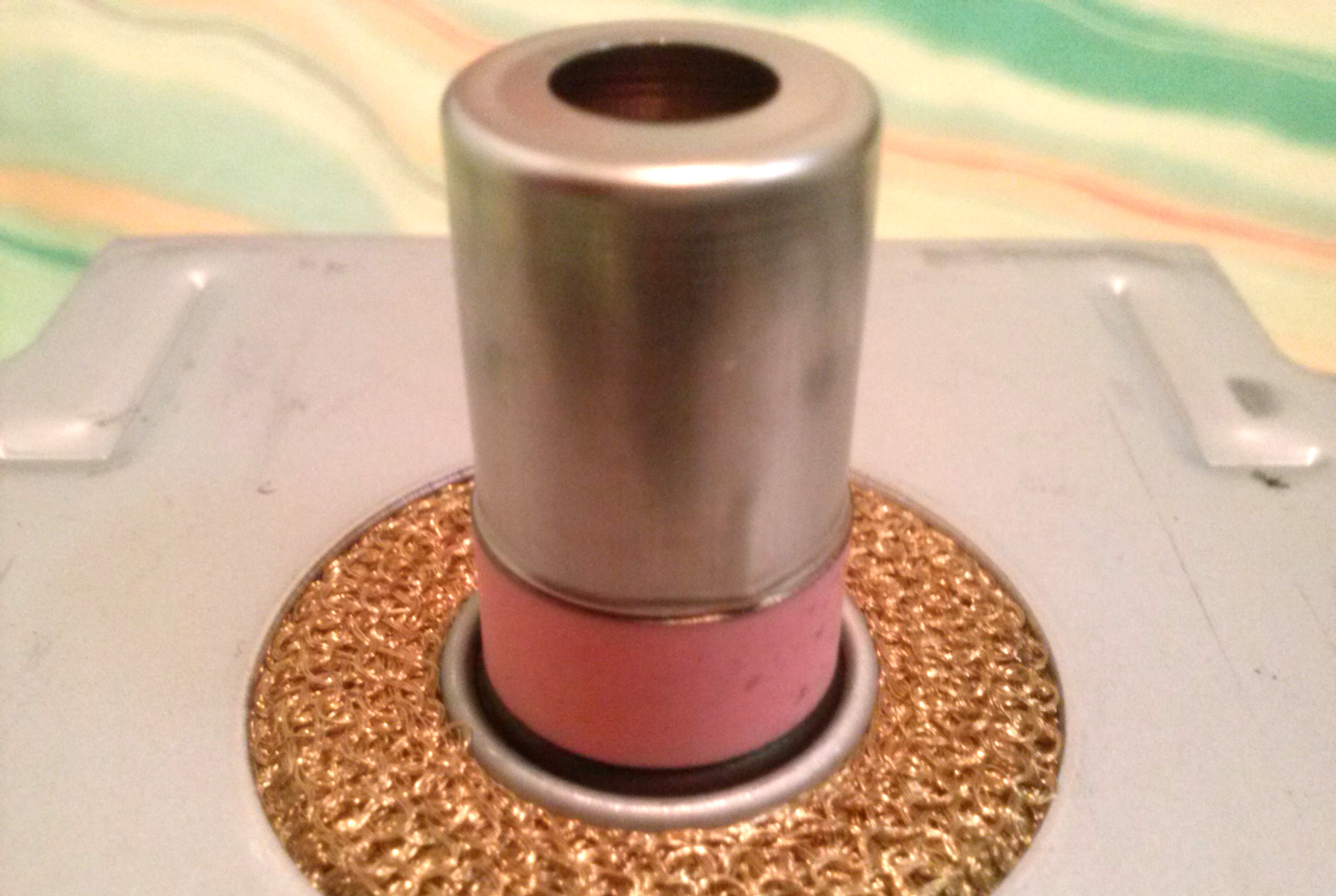

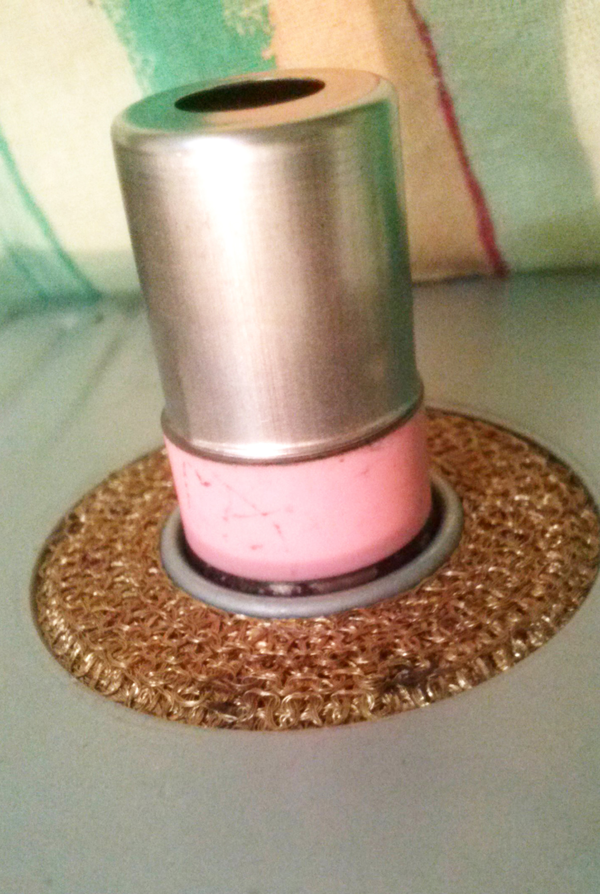

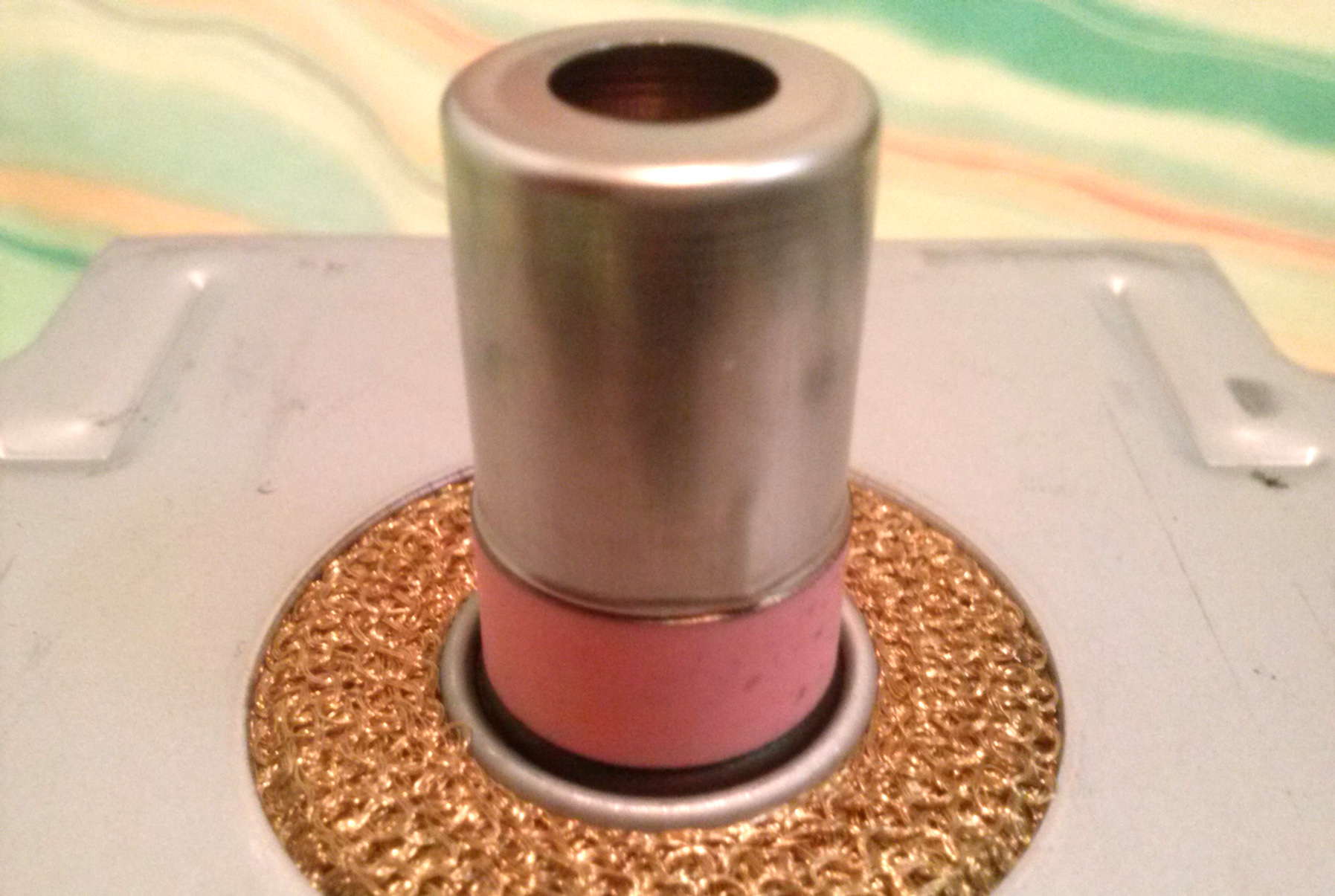

От моята практика с микровълновите която съвсем не е малка. Магнетроните се оказват доста корави а и все пак са си вид ламби
 . Издевателствал съм над тях доста и какви ли не идиотщини съм правилда видя до къде може да се стигне. С намалена емисия съм им вдигал напрежението на отопление и караха почти още година и то в заведения дето не ги жалят.Слагал съм по маломощен или съм слагал кондензатор с по голям капацитет.
С кондензаторите там малко по спорно но също изключително рядко съм попадал да пробил кондензатор и то на печки на които фабрично не се монтира защита. Та спокойно ги слагам в графата "дошло му времето"
