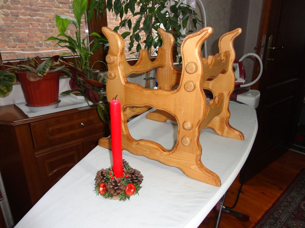

Скоро направих нова поставка за бутилки за вино.Само за две бутилки е.Сигурно ще отиде на вилата.Първо бях реших да участвам в конкурса в ПРОДАВАЛНИКА, ама бързо се отказах, няма смисъл.
Материала е изрезки от дъбовото дюшеме, останали от дъбовата врата.Стила е грубовато старобългарски
.Очертах си детайлите, изрязах ги със зеге-то, после минах кантовете на лентовия шлайф, закрепен със стяги за масата.На сглобките умишлено направих груба повърхност със мултишлайфа.Двете страници от долната страна са сглобени с бисквитки, а средната част просто е изрязана и залепена с малко лепило, понеже е само декорация.Лакирана е с 1 ръка масло за мебели АЛПИНА.Бях го купил за дъбовия плот на долапа за вилата, не го използвах, но сега влезе в употреба.Сглобките на рафтчетата със страниците е на дървени дюбели и лепило.На страниците има дюбели, дълги около 11 мм.Сглобката е на лепило.Дървените гъби, дето запушват дупката от другата страна ги правих на ръка.Първо с боркорона 18 направих няколко тапи.В отвора от свредлото на короната са набити дюбели с дължина 10 мм, да не опира в другия, като запуша дупката.Сложиш на масата с две стяги лентовия шлайф и ги заоблих.После малко лепило и готово.Остава да положа винцето.

Страхотно изглежда!
