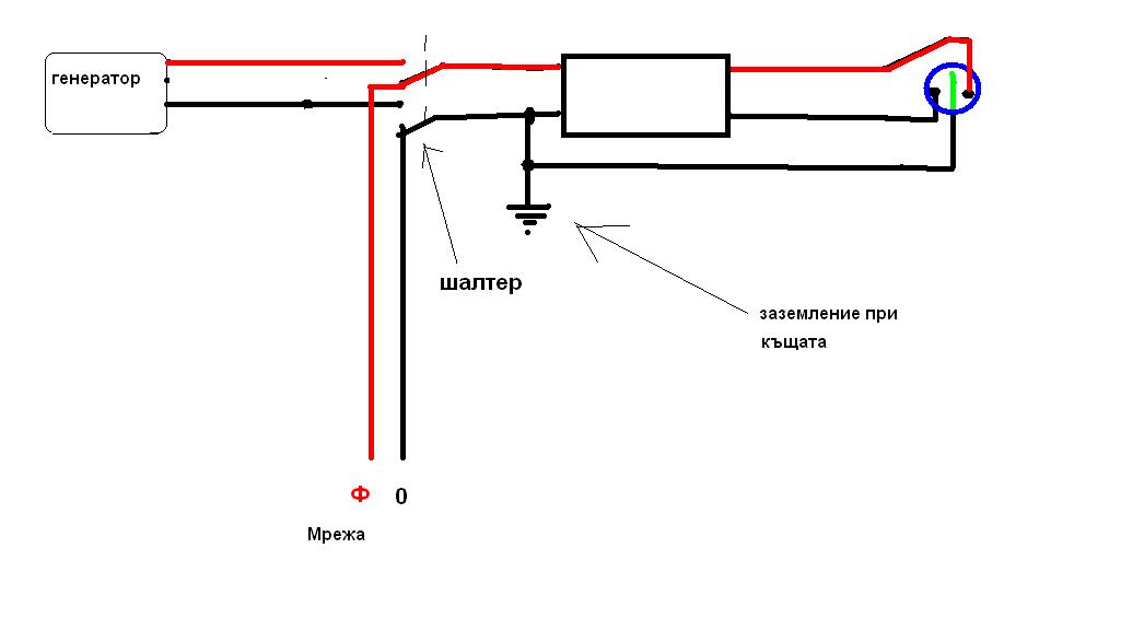

....освен в случаите, когато използвате за тази цел 30mA разделител ключ-прекъсвач на веригата за предпазване на работещите хора...
При толкова ясна инструкция защо питаш? Имаш си инсталацията с 30mA разделител ключ-прекъсвач(ДТЗ) заземявай единия край на намотката и си перфектен.
Допусни, че не съм много на "ТИ" с тази материя и не разбирам с недовлъвки.
Казваш да заземя единият край на намотката. Коя намотка? От генератора излиза един/два контактакта - - кое да заземявам, кой извод... или няма значение :? Или да заземявам "земя" от ДТЗ-то в къщата, която в момента съм свързал към входящата "нула", а другите два края на жиците от къщата да свържа към генератора, без значение фаза/нула, ако генератора е с плаваща фаза.... тогава ДТЗ ще се обърка....? Много се обърках и аз..... :?
ivanovbg - майстор
Ето така:
Това в черното след шалтера е ДТЗ-то.
ivanovbg написа:
Ето така:
Хи, хи, хи ... Някой не чете. Отново.
infomar написа:
..."земя" от ДТЗ-то в къщата, която в момента съм свързал към входящата "нула"...
И ся пак ли му трябва заземяване на генератора?
infomar
ivanovbg написа:
Ето така:
Че то било лесно - заземявам нулата и включвам в кабелите генератора директно, както си показал в схемата :? Надявам се на генератора да има постоянна фаза и нула, за да ги свържа към точните им места. Кабелът ми "земя" към ДТЗ-то е свързан така както си показал в схемата, но до сега не съм правил реалното му заземяване.

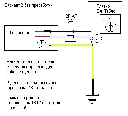

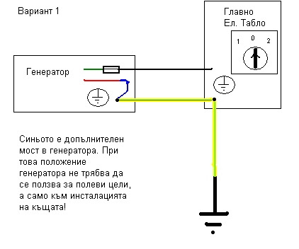

Намерих в тази тема писано по въпроса за връзката:
http://forum.napravisam.bg/viewtopic.php?f=11&t=29723
Там има тези схеми:
http://forum.napravisam.bg/download/file.php?id=40182
http://forum.napravisam.bg/download/file.php?id=40183
infomar написа:
Че то било лесно - заземявам нулата .... но до сега не съм правил реалното му заземяване.
Нищо недей заземява, щом не си свързвал до сега защитния проводник към твой си кол забит в земята.
Монофазния генератор няма фаза и нула. Има само потенциал между двете изходни клеми. Кое ще избереш за фаза и нула няма значение.
Ръгаш двете жици от генератора както падне във фаза и нула.
Ако прекъсваш само фазата от улицата, така или иначе единия извод на генератора ще ти се занули през нулата от енергото. Тогава ще трябва да заемиш корпуса на генератора.
Аз бих прекъснал и двата проводника без да заземявам нищо.
И си на ход. Никакви заземявания не са ти необходими. Във варианта с генератор дето не е свързан със земя, ДТЗ-то няма да работи. Защото и няма нужда от него.

Не мисля, да оставям при изключването на външно захранване какъвто и да е кабел - прекъсват се и двата - фаза и нула. Казаха ми, че ако има някъде слабо заземяване някъде по обществената нула, то моето заземяване може да "обере" слабостта и да изям хурката.
Няма проблем да направя и зазимяване (все едно къде, но по-лесно на самият генератор, щото инсталацията вече е направена... или да се изведе заземяване на "нулата" до самият шалтер.
Като чета колко сложно се прави.. какви замервания трябват... дайте някакви практични съвета, ако някой е правил.
Най лесно си мисля - дупка 3-4...5 метра със сонда, в която е забита една стара водопроводна тръба 1/2цола и свързана чрез 6 или 10 квадрата жица с мястото... но дали ще има ефект :?
Сега - обяснявам за последно. В твоя вариант - монофазен генератор и разкачени и ДВЕТЕ жици от улицата ЗЕМНО НЕ ТИ ТРЯБВА !!!
Статора на генератора - от там където ще вземеш тока за къщата се явява като вторична намотка на разделителен трансформатор.
Такива разделителни трансформатори се използват по сервизите за електроника за да се РАЗДЕЛИ ремонтирания уред от земята и да се работи спокойно и без опасност от токов удар. Вторичната намотка на този разделителен трансформатор също няма фаза и нула. Както при теб с генератора.
В този вариант няма от къде да се затвори веригата. Да ама ivanovbg е бягал от училище и не ги знае тези неща.
Затова и заблуждава хората.
Тъй като инсталацията ти не е заземена никъде, не могат да се образуват затворени кръгове на утечен ток (през земята/оператора) между консуматорите и генератора. Просто когато се откачиш от мрежата и да барнеш единия от двата проводника, няма от къде да затвориш веригата. - зялата ти инсталация е отделена от земята.
Ако обаче сега биеш едно земно и свържеш защитния проводник към него, ще трябва да свържеш и корпуса на генератора с него. И то много добре. Или да правиш още едно земно специално за генератора.
