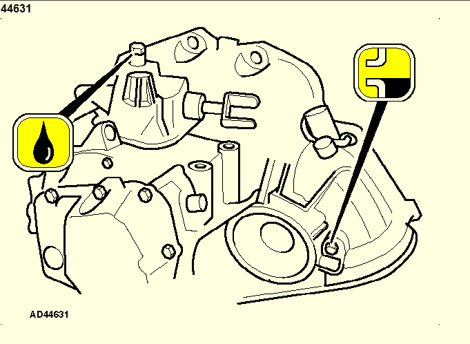

miroton, провери какво масло се долива, че на много Опели се слага обикновено двигателно масло 10W40 на GM.
Да не набуташ някое друго.
Знам,че е двигателно,но тези които го смениха някога си сложиха за скоростна кутия-е па толкова си четат дебелите книги какво пише.

ESPACE написа:
Може и да нямаш пробка за източване и всичко да се прави от тази за наливането и проверката. Една от двете трябва да е твоята кутия.
2рата картинка мяза на моита.
Ако долея с друго масло,да кажем за двигател ще има ли проблем?
miroton написа:
В никакъв случай не го прави!!! Е ако много държиш - за твоята кола предполагам има на моргата доста кутии втора ръка. :?
miroton - майстор
Като не мога да намеря документите какво масло са слагали-ако въобще са ми дали някакви документи
Ето поне снимка

Колега, май не четеш....
На трансмисия се налива трансмисионно масло, освен в случаите когато на мотора и трансмисията картера е ''общ''...
Както при маслата за мотора има по-тънки и по-гъсти( 0W30-20W/50), то и при тези масла има различен вискозитет,но не е проблем да смесиш различни масла, стига да са от един тип-да са все трансмисионни...

Първо, не е задължително да имат общ картер кутията и двигателя, за да се слага еднакво масло в тях. Въпрос на инженерна преценка е спрямо режима, в който работят кутиите, материалите, допуските и т.н. какво да бъде маслото като тип.
Второ - другата работа на инженерите е ТЕ да преценят какво ТОЧНО масло да се сипе в скоростната кутия. Ако са преценили да е 75W80, значи трябва да е точно 75W80. Ако са преценили, че трябва да е 75W90 или 75W140 - също. Може има разлики, ако автомобилът ще се използва в даден климатичен пояс - например за Швеция или за Кения може да има разлики, но те са изрично упоменати в ръководството.

тази Вектра с какъв двигател ?
Гледам за
1,6л ,ръчна ск.к. .- масло по спец SAE 90 001 777 - 1,6 л
1,8л и 2л ,ръчна ск.к. .- масло по спец SAE 90 001 777 - 1,9 л
