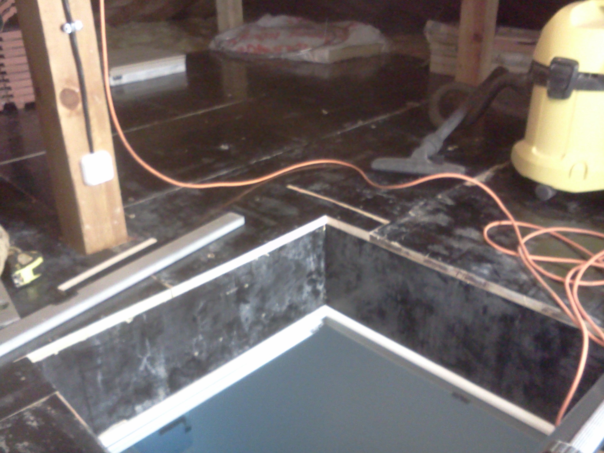

Тия дни изолирам пода на тавана с 20 см вата. Купил съм вата Ursa Elf и я полагам върху плочата на тавана. Поради височината, най-удобната поза е патешко ходене, всичко друго е пълзене, търкаляне и плъзгане по пода. Поне защитата ми е ниво и нито ме сърби, нито кихам
Понеже е компресирана в опаковките, при развиване, тази част, която е към сърцевината, не се издува до желаните 2х5см. При раздърпване на ръка има ефект, но не голям. От друга страна като полагам втория слой, неизменно утъпквам първия слой и на места си остава сплескана. Където го виждам го оправям, но ще остане и неоправено.
Питането ми е една и съща вата , раздута до 10 см и свита напр. до 5 см, дали изолира еднакво? Знам, че във формулата участва дебелината на изолиращия материал, но при свиване се променят и характеристиките на материала ( плътността). Та правя ли нещо по този начин или да се подсигуря с още 5см вата?
