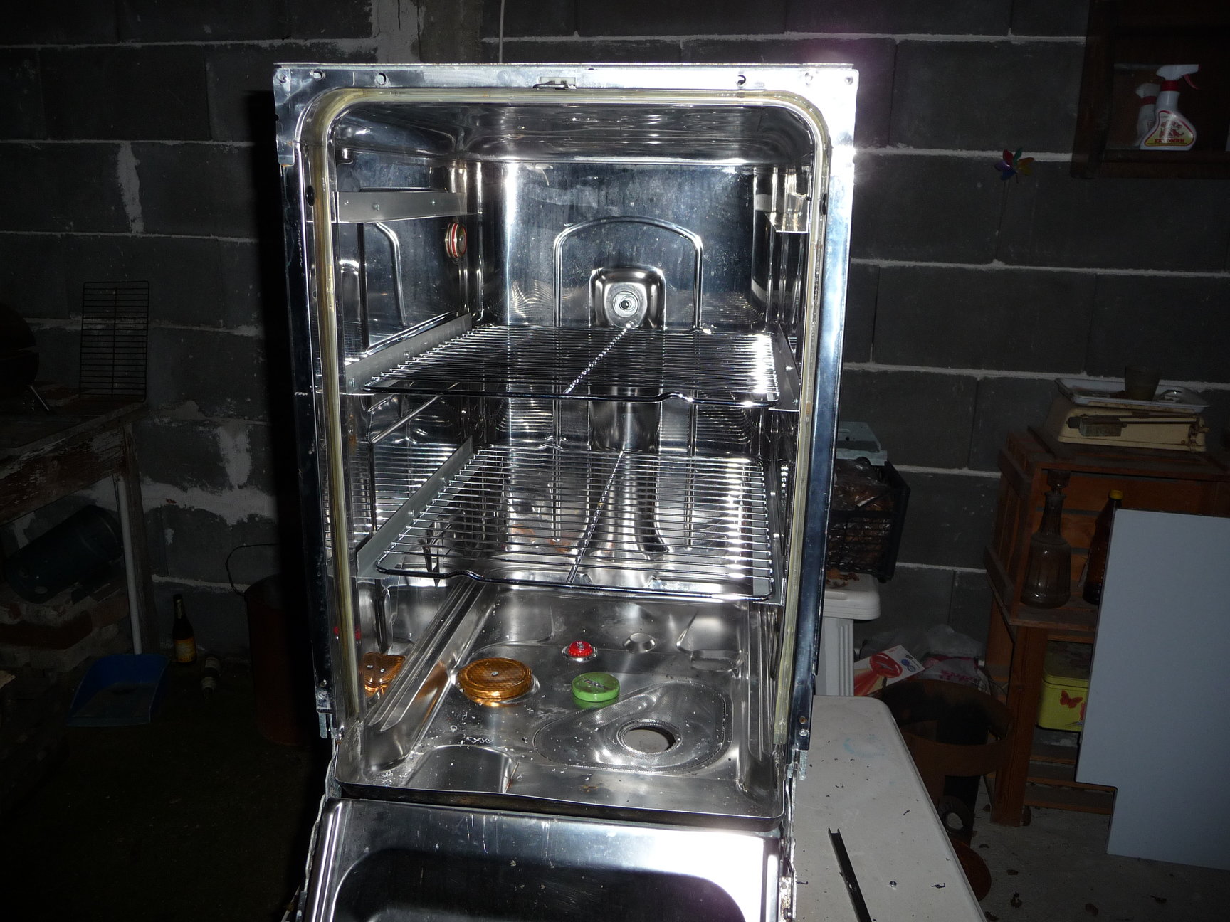

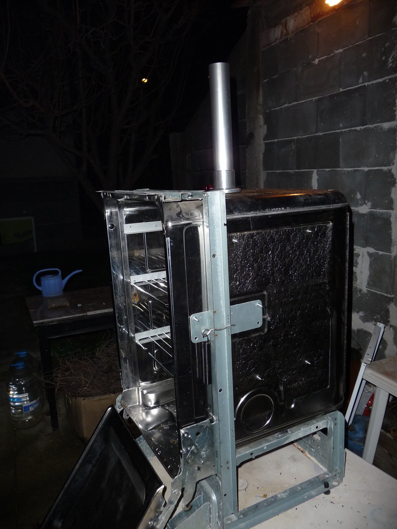

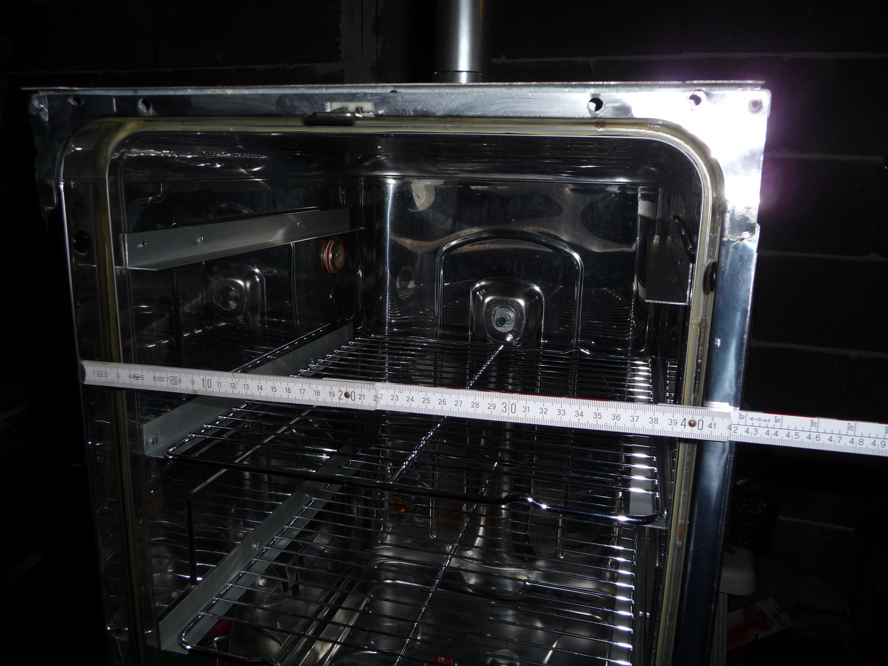

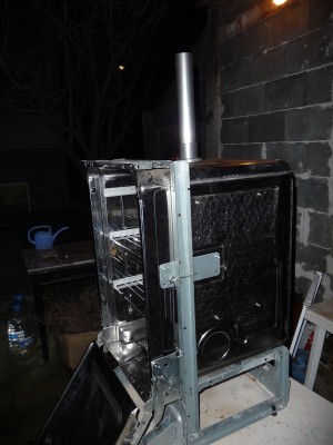

Здравейте! Захванах се със  съботно-неделна занимавка - опушвач за топло пушене. Прегледах с търсачката и не намерих специална тема за това пиша тук. Накратко: снабдих се с корпус от стара миялна машина от приятел, изтърбуших я, почистих и монтирах скаро носачи. За сега се чудя какви нагреватели да ползвам. Повечето опушвачи които прегледах имаха по един елемент с мощност около 750 вата, рядко имаше и с мощност 1800 вата.Аз се спрях на вариант с два нагревателя по 800 вата от парти грил. За сега мисля да сложа нагревателите на дъното.Хрумна ми и да сложа едно моторче от грил, да върти пиленца или нещо друго. Идеята ми е да се получи нещо като голяма фурна за ниско температурно - до около 150 градуса печене с опушване.Тези 1600 вата дали ще ми стигнат за печене? Оставил съм една голяма дупка към която мога да присъединя тръба която да докарва пушек от външен източник. Така ще мога да правя и студено пушене ако не включвам нагряването.Мисля да я топло изолирам със каменна вата, да й сложа и термометър. За термометъра ще търся някой с термо сонда за по-прецизен контрол. Пускам малко снимки, чакам мнения и акъл. Ако има нещо за коригиране сега е момента. Другата събота продължавам!

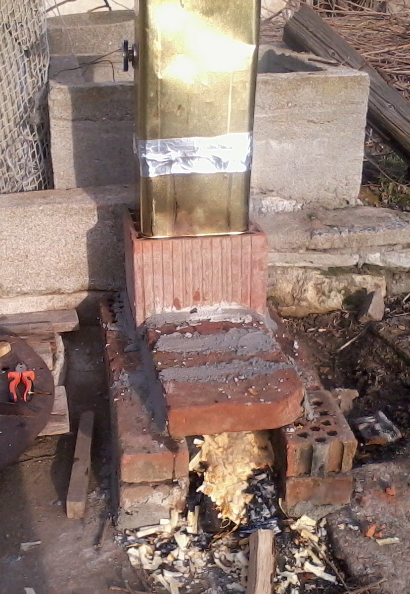

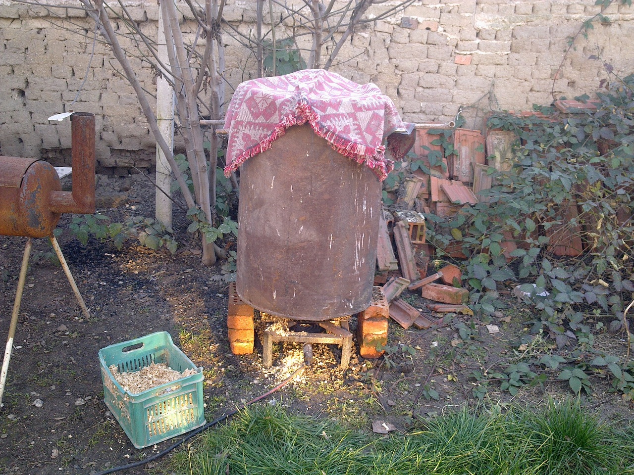

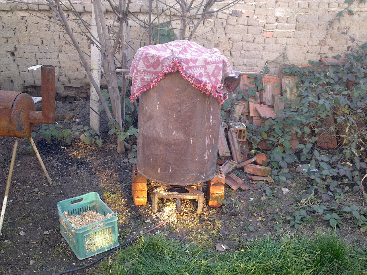

Това е моят варинт за топло пушене.Проблема само е че трудно се регулира температурата.Бях решил да опушвам на 70градуса две скумруи,осолени за 24ч,и няколко бекончета-осолени в саламура по рецептата на Илчо от от Форума,благодаря му за което.Беконите ги държах вв саламурата 12ч.,два часа изкисване,подсушаване,и после в уреда.Планът бе да опушвам рибата два часа,а бекона 6ч.  на 60-70 градуса.От начало запалих дъбови дървета,но са много сухи и висока темп.вдигат над 100градуса.Затова слагах стърготини от суров клон от ябълка.Образуват страхотен дим,но температурата пада на40градуса.Та опушването с тази пещ температурата варираше от 40 на120 градуса.При първото вдигане на 120 градуса,след час и половина ми изгоря канапа и месото ми падна долу.Добре че огъня бе напред та нямаше зян.До този момент рибата сеопушваше от 40 до 120 гр. за час и половина,и бе страхотна.Няма такъв вкус.Беконите продължих още два часа да ги опишвам,но след като пак ми се разгоряхадървата и вдигнаха 120гр.прекратих процеса.Последва изваряване и са на масата.Супер са и те.Остава само да усвоя постояна тепераура за уреда.

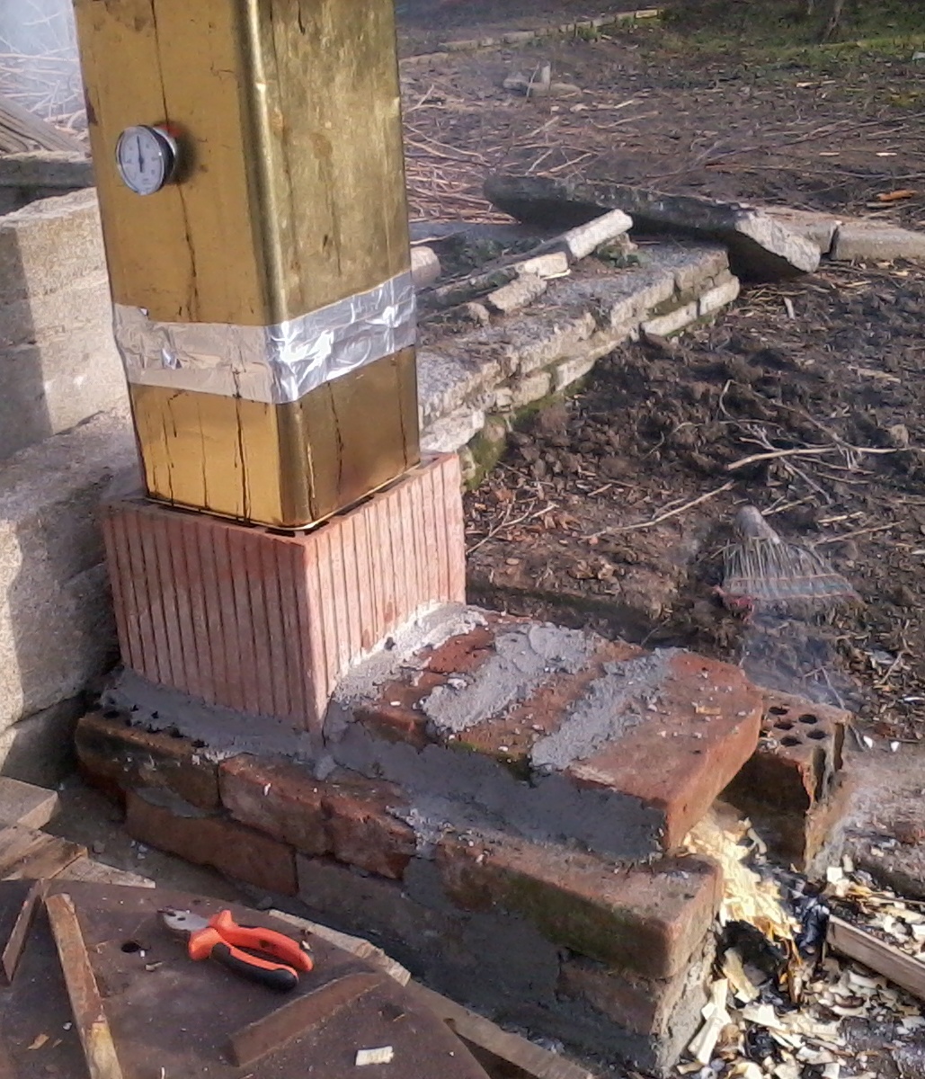

Хванах и чалъма на системата.Удължих тунела с още една тухла по дължина,и така като гори слабо огъня температурата е 60-80 градуса,само като остане на жар се вдига на 100гр.Първо разпалвам огъня със сухи дъбови,а после върху жарта слагам сурови от ябълка и слива.Последно опуших две пилешки бутчета за проба,и малко месо от свински бут.Пилешкото го държах два часа,а свинското 6ч.Пилешкото имаше много добър външен вид,и вкус естествено.Но докато опушвах свинското ми се вдигна на два пъти на 100гр.температурата и месото бе черно като катран.Но пък вкусът бе добър.
