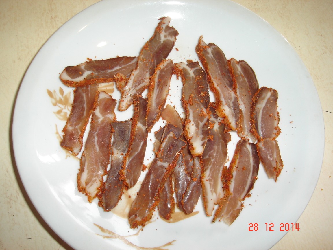

На първата партида пастърмичка за тази година си направих един експеримент. Ползвам мързеливата рецепта спомената още в началото на темата на 1 килограм месо - 80 гр. сол, 20 гр. захар, 100 гр. ракия и 800 гр. вода. Обаче поради малкото място в хладилника този път сложих петте килограма месо в една тенджера и нямаше място за толкова вода. Та замених четирите литра вода с два литра мляко. Останалото си го спазих. Поради топлото време за коледа не беше готова, но снощи свалих едно парче и о чудо - месото е много много крехко. Като вкус не се различава от миналогодишното но е супер крехко. За в бъдеще ще се ползва само мляко

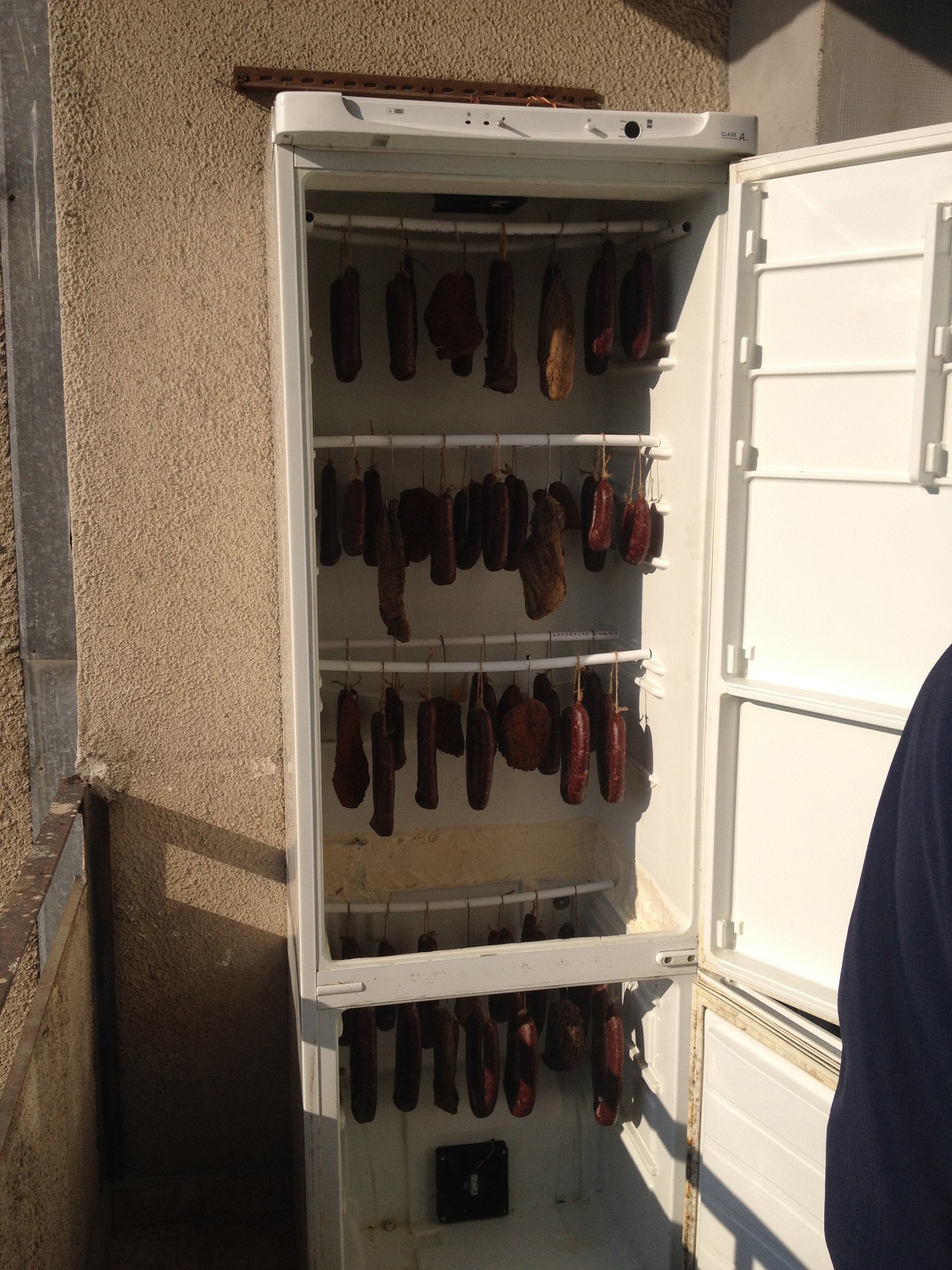

Закачих на тавана четири контра филета, разрязани на половина през средата.
Морска сол на сухо 24 часа
Вода 2-3 часа
Бяло вино 24 часа
Подправки(чимен,сминдух,чубрица,чер пипер)
И на пирона
Да видим какво ще стане

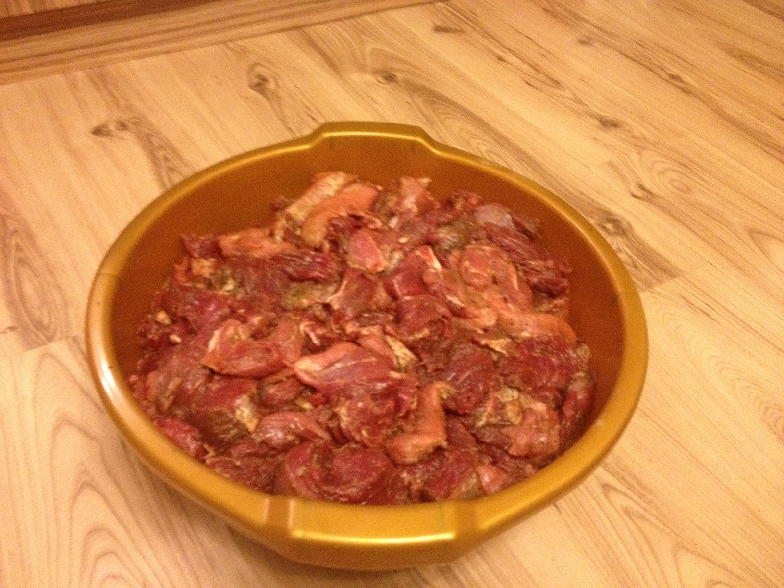

Едрината- доста  по- едричко, отколкото щеше да излезе от месомелачка. Горе-долу- като кубчета за мусака- около 8-10мм.

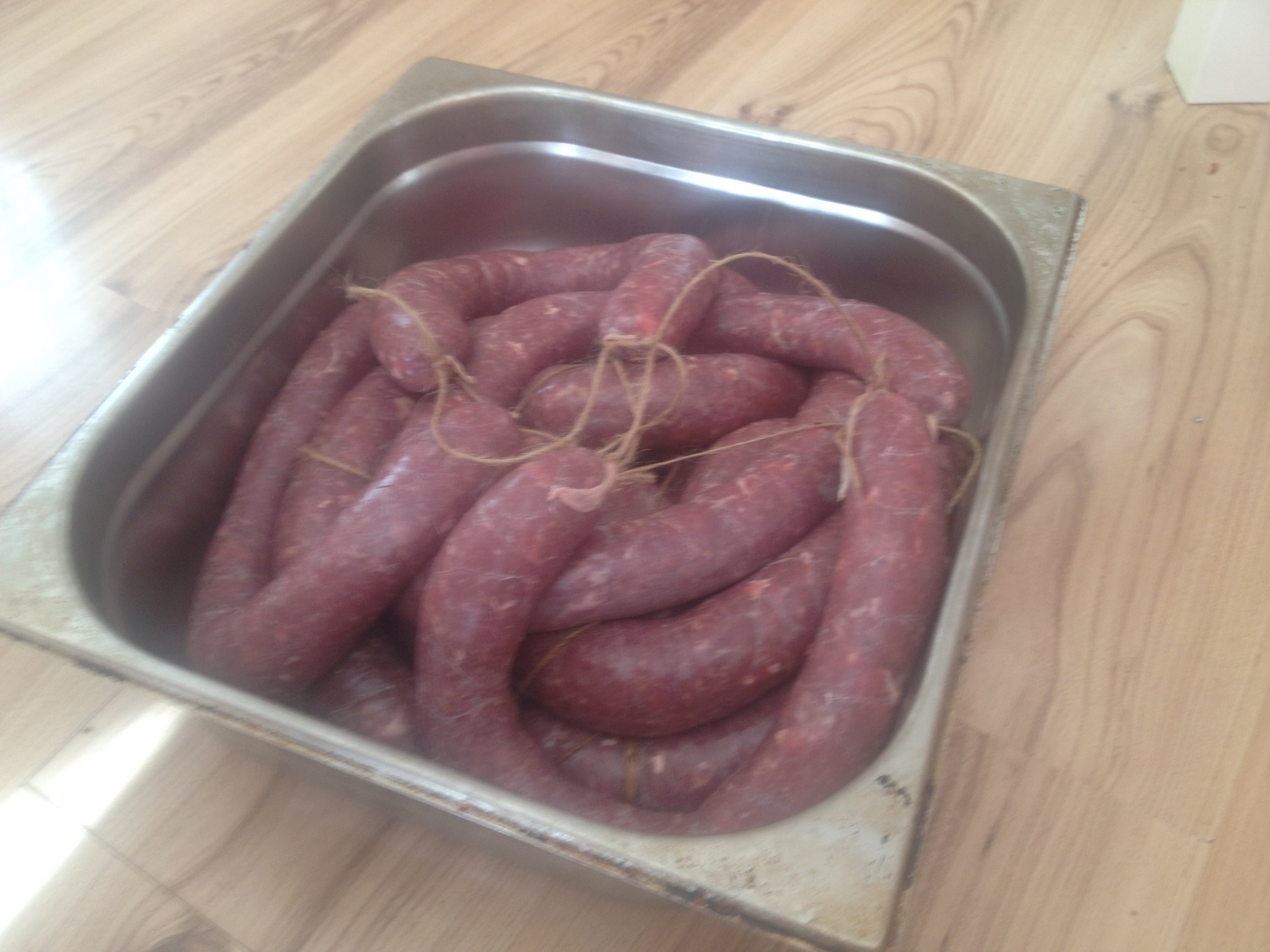

Общо смлях 5 кг, от които телешкото беше под 2 кг (~1,8 kg- взех колкото беше останало в магазина, а и го бяха пуснали на цената на свинското, че да го разкарат -да не остава за другия ден) От тия 5 кг излезнаха 17 броя подковки. А и черва за пълнене имах за толкова месо- хартиса ми само 1 м. от тия, дето бях взел.
Иначе- колкото телешкото е повече- толкова по- добре. Дори и само от телешко става страхотен суджук.
