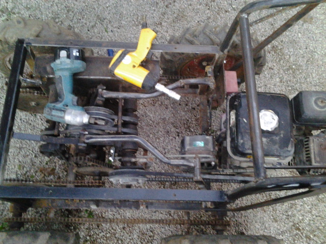

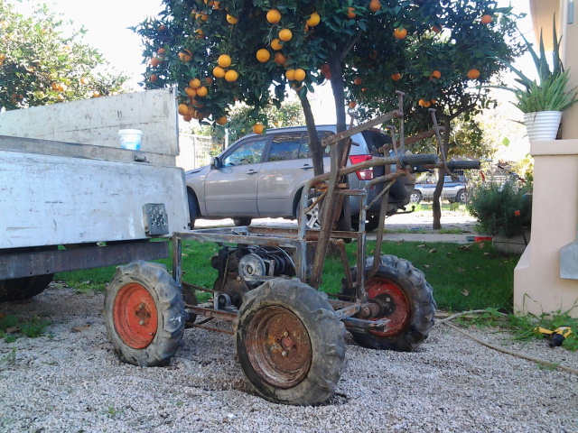

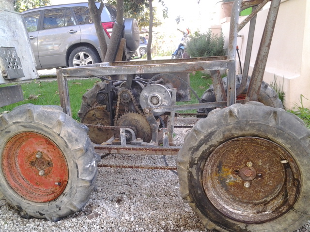

Дядо Мраз ми донесе една количка 4х4 .И сега след лек ремонт е готояа за работа и по-нататък ще има основен ремонт.

Хитроумна количка,а за какво се ползва ?
tanosliven - специалист
Товари 680кг За всичко аз специално в градините с маслините за да изнасят чувалите .
shotik - майстор
А как завива с този товар ,ако го качваш върху нея ? Това си е голям товар .

Като танк :-D

Точно!Завива като верижна машина.
shotik - майстор
То като бобкат трябва да е тогава ?

Честито. Имаш си нещо като бобкат (шотик ме е изпреварил с малко). Приемаш ли съвети за подобряване?

Разбира се!!!Аз вече мисля как да му слагам гребло отпред и ,,апаратура''за картофи.
Засега му сложих динамо 12волт за да захранва машината за брулене на маслини. :partyman:

Ако може да обърнеш посоката на въртене на двигателя. Слагаш теглича на срещуположната му сега страна. Тоест да смениш посоката на движение на машинката. Слагаш една седалка върху двигателя, като лицето ти да гледа към патериците и да можеш спокойно да ги стигаш с ръце. Така ще можеш да си го караш седнал.
