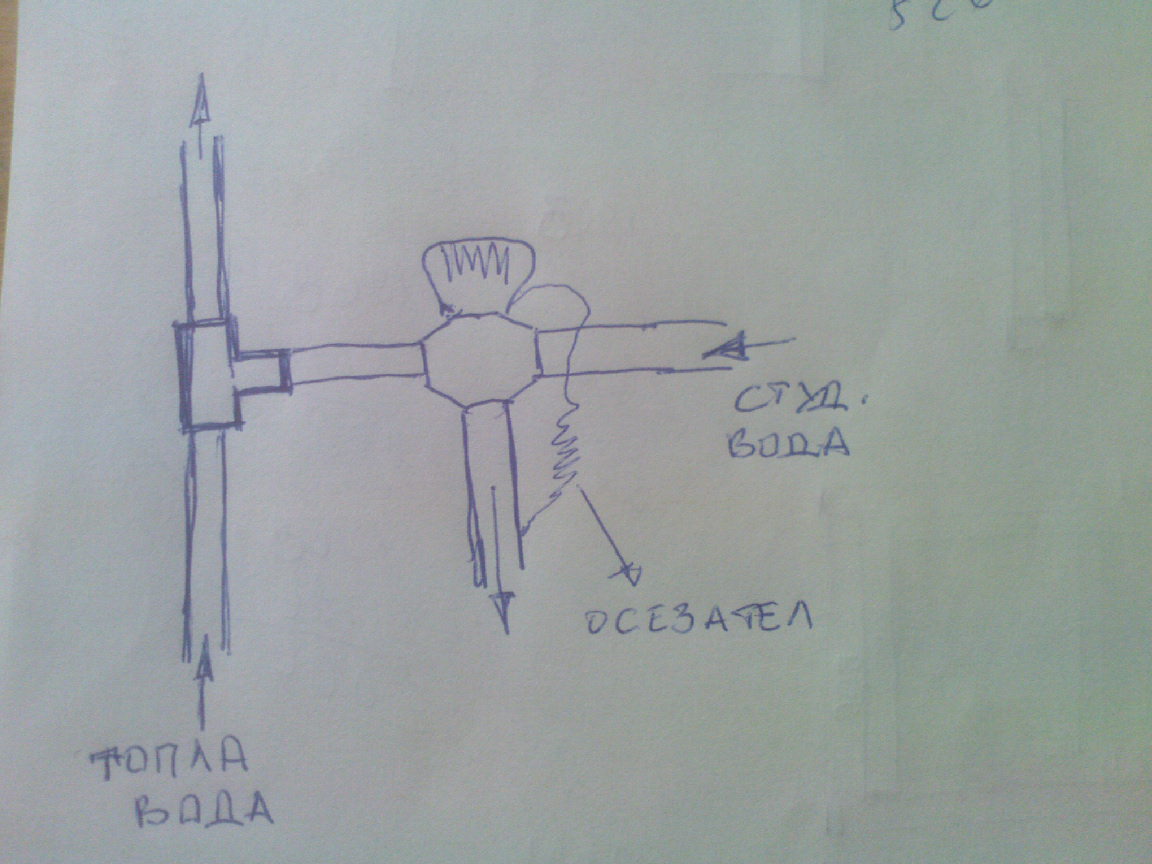

Има и осезател,незнам дали се вижда,и е поставен на топлата вода в ляво.

Осезателят е ясен, но не съм сигурен дали изобщо този тип вентил може да се ползва за тази цел, той има друго предназначение

val303 написа:Да не е за бойлер?Да, за бойлер, за отоплителен кръг, подово отопление

В момента при по-ниска от настроената температура, водата трябва да се движи от АВ към А, помпа, котел и пак АВ, Когато температурата надвиши настроената, водата започва да се движи от АВ към В през радиаторите, помпа, котел и пак АВ. Но да предположа какво става сега: Палим котела, температурата в горния край на котела се вдига , върти се малкия кръг, нагрява се изходящата тръба, осезателя превключва към радиаторите, докато премине водата от целия котел през тръбата с осезателя, и той да усети че влиза студена вода в котела, целия котел изстива. И така температурата на котела постоянно играе надолу-нагоре. Така ли е. Новата схема която си нарисувал е същата, като тази която е в момента, само дето е сменено мястото на трипътния относно помпата, в момента е на нагнетателната И страна, а по схемата ще стане откъм смукателната И страна, което откъм принципи за работата на помпите е по-лош вариант. Пробвай съвета който ти дадох по-горе .
