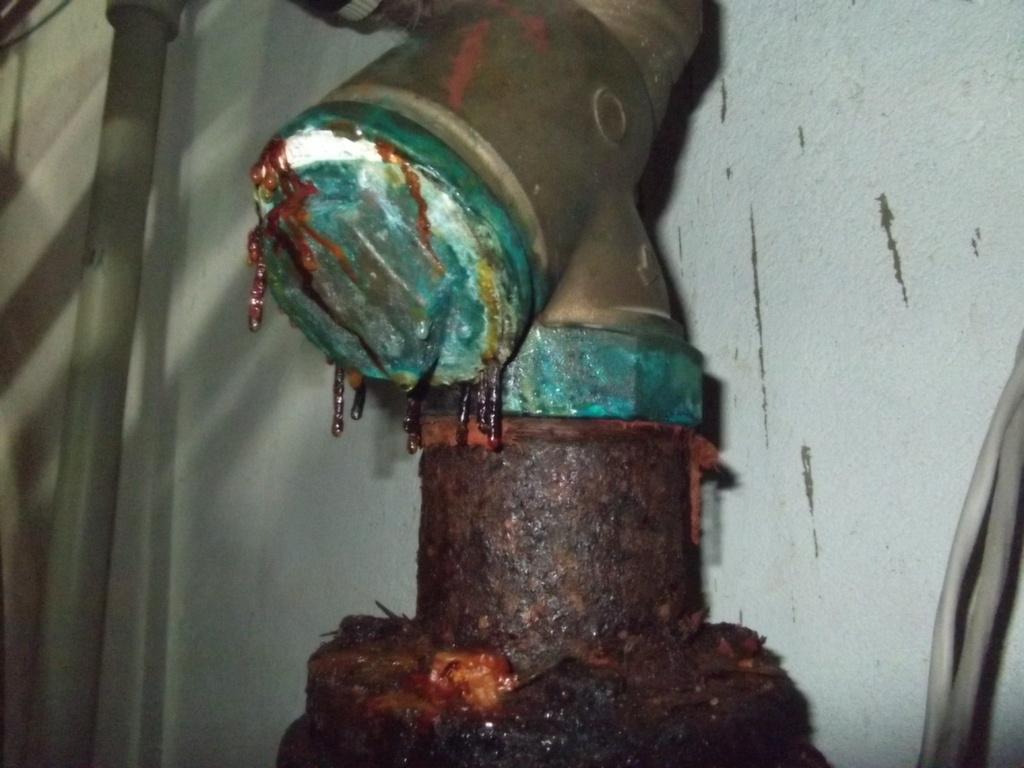

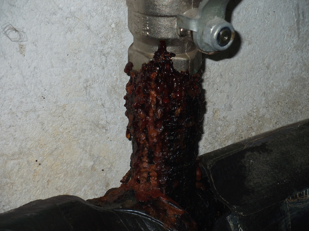

Здравейте отново,
измина 1 година откакто сипахме пропиленгликолв системата, но за нещастие се яви странен проблем, който ще опитам да опиша накратко, прилагайки и снимков материал.
През изминалият летен сезон имаше необичайно много пробиви в системата за климатизация. Имаше пробиви в метални тръби, медни серпентини на нагнетателна вентилация,блокирала помпа(не е ясно дали е свързано с течността), повишаване на налягането в системата и избиване на балансите, спукани обезвъздушители, теч от кранове и лира в баня.Не всички кранове затварят плътно и е почти невъзможно почистването на филтрите пред циркулационните помпи.
При ремонтирането на един от течовете и заваряване на черни тръби се оказа, че в системата има образувал се горим газ. В края на сезона се забеляза проблем с охлаждането на стаите по високите етажи в следствие на газ в конвекторите. След обезвъздушаването им, стаята не можеше да се използва няколко дни поради силна и неприятна миризма.
В търсене на решение на проблема и разговори с десетки фирми и лица, уж занимаващи се със системи за климатизация и химическа промишленост, обяснение за случващото се не получих.
На снимките в синия бидон и кофата е източена течност при демонтирането на блокирала помпа. В горните слоеве се вижда образувала се пяна. Имаше източено количество в пластмасова туба, която беше затворена плътно, и с течение на времето тубата се наду.
Имате ли някаква идея защо се получи това чудо и какво бихте посъветвали да направим. В момента обмисляме да източим цялата система и да я напълним отново с вода. Ще съм благодарен за всяко едно мнение.

fox_vt - майстор
Да бяхте сложили антифриз по добре щеше да е :shock: Да не сте прегрявали системата :?:
dddilian - напреднал
Системата не е прегрявана.
Антифриз не беше вариант да се ползва, защото има риск да попадне в течащата вода, ако се получи пробив в някой топлообменник, а както знаете антифриза е отровен, а пропиленгликола - не.
