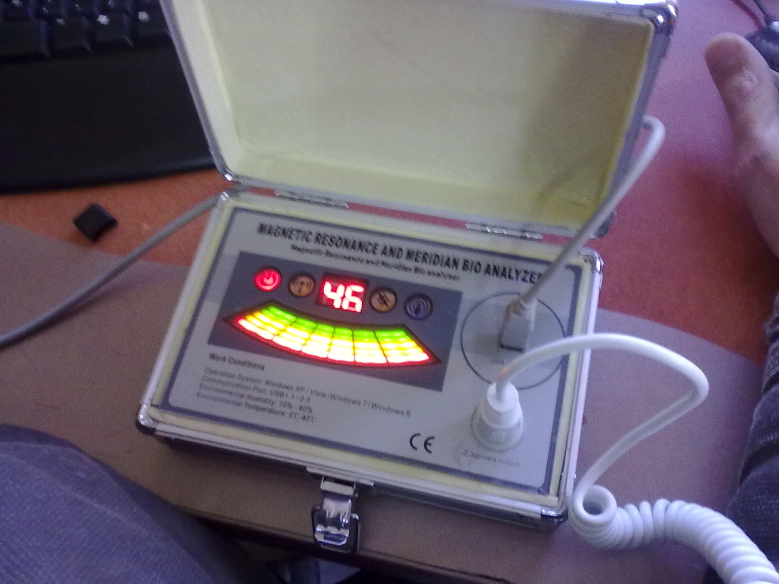

Имам квантов анализатор (биоскенер) с английски интерфейс. Бих желал да му инсталирам български. Казаха ми, че имало такъв безплатен в интернет пространството и след като търсих доста безуспешно, реших да попитам и тук. Казаха ми, че го имало в руските сайтове. Търсих с какви ли не думи, но така и не успех. Молбата ми е ако някой може да помогне да се снабдя с него.

Първо - не е руско изобретение. Произвежда се в Китай. Ето например:
http://www.aliexpress.com/item/2014-New ... 63132.html
Второ - спокойно можеш да кажеш на тоя лекар че е мошеник. Тоя "квантов анализатор" върши толкова работа, колкото устройствата за
пестене на енергия, за икономия на гориво, наколенките на доктор Ливайн .... С една дума - НИЩО !!!
Както казах и по-горе - направен е с цел да открадне пари от лековерни хора.
И за да не кажеш е лъжа, сега пък аз ще ти кажа как работи. Неговия сензор представлява две парчета метална тръба изолирани помежду си с бяла пластмаса. Към двете парчета тръба има запоени две жици.
Като го хванеш в ръка ти мери съпротивлението на дланта. На картинката е показано и кой кабел къде е свързан.
Няма нищо магнитно, нищо квантово, нищо резонансно. За по-добър ефект в тази сонда има един мигащ червен светодиод.
В по-новите модели май слагат син за по-голям ефект.
Сега какво се получава? Като хванеш сензора с ръка той ти измерва съпротивлението на ръката и според него ти пуска предварително записана програма с някоя болест и ти осигурява всичките тези цветни мигания, графики и картинки....
Единствената им цел е да те шашнат.
Ето как работи дори и без сонда. Бучваш му в буксата един светодиод от 5 стотинки и един резистор от 2 стотинки. Според резистора ще ти предложи и дадена болест. В случая изкара че резистора е болен от диабет.
[youtube]http://www.youtube.com/watch?v=7ZneV8aKP2U[/youtube]
Съжалявам че трябваше да те разочаровам, но мраза когато разни измамници крадат парите на хората като ги мамят.
Моя съвет е - не ходи повече при този лекар. Намери си истински лекар. Все още ги има у нас.
