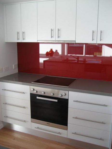

Благодаря ! :arrow: Остана гърба ! Имам някакви парчета гръб но нещо не ме кефят :-D та иска да попитам дали можте да ми кажете как се прави и каква е приблизително цената на ето този гръб
Стиви - специалист
Това е класиката:
http://www.eniglass.com/tsvetni_stakla/ ... takla.html
но са доста скъпи.
Ако не се лъжа, тези идваха по-евтино :lol:
http://www.eniglass.com/printirane_varh ... takla.html
може да си направиш гърба от лакиран МДФ, като този от вратичките.
В стила на Направи сам, за най-евтино може и да си боядисаш и лакираш, ако имаш компресор и пистолет. Ако нямаш познат автобояджия и трябва да му платиш, това от на-евтиния, може да се превърне в най-скъпия вариант.
maxuel82 - специалист
Видях цени от 208лв/м2 :rolleyes: наистина е съпо :idea: Ако ида да ми отрежат обикновенно стъкло 4мм и му залепя фолио отвътрешната страна няма ли ефекта да е почти същия :? Иначе имам и пистолет и компресор и имам опит в боядисването на коли :idea: И още нещо - как се монтира водача на чекмеджето и челото , че тук "запецнах " :? това е водача който съм купил
