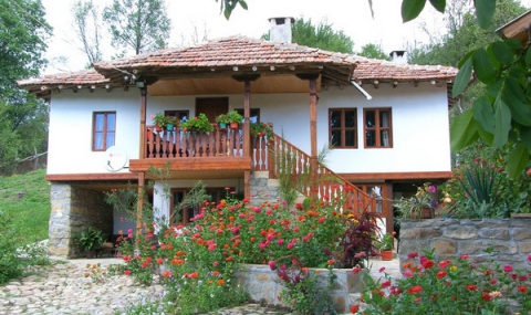

След дълго чакане най-накрая се сдобихме с малка стара къща на село. Предвид сезона ремонтите ще изчакат, но пък за идеите и съветите няма сезон.
И като нов собственик имам няколко въпроса, които се надявам да са в правилния раздел.
Малко инфо за придобиване на представа:
Външни стени камък - 50-60см., вътрешни тухли единички, от каквито е и фасадата, неясно за мен защо. По две стаи с коридор на 1 и 2 етаж. Без вътрешна баня или тоалетна.Гредоред.
Предвид разположението на стаите и бъдещото обособяване на нещо като "дневна" възниква въпроса, къде е най-удачно да се изгради баня.
Сегашното външно стълбище и площадка вероятно ще бъдат съборени, заради идеята ми да се построи нова по-голяма веранда,като на втората снимка, заради изгледа. И най-лесно, ще бъде да се направи под верандата, но съм отворен и за други идеи и предложения.
Идеята е да се получи нещо като на първата снимка :-D

По-голяма веранда ще затъмни долния етаж, а откъм съпорт на масата е неудобно, нали кухня-мухня ще са долу... Имаш двор, облагородявай го. Чердака за кафенце.

Затъмняването на долния етаж е неизбежно, тъй като винаги съм искал тераса с изглед, а това няма как да се случи, освен ако не я направя от дясната страна, където под нея ще се води изба и няма да е проблем да е тъмно.

Ако искаш къщата да ти изглежда като първата снимка помисли за покрива над чардака.

За покрива на верандата мислех да е продължение на този от къщата, иначе ми се струва затормозяване като такъв от 1-вата снимка.

Какво значи затормозяващо ,та нали това ще бъде главния акцент на фасадата.
При продължение на покрива ъгъла на ската се променя или пада ниско от там по малко светлина.
Коя от двете снимки ти харесва повече?
bulgarian - помощник
Определено за повече светлина ми харесва 1, но защо си мисля, че насред юли като седна на масата и ще ме пече яко и ще се чудя с какво да закривам, за да ми е сянка :?
