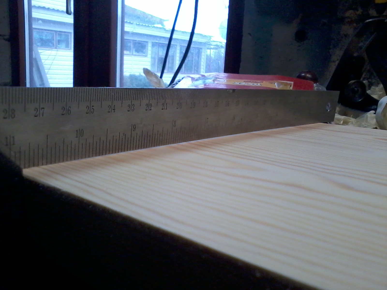

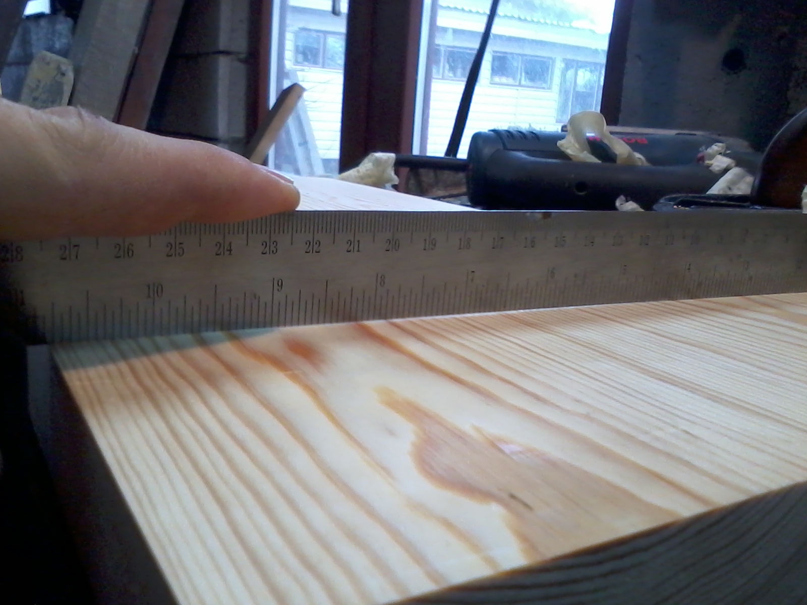

С ръка на сърце мога да кажа, че рендето е едно от най-удовлетворяващите инструменти които съм хващал. Отне ми около 30 мин. да го подкарам ( просто ми е за сефте, следващият път ще е по-малко ), но си заслужаваше. Снимах само единия детайл, че бях доста развълнуван, а и правехме още 2-3 неща ;)
Това беше след слепването :
след няколко минавания с рендето :
И финалният резултат :
Интересното е, че му трябваше много малко шкурене и стана идеално !!
Резултата ще постна утре, че сега чака лакиране.А цялото нещо ( не мога да го определя как се казва, нещо като кът за кучето) беше направено от една много стара изхвърлена рамка и 2 плота останали от кухнята.
А това ... красота :
За сега лека от мен !!!
ПС : Много съм доволен :partyman: :partyman: :partyman:

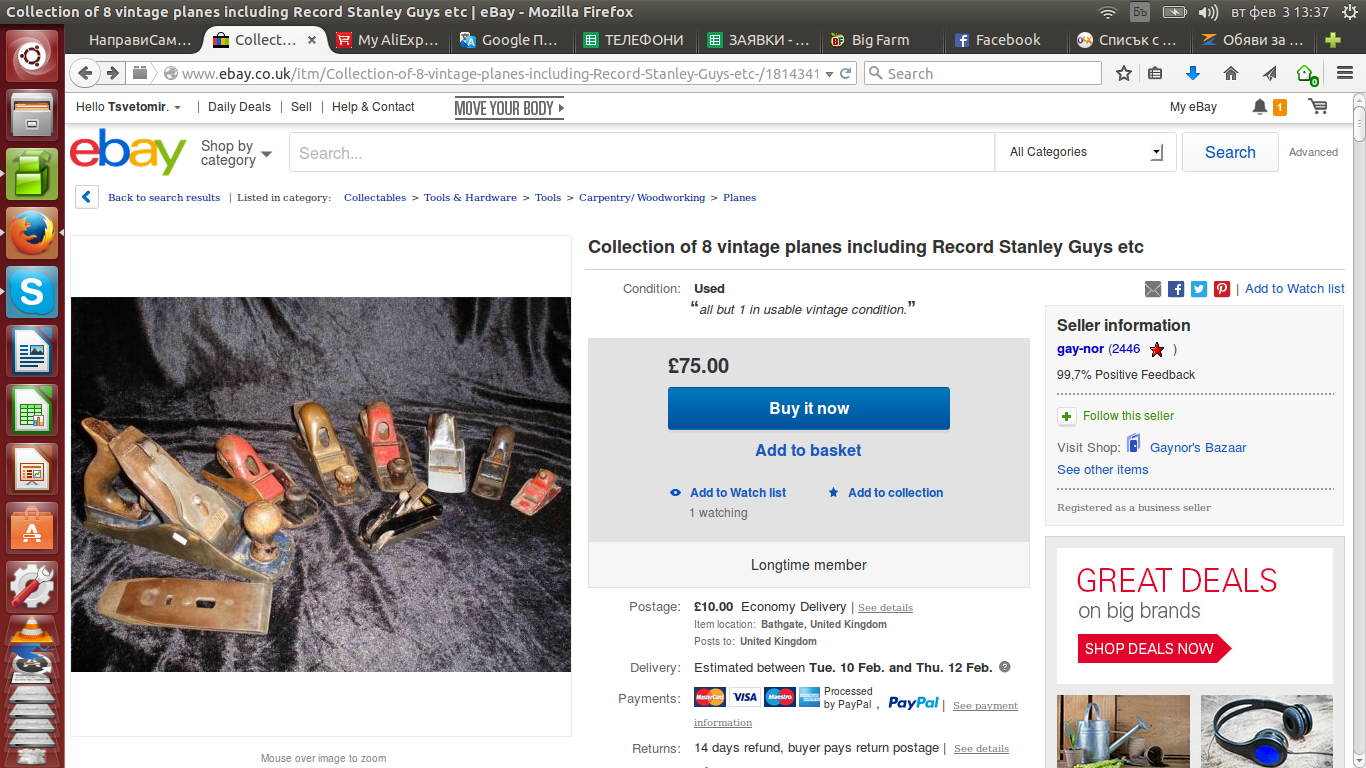

На какво попаднах в Ebay.

bimbaeco - майстор
Според мене това са много пари за тази колекция. Ако купувате блок-рендета, препоръчвам 220, 9 1/2 и 60 1/2 заради удобната настройка на ножа. На 9 1/2 и 60 1/2 даже и отворът на гърлото може да се настройва.
Това е по-добра сделка:
http://www.ebay.co.uk/itm/Vintage-Woodw ... 56703f59ca
Bradley - специалист
Ще помоля ако някой има повече инфо за стоманите използвани за ножовете на stanley made in UK и USA - има ли разлика в стоманата, ако е една и съща или са аналози на различни производители има ли разлика в твърдостта и прочее интересна и полезна информация :drinkers:
