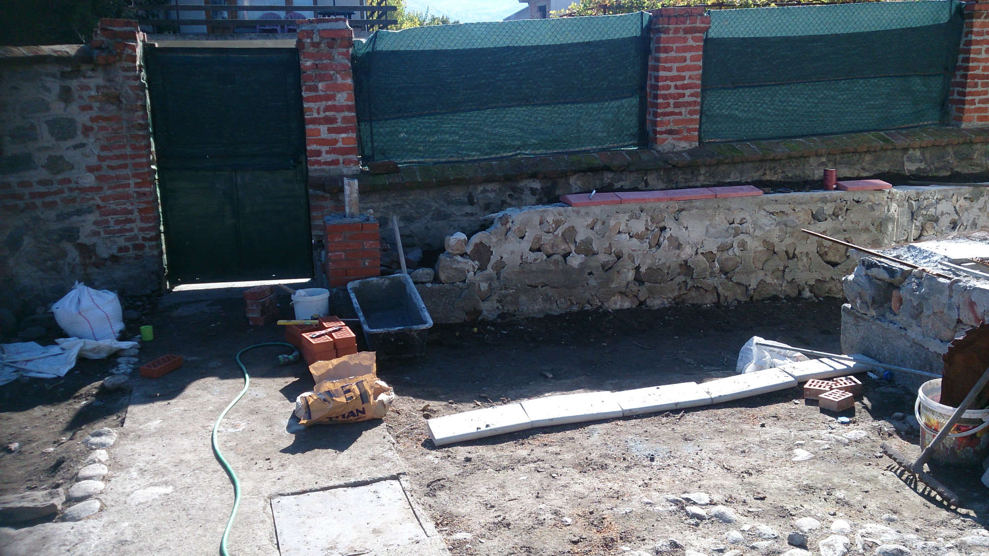

ogo - специалист
10-та серия. Оправяне на вертикалната планировка.
crez - майстор
Зидове от речен камък са много популярни в Бансо и околията.http://www.keranova.org/%D0%BE%D0%B1%D0 ... 3202__2359
Вижвал съм как го правят. Правят кафраж, редят ред камък, запълват плътно с циментно-пясъчен разтвор и так ред камък. На другият ден махат кофража и със супена лъжица :shock: започват да стържат, издълбават фугите, забърсвайки с мокра гъба.
