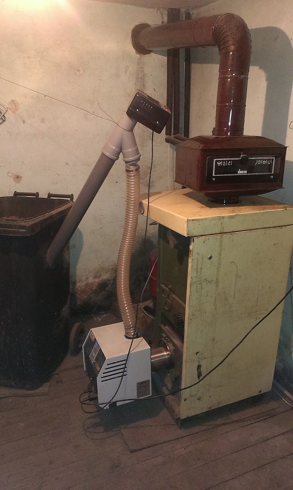

alex_serviz написа:
При този страничен монтаж на горелката ( визирам като при Лазар ), като се наложи чистене/чегъртане на огнището ще е голям гърч. Ако е на вратата пък ще е бая по-ниско и пепелника ще стане плитък. Изобщо, както казват хората: Две добри има само в покера! Не, че знам да играя покер, де!
Със следващия котел положението ще е по-добро ( имам в предвид по-високата врата, ако така я направят ).
Най добре ще е да може да се чисти отгоре като при Боша ама при мене сега малииии върху плочите можеш да си готвиш а при Грейкото се топли водата =D>

LazarGanev - "Велик майстор"
Може да кара поне още ден-два, но изхвърлих пепелта - три равни пепелника. Разбира се може казанчето да е по-високо и дълго, но и така не е проблем. Прави пухкав налеп, който е по-здраво прилепнал към ламарините, отколкото пепелта от дървесните пелети, но се сваля лесно - пробвах с една лопатка от аксесоари за камина, остъргах най-достъпните зони. Димогарните тръби не съм ги чистил около месец. От дървесните пелети остава полепнал пепел по стените, който се сваля с мека четка, докато от слънчогледовите налепа иска стъргане, макар да не е трудно. Не знам как ще е при ниска температура на котела - аз съм с трипътен вентил Термовар на 61*С и реално температурата се върти около 68-70*С със слънчогледовите и до 75*С с дървесни. Досега (втора зима) горивната камера не съм я чистил, не е имало нужда, но пък и в суспенд не е влизала. Суспенда от една страна е по-добре от режима на често спиране и пускане, но от друга страна е по-кофти от постоянна работа.

maistora1965 - специалист
Всичко е относително със слънчогледа е по евтино но пък и доста по мръсно трябва си чистене които е карал на дървени и може да си ги позволи ще продължи на тях.Който не може да си отдели известно време на ден за котела едва ли ще остане на слънчогледови.
