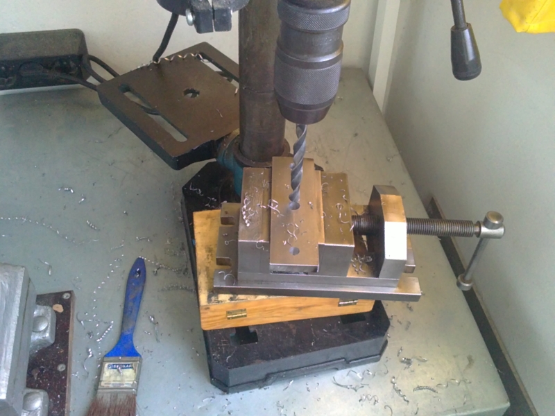

Напредъка от сутринта. :arrow:
Щифта за въртока с винта го направих от опашка на боргия 5мм, а пробивах с 4,8мм. Пробих малко на една страна за да не отслабя винта, ако е в средата.

И още две снимки. Събрах двете водещи оси с винта със задната планка, получи се съосието и винта се върти без да замята. :partyman:

:supz: колко кила ще тежи това чудо накрая :-)
С какво ще го заваряваш че гледам пластините са като на танк :-).
ZEDYCUS - майстор
С на Пансим електрожена. :cool: Към 10 кг сигурно ще има, ще го премеря като е готово. :partyman:
griffin - майстор
Ще скосяваш ли детайлите преди да ги вариш? Питам защото такова желязо само на картинка съм виждал.
