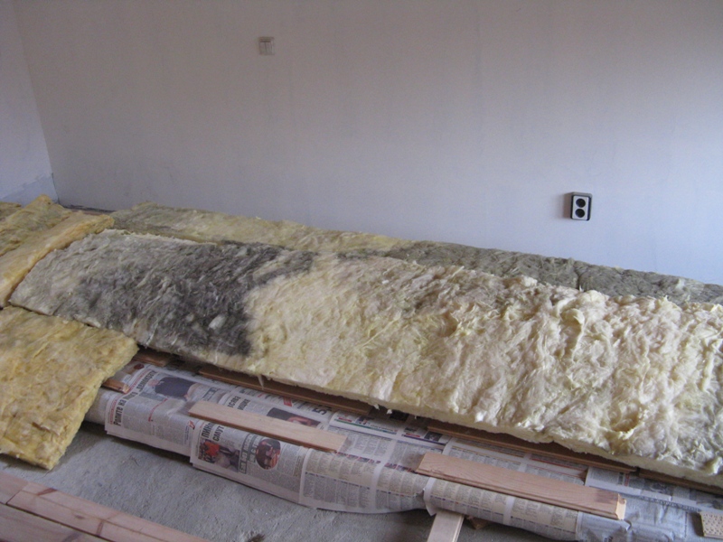

Днес вдигнах едно платно. Дървените трупчета бяха покрити с тънък слой мухъл (само те). Много е вероятно влагата да е от тях. Скреж си имаше по платното. Имаше една дупка на него 12-14мм и около нея си имаше скреж, а не както очаквах в някакъв радиус около това проветрение да е сухо. То е проблем, че ватата е плътно до шперплата и едва ли има някаква голяма циркулация.
Въпреки всичко това и понеже се вслушвам в съветите, макар и под съмнение, почнах да разпробивам. С 10мм, нямах по-дебела. Разпробих 7 от 19 платна, към 2000 дупки. Утре продължавам, дано да има някакъв ефект, разстоянието между дупките е 7-10 см.

Трупчетата не са били мокри а са абсорбирали влагата. Няма ли възможност да ги замениш с нещо неабсорбиращо и същевременно изолационно. В момента не ми идва на ум с какво
Но все си мисля че преди да си дозатрупал с багаж ще трябва в крайна сметка да вдигнеш ватата, да положиш пароизолация (евентуално армиран наелон) на плочата.
П.П. Проветрение този таван има ли?

Не знам дали прочете, че трупчетата са отсечени 10.2014 и са с диаметър 14-18см. Не са сухи със сигурност, тъй като не са имали време да изсъхнат. Нямат нацепено и други признаци на сухото дърво. Така че това не подлежи на съмнение. Мухъла не е по страните им, а по хоризонталната част, където са застъпани от шперплата доста плътно. Т.е. там трудно би влязла влага отвън.
Покрива е с фолио Брамак Универсал ( уж става и за обитаеми помещения), стрехите съм обшил като има и доста вентилиращи елементи: Като духа силен вятър ( което тук е често), на тавана има някакво леко движение. Така че има проветрение.
Днес завърших разпробиването, спарки бур 2... се предаде някъде на дупка номер 4000 - нямах време да я разглобя, но редуктора вие на умряло. Довърших с една малка елтоска ( 450В) и бая зор видя. Не ми се вадеше тежката артилерия ( BZ16) , че много тежка и голяма. Общо съм направил за 2 дни към 5500 дупки. 2 големи кофи от мазилка със талаш. Добре че е топола шперплата и лесно се дупчи.
Това с разповдигането няма да го направя ако ще и да трябва сифони да наслагам по таваните.
Аз на този таван вата няма да редя пак, беше голям зор.
Сега освен да изчакам лятото да изсъхнат със сигурност дървата и с новите дупки да се надявам другата зима да няма изненади.

Защо игнорираш влагата в дървата? Сега като се сетя и кофражния шперплат беше свален от оградата след като го валя 10 дни, а отстрани не е импрегниран и беше събрал много влага.
Знам, че би било добре да илюстрирам на практика теорията за конденза, но смятам че са налице и други фактори. Дано не си прав, ще видим идната зима. Обещавам да оглася публично ситуацията.

!!!Бях сложил слой от 5см и в наклонените участъци между найлон. След един сезон почна да почернява. Пих една студена вода и я махнах. Използвах здравите участъци от ватата за последната стая в комбинация с нова вата.

Подобно на Чапара, не мисля, че влагата се дължи изцяло на влажността на поставените трупчета. Може би една малка част. При теб съм склонен да предположа, че нещата ще са като везна. От едната страна имаш количество водни пари, които ше се опитат да излязат и от другата надупченият шперплат. Между тях е ватата без паробариера. Ако започнеш да обитаваш втория етаж, количеството пари ще се увеличи и тогава ще е определяща способността на шперплата да ги пропусне. Ако количеството е огромно, сигурно част от влагата ще кондензира в шперплата и ще попадне във ватата. При по-малко количество пари те ще успеят да преодолеят преградата.
Последно - видях, че си правил външна изолация със стиропор. Предполагам, че имаш и хубава дограма. Това означава, че водните пари подобно на "коминен ефект" /коментирано/ се насочват нагоре. Та разликата ще е само една. В момента обитаваш и топлиш един етаж. След време ще топлиш и двата етажа. Математиката показва, че сега количеството пари ако е Х, то при обитаване на двата етажа ще е прилизително 2Х. Та общо взето трябва да следиш, дали при втория случай ще има някакви по-сериозни последици върху ватата. За успокоение - едно е математиката, друго е физиката
