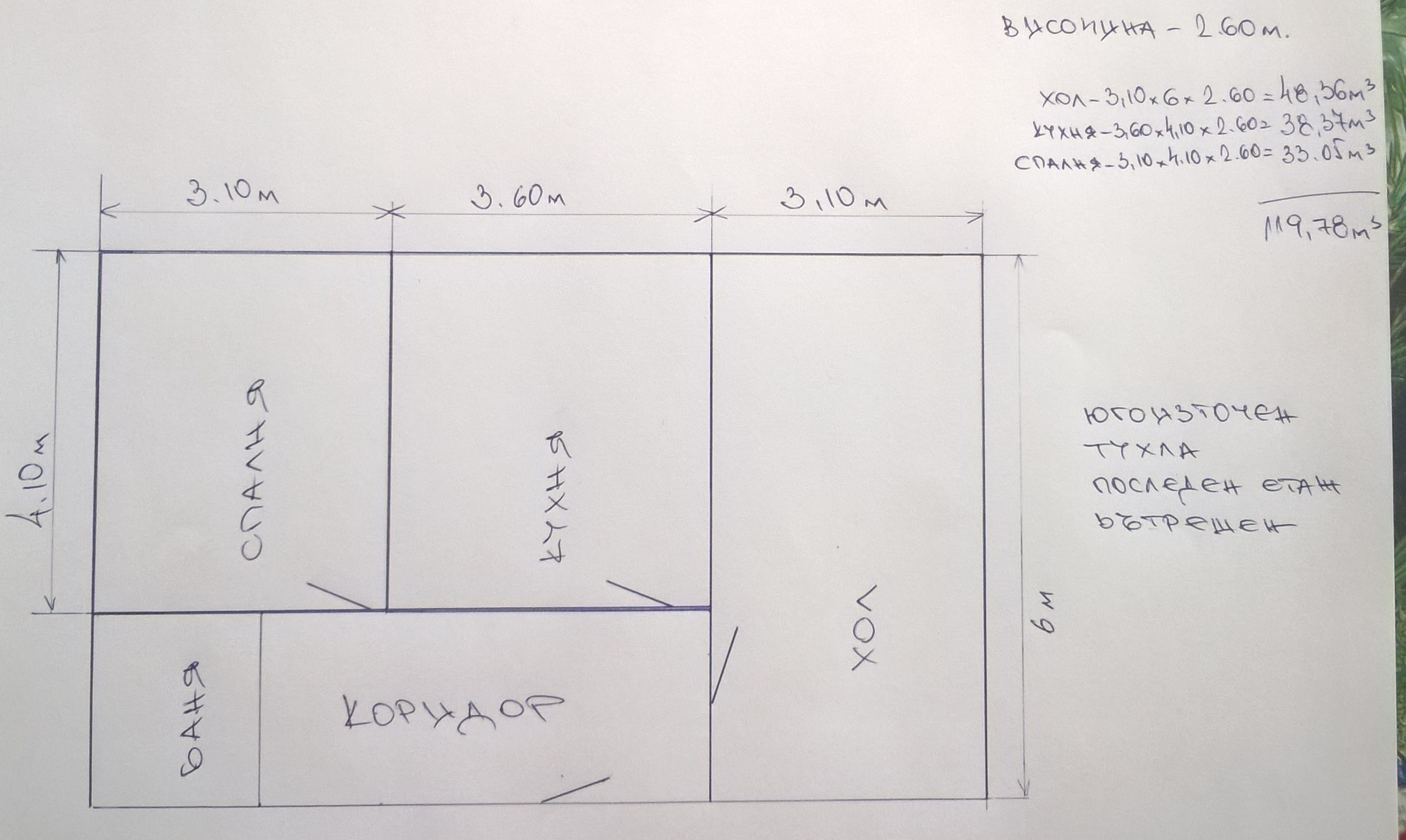

Здравейте!Решил съм да направя "парно" в апартамента,но имам няколко въпроса ,на които отговор не намерих,та затова питам тук.
1.Каква камина с водна риза да купя?В смисъл марка,изпълнение...Ще бъде поставена в хола зад вратата. 2.Колко киловата да е?
3.Какви радиатори-алуминиеви или железни,колко ребра?
4.Какви тръби(материал) са за предпочитане?
5.Може ли разширителният съд да е в някоя от стаите,като тръбичката при нужда да изхвърля водата/парата навън?Банята не искам да пипам защото е след основен ремонт,а да къртя плочки...
6.Каква помпа ще ми трябва?
7.Какъв ЮПС би ми свършил работа.
Знам,че някои хора ще кажат:ами попитай човека/фирмата която ще изгражда системата,но аз държа да посъбера повечко информация,да знам какво точно искам,та затова питам тук.

 ).В подпокривното пространство е насипано керамзид около 40 см.Тия затворени системи не са ли под голямо налягане?Ако е така,неискам,страх ме е.(Аз не давам на жената да си купи тенджера под налягане
