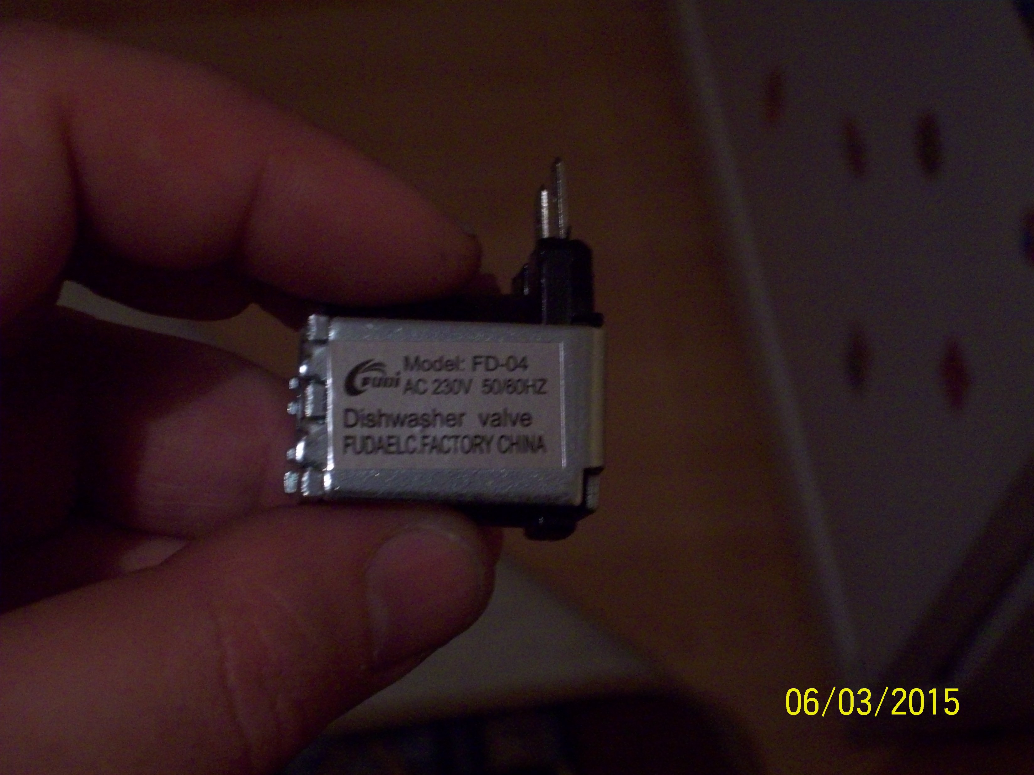

Трябва ми бобина за съдомиална мидеа (бобината отваря отделението за хапчето) защото е изгоряла.
Дадох я тук в Петрич на един доставчик но и тои не можа да ми намери, та ако някои знае къде може да намеря да даде линк.
Още не съм питал в сервиза дето ги отремонтират, но и там ако не могат да ми помогнат ще трябва да опитам да преправя с някоя бобина от тези дето са за вода но техните отвори за сърцевини са по тесни и ако направя нова сърцевина не знам да ли ще има силата да отваря капачето.ето и снимки:

moimoimoi - майстор
марка и модел на съдомиялната

за сервиза това е следващата стъпка, но ми стана интересно че по модела чичко google нищо не показва, а магазина дето питах и го оставих ако може те да намерят казаха че работят с доста дистрибутори дори и за марката мидеа и отвсякъде са им казали само с пригаждане.
Ми така е - яко Китай.
lyubohar - майстор
To пригаждането ще изисква шлосерска намеса.
Като гледам-май се разглобява.
После е лесно-същия проводник,посоката на навиване.
Ако не може да се преброят намотките си отбелязваш докъде е пълна макарата.
Е,ако имаш свободно време и необходимите инструменти.
Но първо премери с омметър дали наистина е изгоряла.
todortv - майстор
Я, погледни бобините на вентилите за водата, дали не са същите? :idea:
