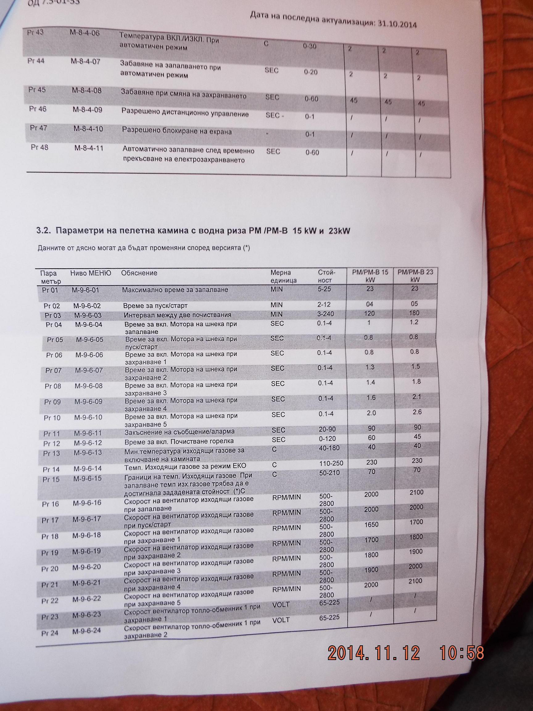

mimitoni - специалист
М 9-6-14
chungata - специалист
mimitoni написа:
М 9-6-14
Това е за ограничаване на горна граница на Т на изх. газове :? Какво общо има това с ЕКО режим?
Ами пише: температура на изход. газове за режим ЕКО
mimitoni написа:
А при мен пише на Енглиш: Threshold maximum, и нищо за ЕКО :?
benimm8808 - специалист
Колегата сигурно гледа това ръководство за инсталация!
Благодаря колега точно това =D>
Сега остава да уточним що е то режима ЕКО, ако изобщо някой го е ползвал...
