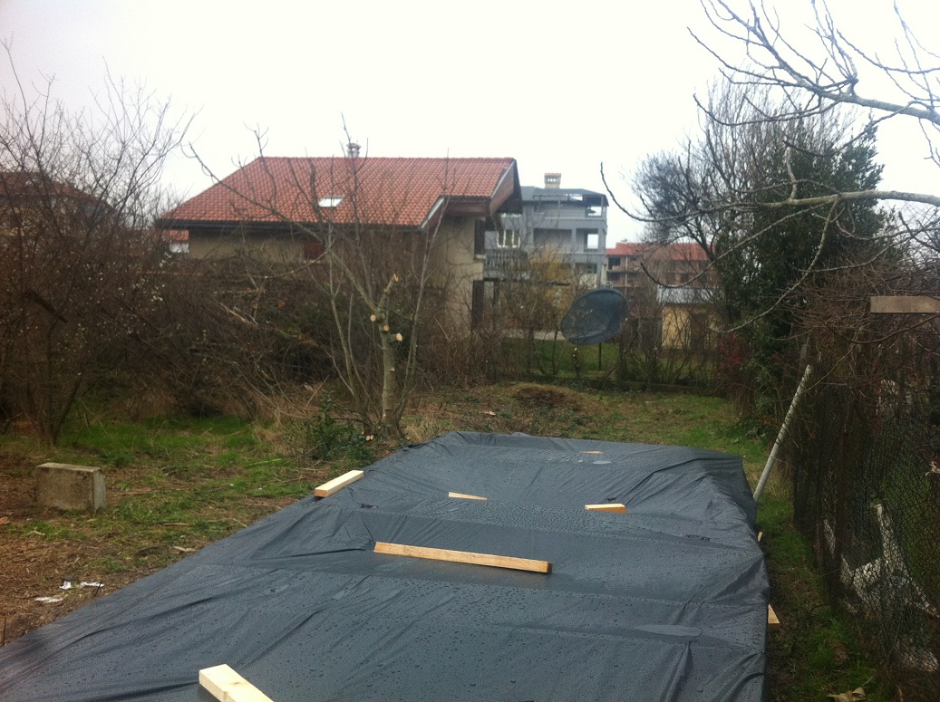

Съжалявам, че не съм писал просто имах малко работа (трябваше да се снабдя с материал). За сега съм поръчал материала и е на "обекта". Нивелирах плочките, но за съжаление няма да е там :) сега трябва да ги местя. За сега съм направил конструкцията на пода от ребра/греди 10х5 през 40 см. И съм направил конструкцията за стените като ребрата/греди са през 60 см. Днес трябваше да кова дюшемето но заваля дъжд и не можах.
material.png дървения материал.
osnova.jpg Пода и задната стена.
dyjd.jpg Заваля и спря работния процес.
