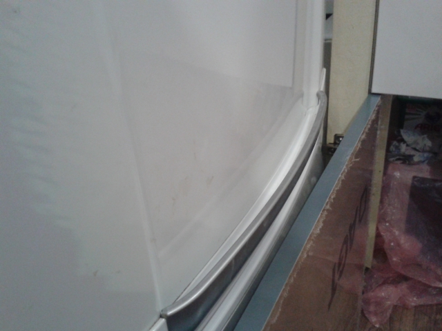

Имате ли идея с какво и как да свържа вратите на хладилник, който не е за вграждане (но аз мисля да го поставя в шкаф) със вратичките от МДФ? За да могат да се отварят заедно как, с какво да се свържат? Моля за съвет и идеи.

Ако съм разбрал правилно твоя съвет е да монтирам водяч за чекмедже, като едната част е на вратичката, а другата на вратата на хладилника. Само че вратата на хладилника е извита и не че е невъзможно да се закрепи водача, но ще стане трудно. Освен това хладилника не е точно в шкаф, а е зад конструкция на която са захванати вратичките. А и честно казано не ми се иска да го дупча за да го закрепвам. Ето и снимки за по конкретно изясняване на случая.
pipilica - майстор
Да правилно си разбрал, съчмения водач се ползва като свръзка между двете врати и се движи в двете посоки. Има начин да пробваш и без да дупчиш хладилника, не знам обаче колко ще е стабилно, взимаш една чамова летва и си поиграваш да я направиш по профила на вратата на хладилника, боядисваш я и я залепяш с двойно лепящо тиксо на вратата и на нея слагаш водача. Но ще трябва да измислиш как да подпреш хладилника да не мърда напред при отваряне на вратата. Също ще трябва да нагласиш разстоянието между двете врати много точно за да работи системата. Повечето хладилници за вграждане са на същия принцип но там ползват пластмасов водач който няма от къде да си купиш щото е за точно определен модел и на друг не става. Така съм направил много хладилници на клиенти, за по-евтино не знам що но уредите за вграждане са по-скъпи от същите обикновени.

1 - осите на ротация лежат в различни по дълбочина прави/равнини. И без да отварям AutoCad мога да ти заявя, че няма как да имаш еднакъв в дълбочина ъгъл на отваряне, без дистанцираща с различен ъгъл водеща система. Надявам се не се изразявам сложно :)
2- при затворено положение на вратата (без подложка) технологичният луфт ти е 13мм. За водача(показан от теб телескопичен със съчми). При отворено на 90 градуса, вземайки предвид и дебелината на мебелната панта(основа и рамо) надвишава 40 мм. Обратното също важи.
Как компенсираш разликата ? Или водача да му мисли ? :)

PS. И за да бъда обективен: при калкулиране на L/B на конкретен модел, както и с няколко "побългарявания" системата може да сработи :) Но не и с произволен релеф на врата и ширина на шкафа, разположения на електроуреда, както и вече разположени врати :)

Виж ся колега никога не пиша нещо което не съм пробвал, това за летвата казах че може да пробва, колко ще издържи летвата зависи от качеството на лепенката и съосието.
А как работи системата със съчмения водач между двете врати ще се сетиш сам като помислиш малко, ако беше питал нормално щях да ти кажа и покажа.
Айде жокер и на теб иди и виж как е захваната вратата и самия хладилник в някой шоурум. Гледам си градски така че имаш голям избор къде да идеш.
Да прав си че системата работи само при правилно проектиран шкаф.
