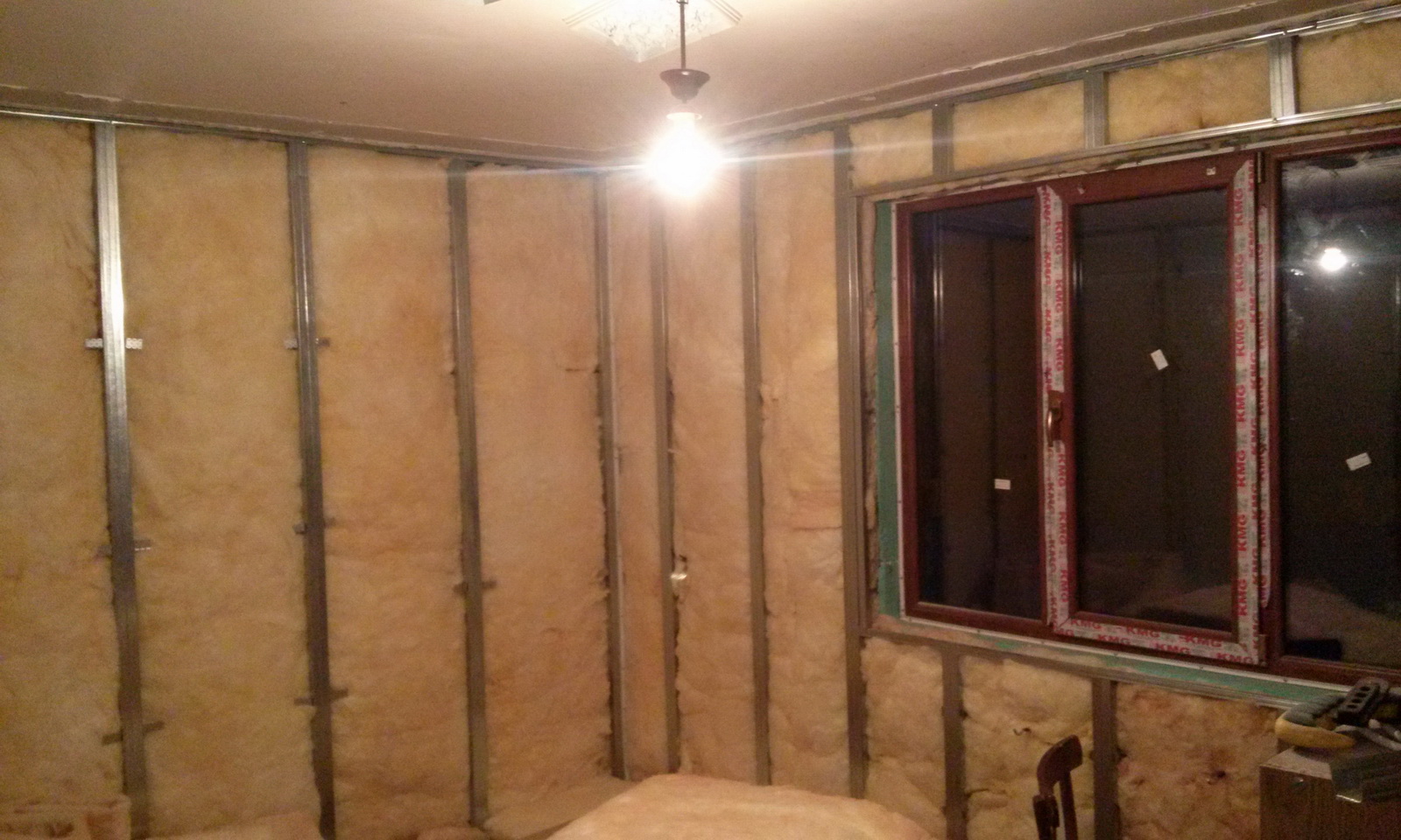

Наредих ватата, по-късно ще поставя найлон на външните стени и ще започна да монтирам гипсокартона. На какво разстояние от ръба на фабричния кант трябва да се поставят рапидните винтове - на 2 см достатъчно ли е? Иначе за разстоянието между рапидките намерих, че трябва да са максимум 25 см. Трябва ли да опирам гипсокартона до пода или по-добре да го повдигам на 1-2 см, предвид факта, че подът е дюшеме и картонът ще обира вибрациите ако е плътно до пода.
Не знам за изискване за отстъп от ръб-а - към винта - 2 см е добре.
Ако повдигнеш листа много, няма да ти стигне място да извинтиш към подовото уд.
