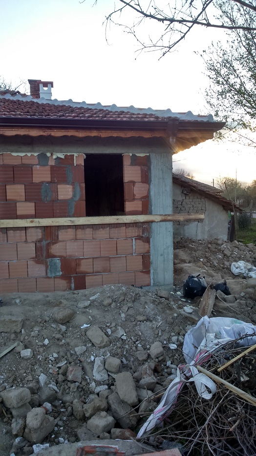

Колко е ширината на ст. бет. колони и греди?
тонито - специалист
Мисля че около 35-40 см..

тонито написа:
За другия размер питам, от снимките се вижда, че е колкото ширината на изправена тухла четворка(12-13cm.) Толкова ли е?

Трябвало е да изчакаш тухлите да изсъхнат и тогава да сложиш пяната !

тонито написа:
Да
Мин. ширина на греда е 20см, а на колона 25см.
тонито - специалист
Голям проблем ли е?Има ли от какво да се притеснявам?
