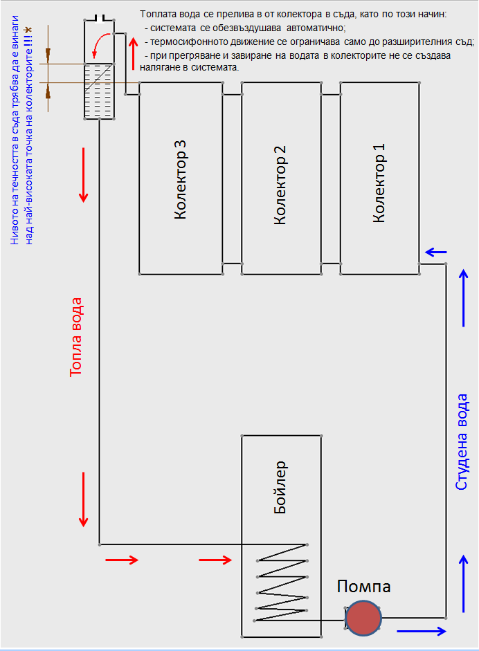

Не мога да разбера какво се влюбихте в тези ДБ системи Рязко термично натоварване на панелите и от там постоянни линейни разширения и свивания по стотици пъти на ден. Същото като да караш кола по разбит път по цял ден и после да викаш, че нямаш проблеми с амортесьорите и пружините на окачването. А панелите материала тънък като вестник с нежни заварки които са най уязвими.
Е сега и почвате да питате за помпа дали тази ще има достатъчен напор и дебит за да тръгне системата. Е за да стане трябва да е по мощна и с по голям напор. От там хем повече разход за ток ами и тя доста по скъпа. Разширителния съд и той трябва да е по голям за да събере цялата течност.
Ей това е направено от колега във форума и си работи безпроблемно.
Ето и темата. viewtopic.php?f=10&t=42737&start=60 само дето нещо го разсърдиха на края и спря да пише.
Но всъщност цялата история почна от тук с моите проблеми с възвратните клапани.
viewtopic.php?f=10&t=38028&p=526486#p526486
Освен от колегата с темата е правена на други места и си работи прекрасно.
Може да се приеме че е разновидност на ДБ системите но също си работи при спиране на ел. захранването и няма опастност от прегряване. Обезвъздушаването си става от само себе си и никакви грижи. Загуби на течност никакви нищо че им се е случвало да работи в режим на прегряване. От тогава не е доливана въпреки че е отворена система. Всъщност може да бъде направена и затворена под налягане.

За прегряването на СК при DB маалко не си прав! Все пак медните тръбички в панелите издържат много над 100гр. Няма нужда от пропилен-гликол. Помпа 25/4 върши идеална работа! Просто трябва да вдигне на 2м., при ППР 20мм. това не е проблем. Разширителен съд-5-6л. е достатъчен. Липсва изпарение,за разлика от посочената система! Не се вкарва излишно въздух при работа/ т.е. намалява корозията/,зависи как е изпълнен ДС,разбира се. Но,както писах по-горе: въпрос на предпочитания !
