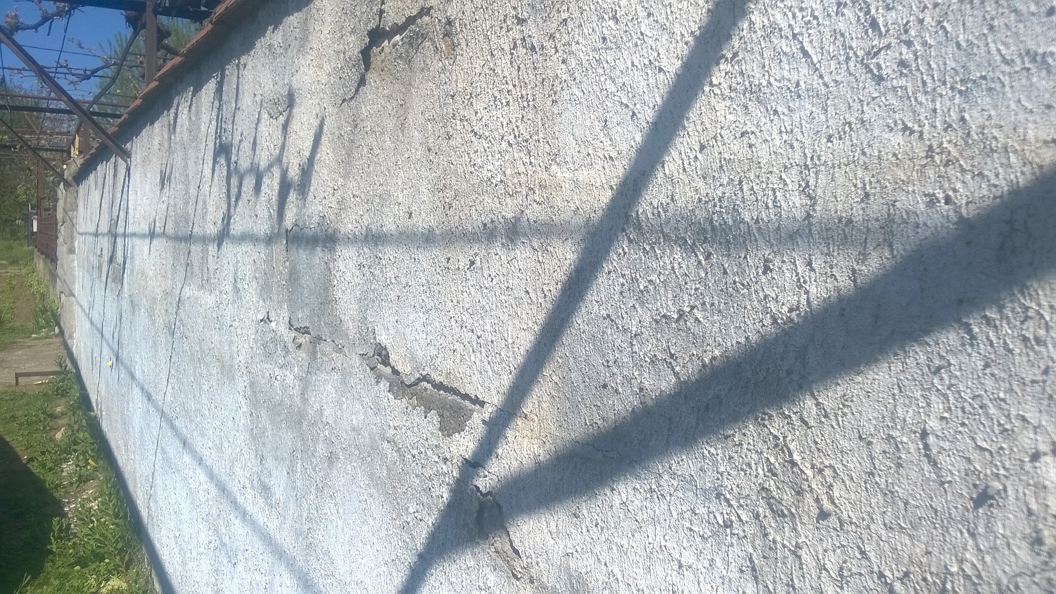

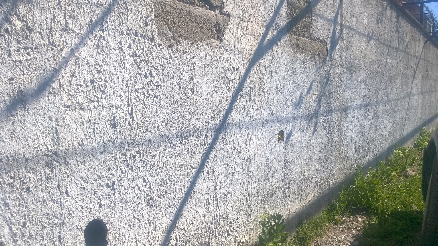

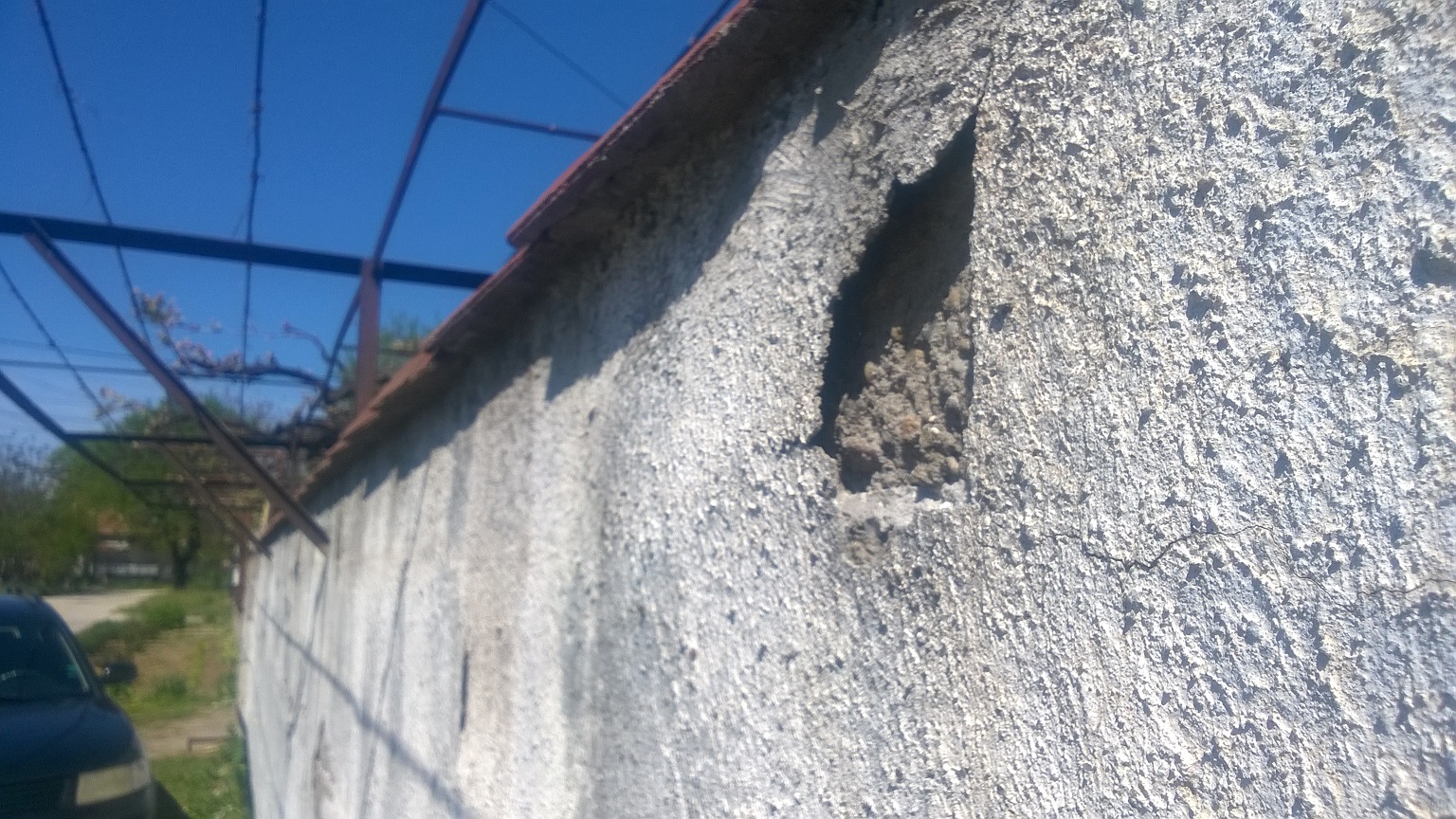

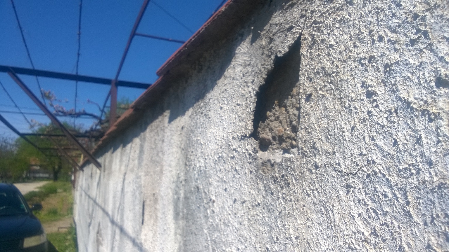

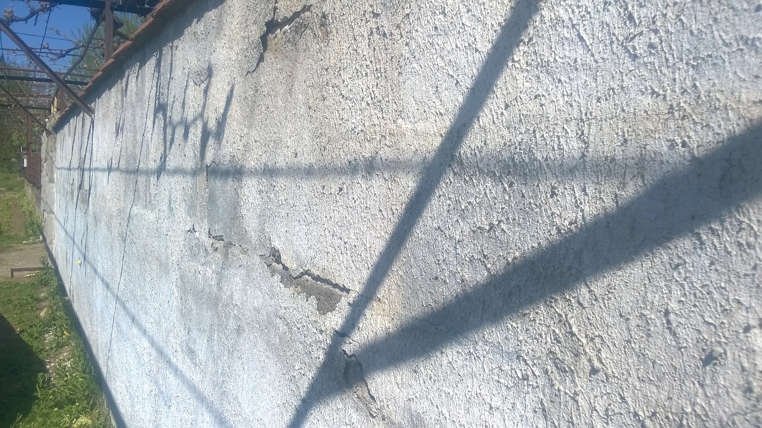

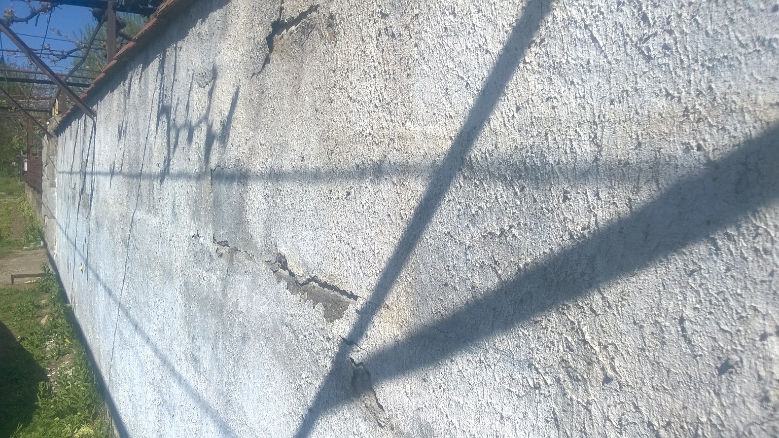

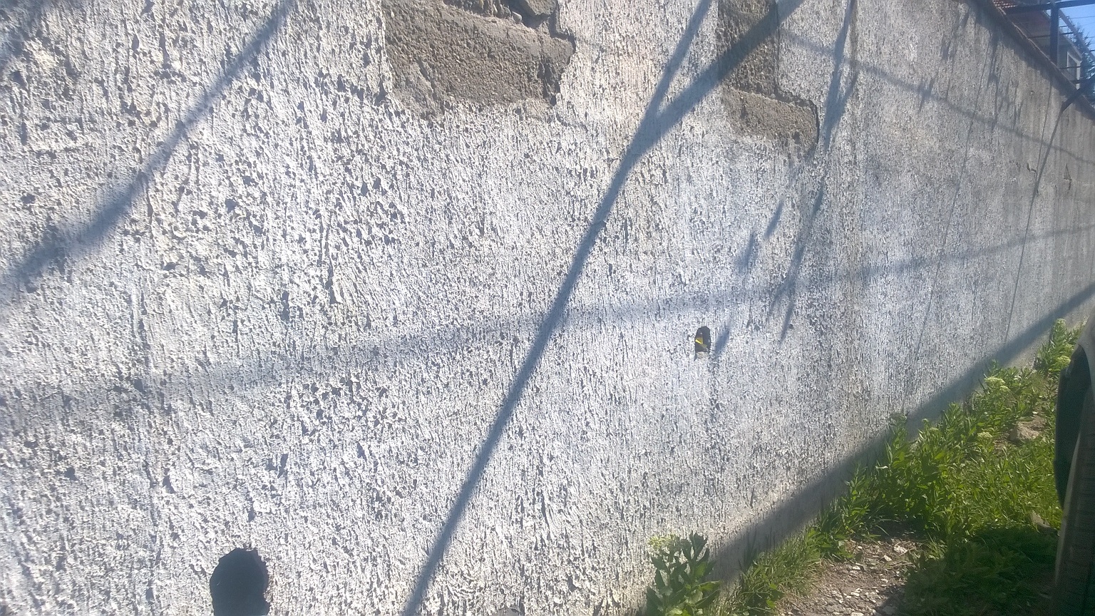

който е показан на снимките. Нямам почти никакви умения в строителството. Дупките ще запълня с разтвор от цимент и пясък, колко на колко обаче. После искам да изкърпя мазилката, с какво е най-добре? После ще боядисам с бяла боя, преполагам фасаген. Може ли да ми дадете препоръки? Благодаря Ви!

Дупките и кърпежа с готов хоросан (вар и пясък) с добавен цимент. 1-2 мистрии, максимум 3 на кофа хоросан. Не одобрявам фасаген (латекс) за външно - твърде скоро подкужушва и събаря мазилки. Ако това бялото в момента е вар, варосай отново, тъкмо е и антисептик и намаля присъствието на гадинки. Инак си белосай с каквото си искаш, стига да пише "за външно"

svetdd, положението е зле, но не е отчайващо и може да се поправи. Лошото е, както Вие сам написахте, че не разбирате от строителство.
Въпросът е какъв резултат искате да постигнете. Можете да поизчукате отлепената мазилка, да замажете кръпките и да варосате. резултата ще е приличен следвашите 1-2-3 години.
Можете да направите и така: изкъртвате цялата мазилка до тухла или до ЗДРАВА основа. Грундиране на основата. Да измажете с хоросан с добавен цимент, да изпръскате с таралеж или метличка и да нанесете качествена интериорна боя. На 50 ина см от земята налепете камък.
Аз бих направил второто.
Успехи!
