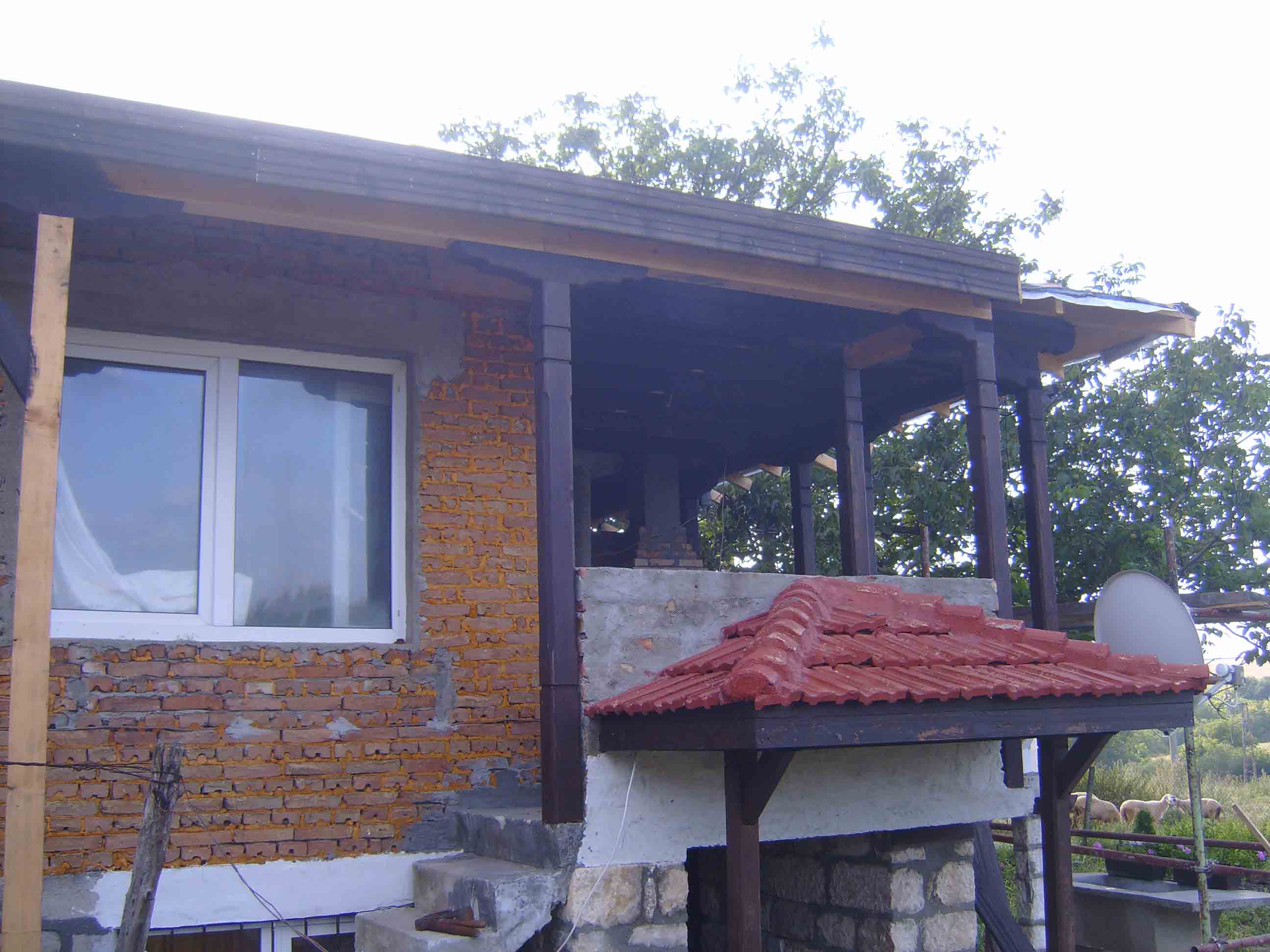

Тази пяна я остави.Със сигурност няма да имаш идеална повърхност и като гледам какви големи големи фуги имаш между тухлите.А дюбелите са за бетон,тези които са с пирон са тези.Поне зидарията е с единички и ще държи дюбела.Примерно ако изолираш с 8см купуваш 10/140 или 10/160.Добре е да лепиш на рамка и само тогава ще слагаш дюбелите между листовете,ако не по три на лист/два в долния край и един по средата в горния край/.
ivouz - специалист
Пяната е купена, фугите между старите тухли е доста дълбока и е развъдник на всякакви
гадинки но ,миналата година си направих експеримент напълних ги с обикновена пяна(с пистолета става доста бързо и доволно икономично)и установих че насекомите не я харесват.Пък и заздравява
добре зида .Ползвам "техниката" само за старите стени ,където е зидано с кал те новите нямат
нужда понеже не оставам фуга.Дюбелите обикновени.
Ако увеличите снимката ще видите как става:

ivouz - специалист
Stenmark,що така набързо обобщи нещата .Уважавам всеки и всички съвети и благодаря.
Работата с пяната ми е по лесна защото си работя сам (с малка помощ от жената)
Напълно съм в духа на форума ,до тук сам съм си правил почти всичко с малки изключения.
Досега не имало майстори и надничари.
Така че, преценявам дали ще мога да се справя сам или не се захващам.
90 процента от нещата никога не бях ги правил и не бях сигурен дали ще станат .Далеч съм от
мисълта че,съм ги направил както трябва или както би ги направил майстора!Но,материали не съм пестил.
Тук има много компетентни ,добри майстори и хора с опит ,то затова задавам въпросите си тук.
Що се касае за идеалите ми ,високи са даже твърде високи но банковата ми сметка е ниска.
От мненията ми по темите ще видиш че,повечето са не как да се направи а,как естетическо да
изглежда по хубаво,така че,май по скоро съм към идеалистите и теоретиците.Май пак се
отплеснах в самохвалство.
Пяната я бях купил есента затова съм длъжен да я използвам .
Приемам всякакви мнения и съвети !Благодаря!
