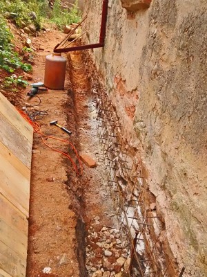

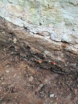

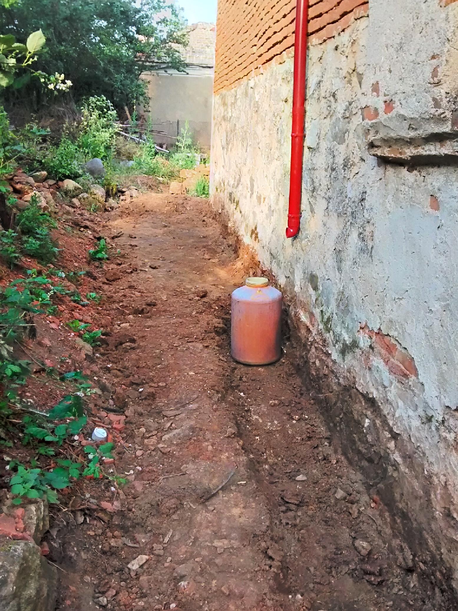

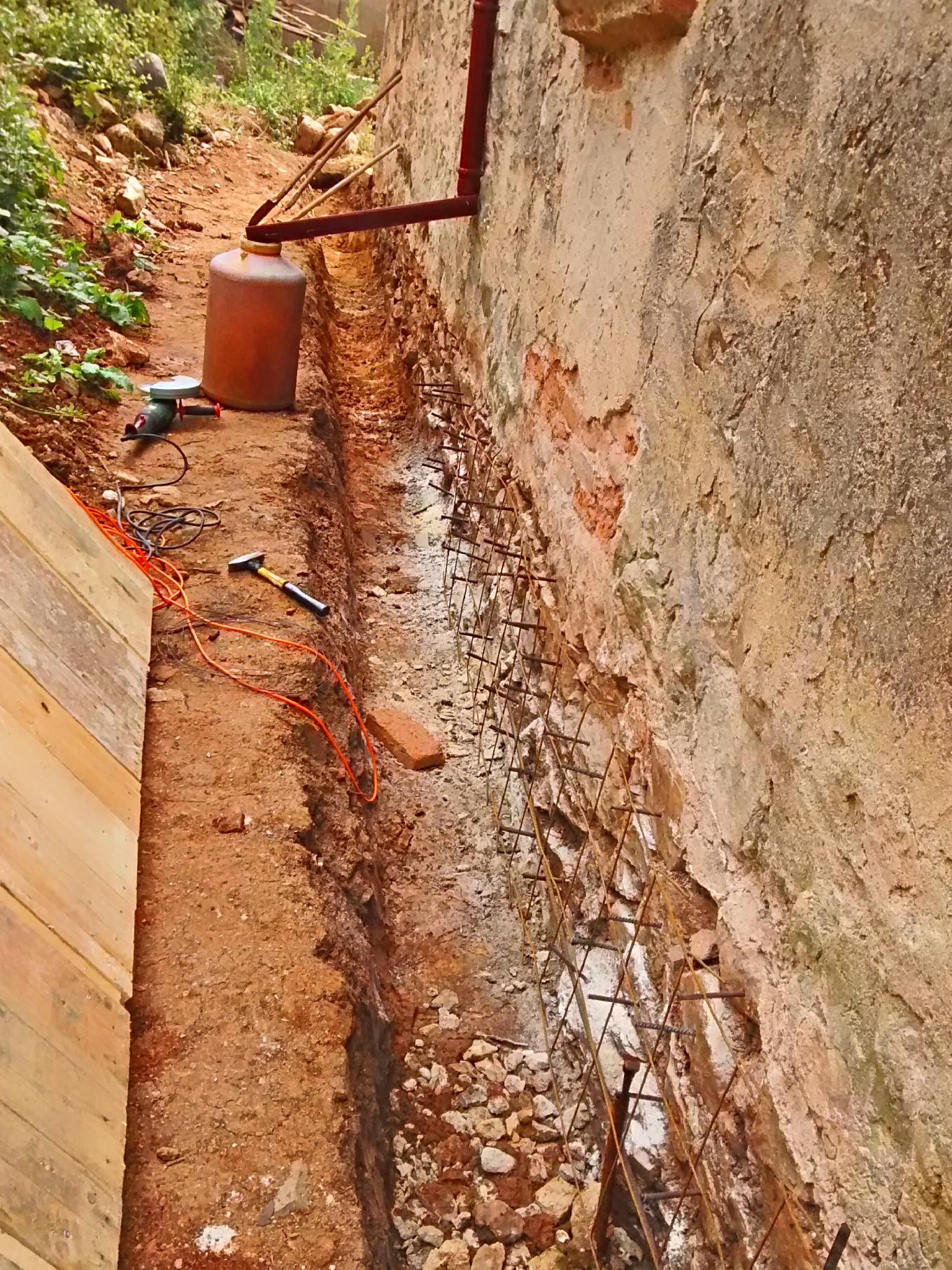

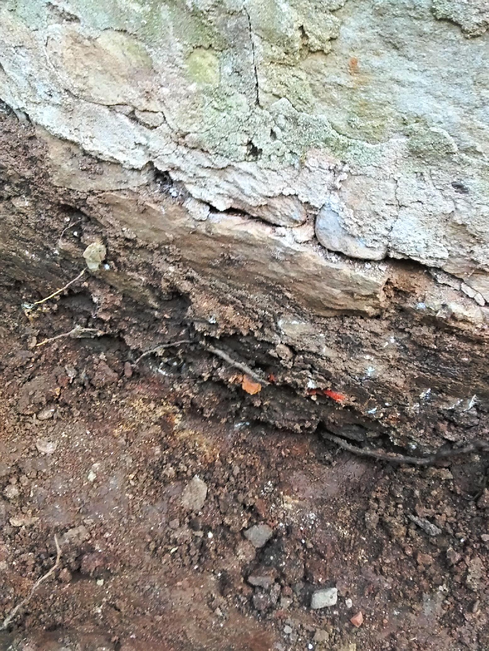

Такаа.. дойде време да изтупам темата накрая... Значи, махнахме камъните зад къщата, разровихме ( изхвърлихме) обратният насип - беше мокър и рохкав, просто все едно копаехме в хубава градина, не във "водоплътно" съоръжение.. дойде до равнището на пода на къщата и тук вече се получи следният неясен момент за мен: След още 10 см надолу , е , нека са 20 се натъкнахме на глинесто-пясъчният слой, който е навсякъде под парцела на дълбочина от 20 до 40 см. Ще слагам фундалин + дренажна тръба и съм пред въпроса: да развалям ли този сбит слой ( вероятно силно водоплътен) за да бъда верен на идеята , че дренажа трябва да е ПОД основите ИЛИ да полагам всичко над него , с презумпцията, че основите и без това са в сбитото и нищо няма да постигна, освен да компрометирам сградата с излишно ровене ?
п.с. Снимки на изходното състояние в началото на темата...

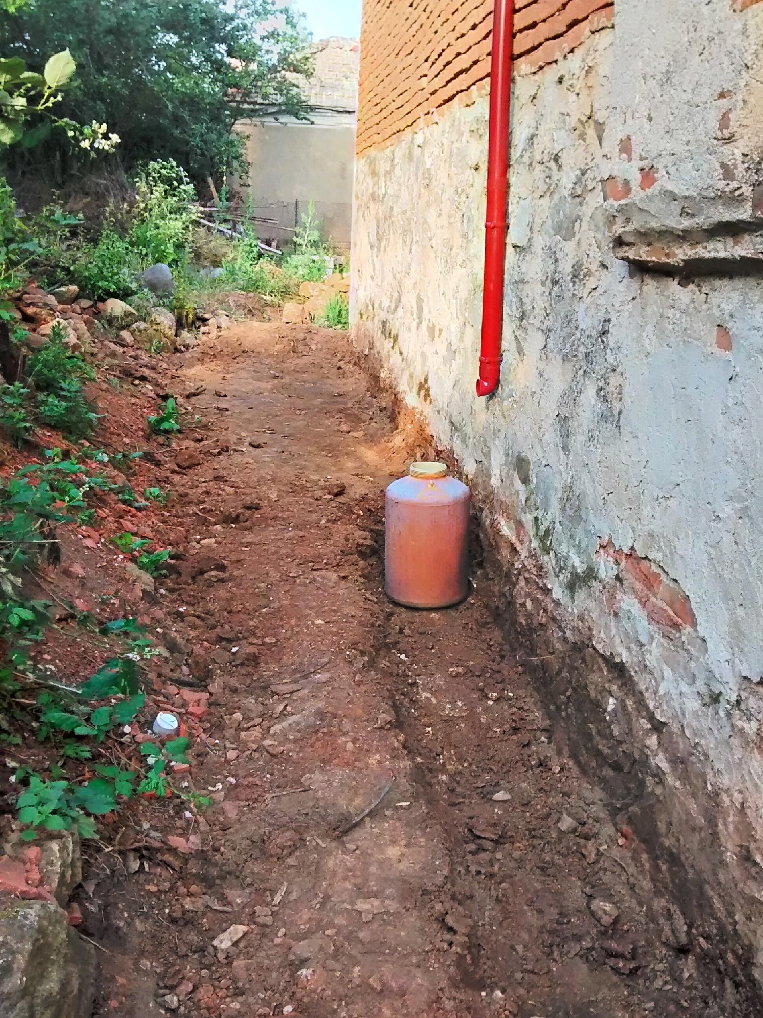

p.p.s Вече имам свестен покрив с улуци, само трябва да ги заведа на някъде ... ще бъде в бидон от 1 тон , но това е друга бира...
