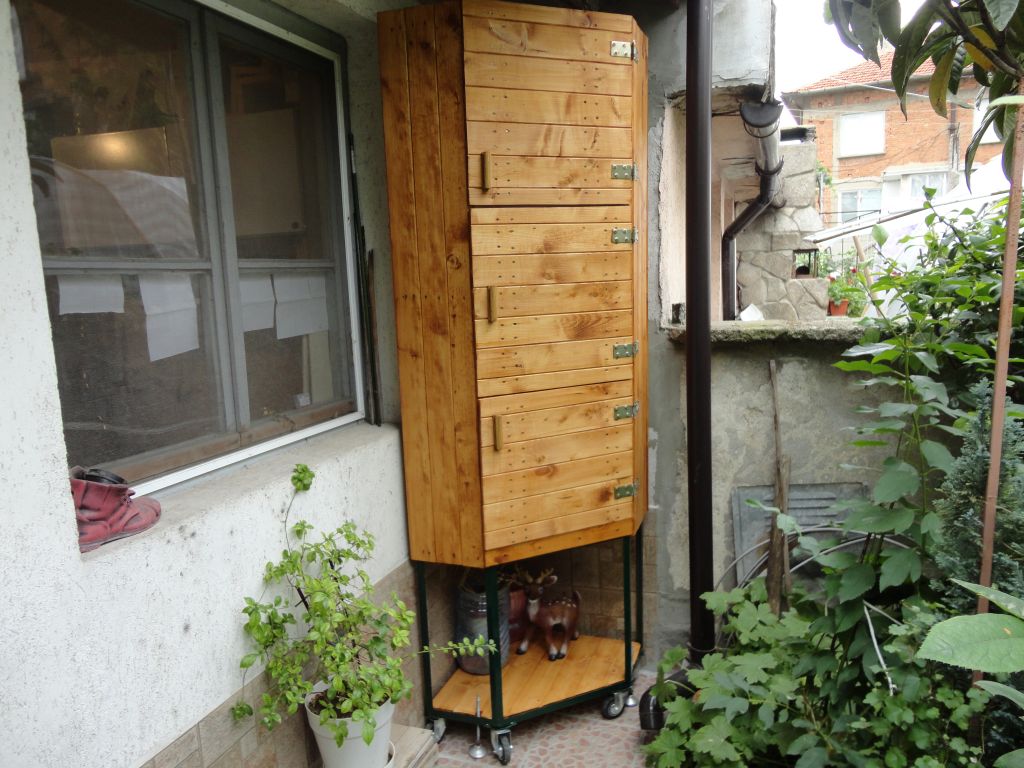

Тая кула не е ли преканено висока, а и на тия колелца ми се струва че може да е леко нестабилна.

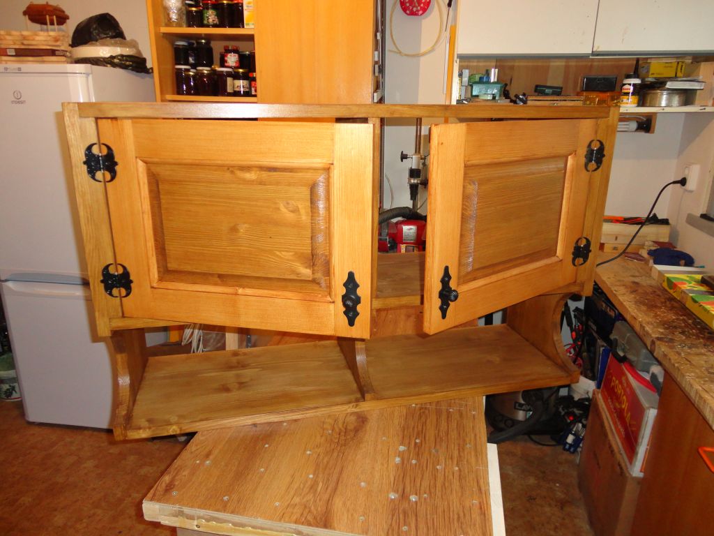

А такива колела откъде могат да се намерят? Как изряза закръгленията за долапа? С зеге или нещо друго?

Грифин, вярно, че е леко нестандартна, по-висока и с тясна основа, ама нали бабичка ме къта
, се погрижих и за това.Намерих две пети от акумулираща печка, заварих им по една шпилка, заварих по една гайка на основата и сега като се намести кулата, петите се натягат леко към земята и работата се застопорява. Анонимен1, колелетата ги взех от кварталната железария, 160 кг товароносимост имат, на един лагер са.А закръглението на долапа го очертах, минах го зъз зеге-то и после на барабанния шлайф го изравних по диаметър.Ето от днес - затворих долапа със сачака и останаха вратичките.Едната вече съм я заложил да залепва.Този път реших първо да залепя страниците, да не си играя да гоня размерите в движение.Така ще навия утре видиите в готовата врата, само трябва да и оформя другия габарит, единия е готов.
