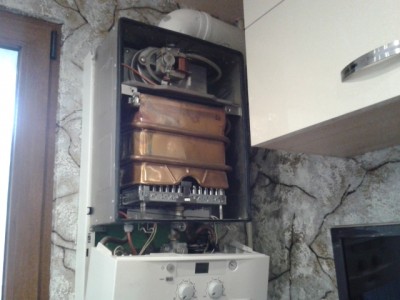

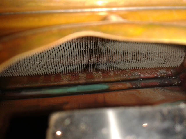

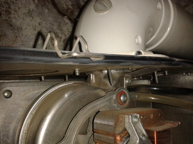

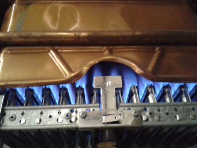

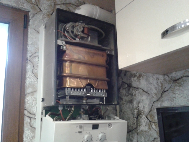

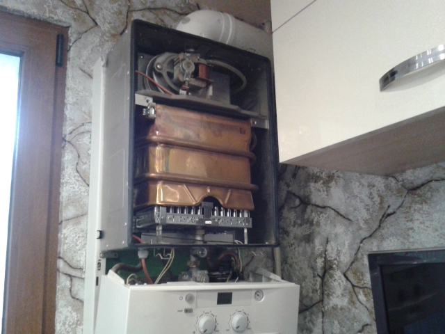

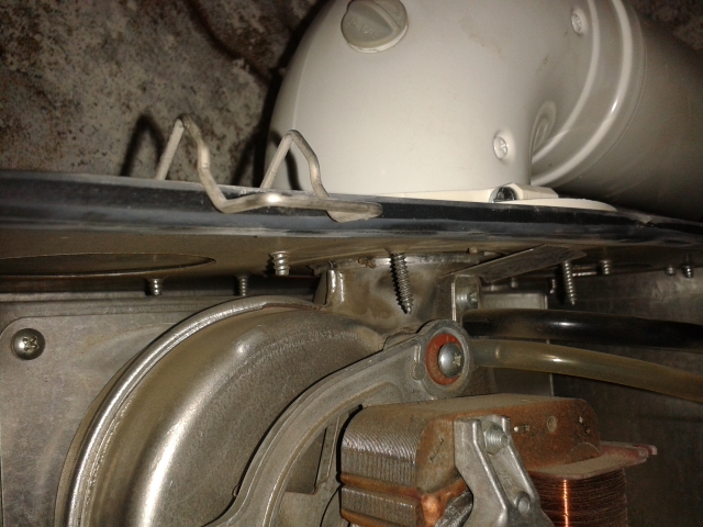

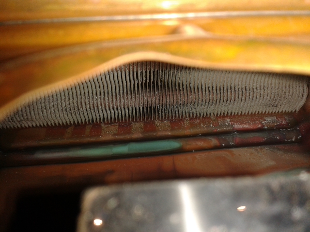

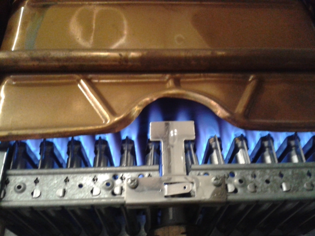

Ново развитие по темата. Разглобих де що има капаци и ламарини на видии и болтове. Вътре ужас! Прахоляк, някоя и друга хлебарка вирнала краката... Преди месец приключих основен ремонт на кухнята с къртене и т.н. Випреки,че бях завил котела с найлон пак се е напълнил с прахоляци. Почистих го както е записано в инструкцията за експлоатация срещу грешката и о чудо заработи безотказно. Надявам се да не е временен ефект. Лошото е,че не успях да достигна питата на топлообменника. За целта трябва да се източи водата от котелаи да се свали топлообменника.
И тук следва въпрос: необходимо ли е да се промива топлообменника с киселина? А пластинчатия топлообменник? Според мен в него е по-вероятно да се образува,макар че 99% от времето котела се ползва на 40-42*С.

Ако намериш начин с удължител на прахосмукачка да почистиш прахта от топлообменника, най-добре. Относно почистване в топлообменника - в Стара загора водата е умерено твърда, не мисля, че се е натрупал варовик вътре за 7 години експлоатация. Но все пак, звънни на сервиза и ги попитай каква им е практиката за почистване от варовик.

Основния топлообменник мисля, че няма как да прашаса, камерата е затворена, няма как и да хване котлен камък, тъй като водата е постоянна и котления камък се отложил отдавна. Колкото до пластинчатия - той се чисти чак като почнат проблеми, ама мисля че още му е рано

Снимки. (Качиха се в обратна последователност.) Вярно, че камерата е затворена,  но не херметически явно. На топлообменника има наслояване като прах. Чудно че е от долу, а от горе няма. Явно защото засмуква отдолу.

kalin72 написа:Опитай да издухаш прахта от топлообменника с флаконите въздух под налягане, дето с него чистят компютри/лаптопи, но докато духаш въздуха оттам, паралелно смучеш прахта с прахосмукачкаДа, благодаря за съвета. Същевременно мисля да взема някаква четка за рисуване и да изчеткам каквото може.
