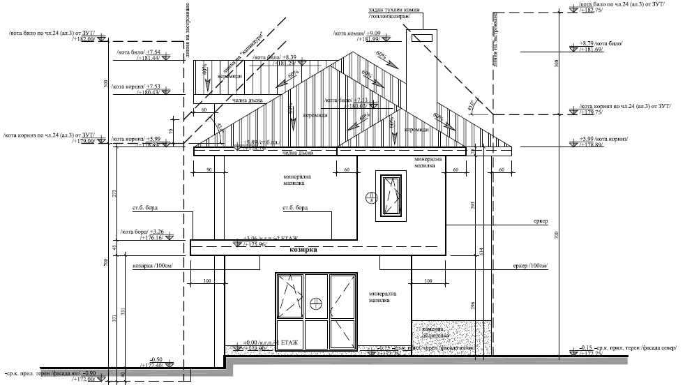

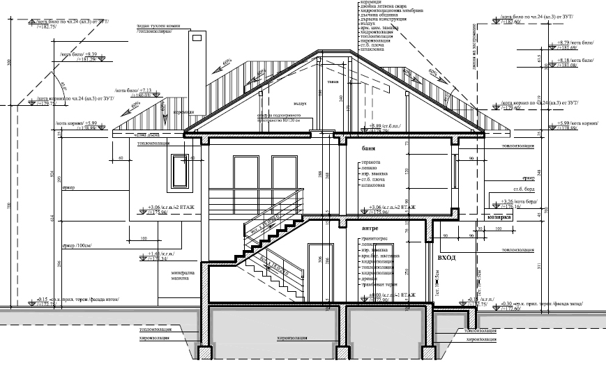

Поради сложноста на покрива мисля да го реализирам с битумни керемиди.
Пепоръчайте видове битумни керемиди и начин на изпълнение.

Битумните според мен са най-лошия избор, щото след 10г. може пак да правиш, а не са по-евтини.
Виж работата на Вадим от форума, прави метални покриви, струва ми се че обича предизвикателствата :lol: .
И това за мълниите и металния покрив го забрави ( жената я запиши задочно в МЕИ-то щом се интересува от темата).

При този покрив с металните вероятно ще има доста фира. На обикновен четирискатен покрив, без каквито и да било допълнителни чупки и гънки, при 151 кв.м. покрив ми смятат 211 кв.м. метални керемиди ...

Това е така поради естеството на покрива.
Аз съм с двускатен, и нямам никаква фира. Дори напротив, ще ги поръчам директно на размер още от създаването им.

Няма как да избера металните, прекалено сложен е покрива. Ще се радвам, някой който е използвал битумни да сподели впечетления :)
