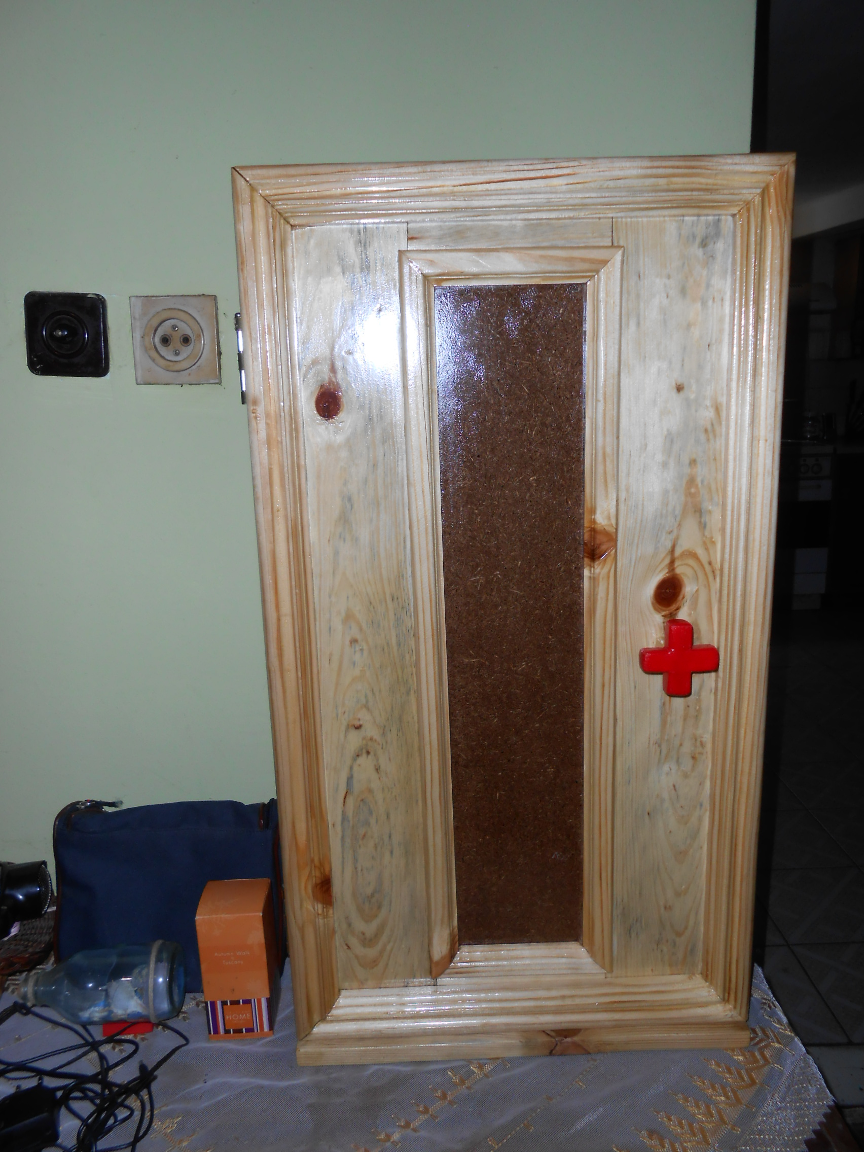

И аз да се включа с една аптечка/шкафче от кофражни дъски.
mavryt4o - майстор
fillme написа:
браво май всеки дом има нужда от аптечка
